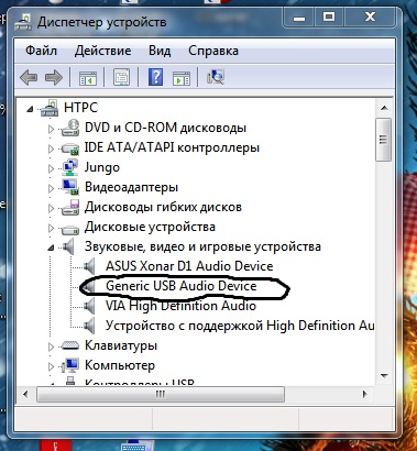

Купил веб-камеру с usb микрофоном, подключил её к компу и получилась вот такая ситуация: если я подключаю её (втыкаю usb разъём) в тот момент когда икар запущен, то у меня всё работает, всё замечательно, но стоит мне закрыть икар и открыть снова, то радио перестает работать( я использую USB FM AVTO)(нет звука с линейного входа, само радио роботает), всё остальное работает нормально. Подскажите где затаился мой косяк? Попробовал подцепить другую веб-камеру такая же ерунда.
USB микрофон - это еще одна звуковая карта в устройствах. Сделай в настройках микшера ресет при вкюченной камере и посмотри. Должны появиться линии для разных аудиокарт.

частота в радио переключается звук с самого блока радио выходит и приходит на линейный вход компа нет звука на выходе звука компа, сброс настроек микшера делал и вписывал вручную каналы но это не помогло.
В микшере винды стоит крестик на входе куда подключено радио(линейный вход) когда я включаю радио, при этом usb микрофон не подключен, то звук при переключении икара на радио есть. Но с usb микрофоном я уже радио не слышу в колонках тишина, если я снимаю крыжик в микшере на линии радио то звук появляется. Забыл описать: при подключении usb микрофона у меня его нет в линии микшера

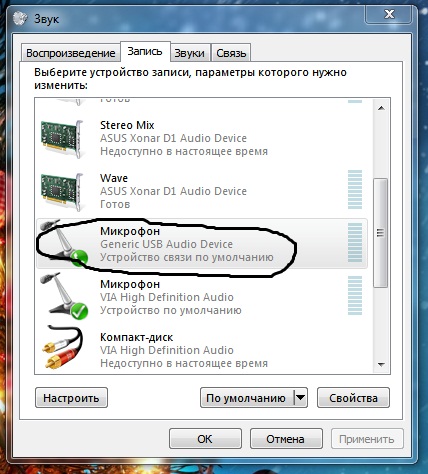

Ты не понимаешь физики своих действий. Я же тебе писал про ДВЕ!!! звуковые карты. Микшер винды работает с одной, установленной по умолчанию. Короче, тебе дорога в в винду: панель управления-оборудование и звук-звук-управление звуковыми устройствами. Ставь звуковуху компа по умолчанию, а звуковуху усб - устройством связи. Ты хоть изучил состав устройств в диспетчере? Что ты уперся в этот реалтековский микшер?

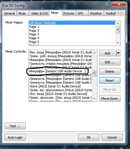

В общем подключи микрофон, в конфигураторе икара нажми Reset, должна появиться линия для этого микрофона и линия для микрофона или линейного входа( зависит от настроек в микшере винды). Потом запускай икара, переключайся на радио и пробуй играть ими.

Ради тебя воткнул в ББ примитивную китайскую усб звуковуху с микрофонным входом. Привожу скрины диспетчера устройств, панели управления и настроек микшера Икара (пришлось нажать кнопочку РЕСЕТ, будешь должен пиво) Неужели еще не понятно?
