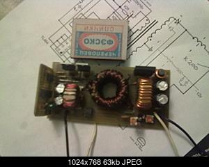

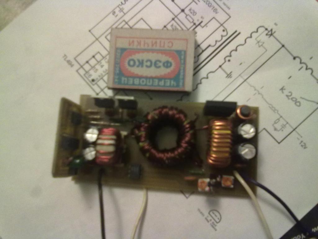

Народ привет. Сто лет платки не трассировал. Выкладываю на Ваш суд печатку. Блок по этой печатке запустился, обратная связь работает. Только перепутал подстроечники. На выходе вместо подстроечника обычный резюк 10К, а вместо резюка без номинала под ним - подстроечник ). Транс на колечке 32хдальше не замерил ))). Мотал по 2 провода 0,8 первичка 6+6, вторичка 13+13. Силовые дороги пропаяны с проводом. Нагрузка лампа гологенка, транзюля без радиатора ваще не греются. Платка шима ставиться вертикально. Сэкономил немного места. Ах да, добавлено малеха деталек.
Поругайте пожалуйста печатку, я ничего не упустил?

Все забываю отписать. Последний пост убил.

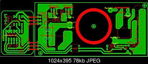

Блок работает исправно. Схему не рисовал потому как в lay детальки подписаны. Но если необходимо можно и нарисовать.
В блоке использован драйвер для полевиков IR4427, кусок трассировки от MAX из БП SL. Без драйвера работать тоже будет, но с ним правильнее . Если нет в наличии IR4427 тогда поставить перемычки со 2-й на 7-ю ногу и с 4-й на 5-ю.
Отличие от первого варианта:
1. Добавил кондер на мягкий старт TL494, 1-я - 14-я нога, 10мКф.
2. Убрал один подстроечник
3. Подписал все детальки
Название: lay 12-12.jpg

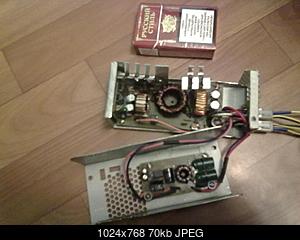

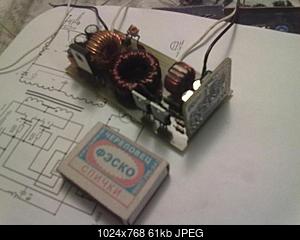

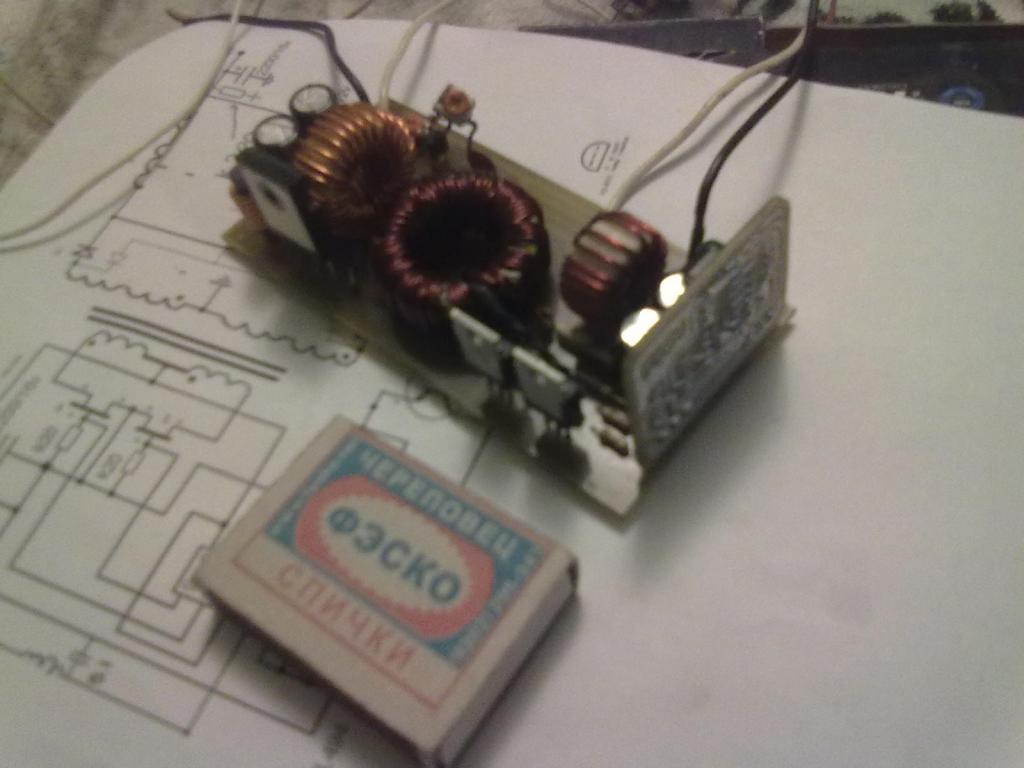

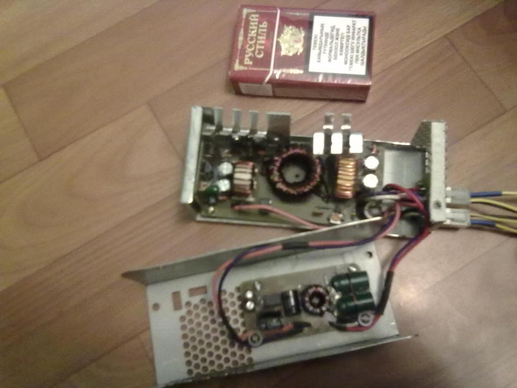

Готовый вариант:
Транс вторичку оставил как у автора 13 витков, получается на выходе 24 Вольта , легким движением подстроечника превращается в 12. Может лучше 8 витков?
Тестирование. Нагрузка в виде лампы гологен 55Ватт, радиаторы конечно махенькие поставил, но хватает. Тест холода БП тоже прошел.
ЗЫ
Драйвер для половиков можно выдрать из старых мамок от Асус например. Микра зовется ADP3418 , правда он в SMD, с этим могут возникнуть трудности без фена. Могу подрисовать кому нужно.

на последней фотки радиатор вообще дишманский на Шоттки. Я его заменил но потолще.
