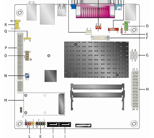

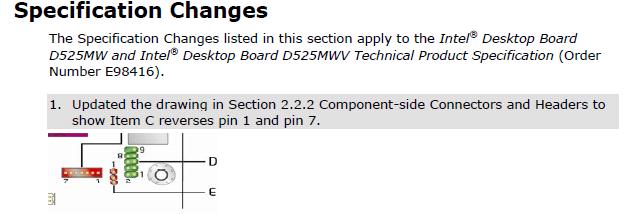

Сообщение от Negativ Посмотреть сообщение
А можно конкретнее, какие точно "пины" перепутаны?
Не совсем перепутаны, а перепутана нумерация ножек. В первой версии было слева направо, так кабель и делал. Но, поскольку с мамки для питания подсветки идет два пина, а панели требуется три(тут уж может и моя ошибка), было решенно два с мамки объеденить и завести их на три на панели. В итоге получили короткое на Inverter power и Inverter rating, позже было замеченна корректировка мануала, где нумерация правильная.
вот они родимые:
Название: НЕ ПРАВИЛЬНАЯ.JPG
ID:	23548   Нажмите на изображение для увеличения
