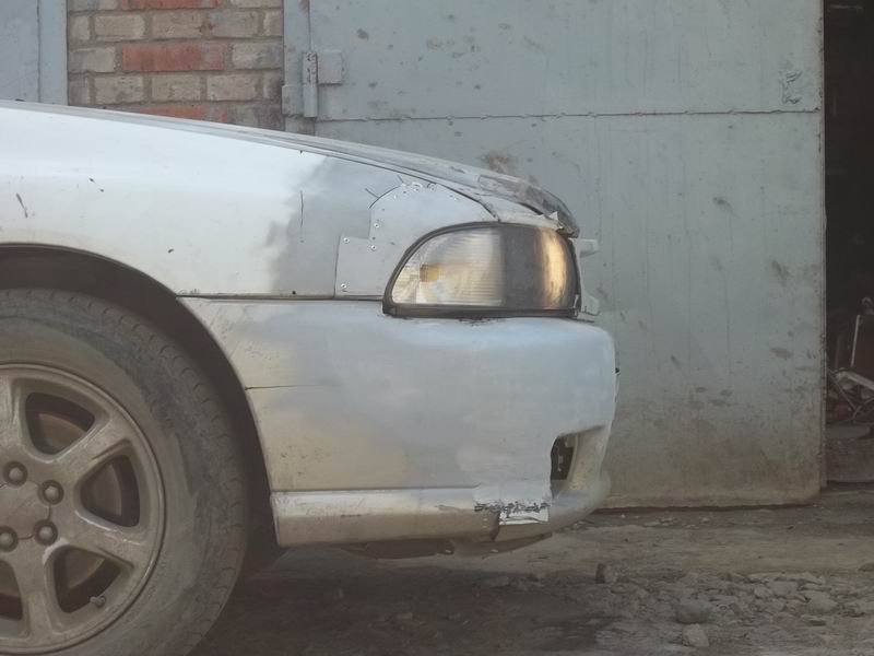

Ничего не могу делать по проекту...Надоело...влажность не то что 100%, а все 200, если не 300...Либо дождь, либо туман, все отсыревает..с металлом поработать нельзя - поржавеет....красить ничего нельзя - влага дикая, бампер сеткой не пропаяешь - вокруг все мокрое....вобщем ужас полный :-((( Я за лето солнышко на небе видел несколько раз...жуть...

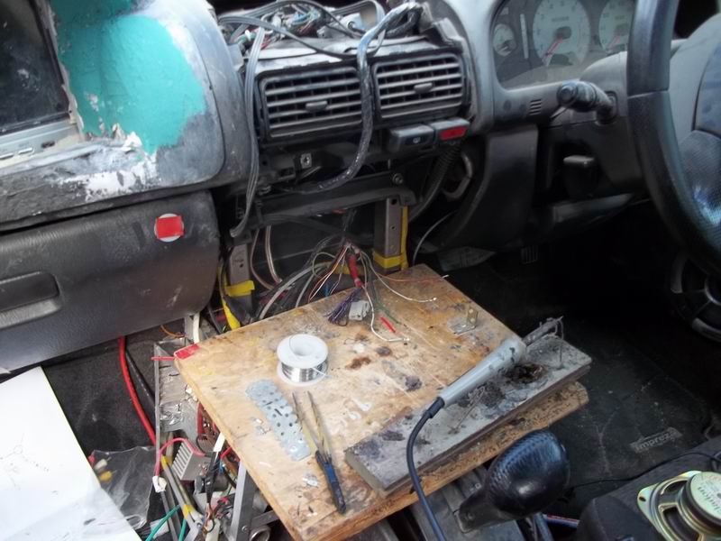

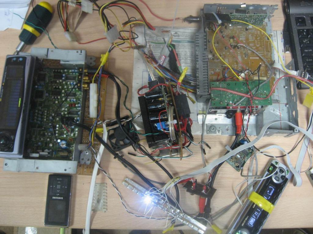

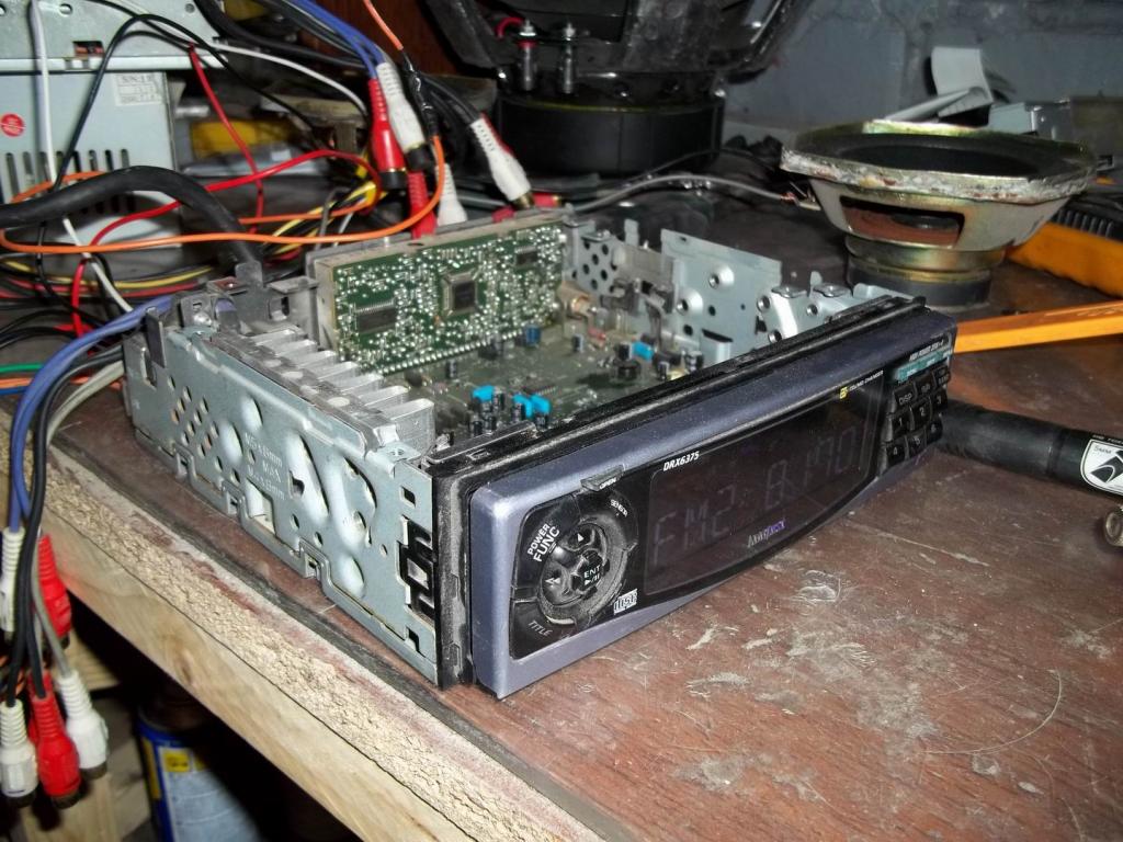

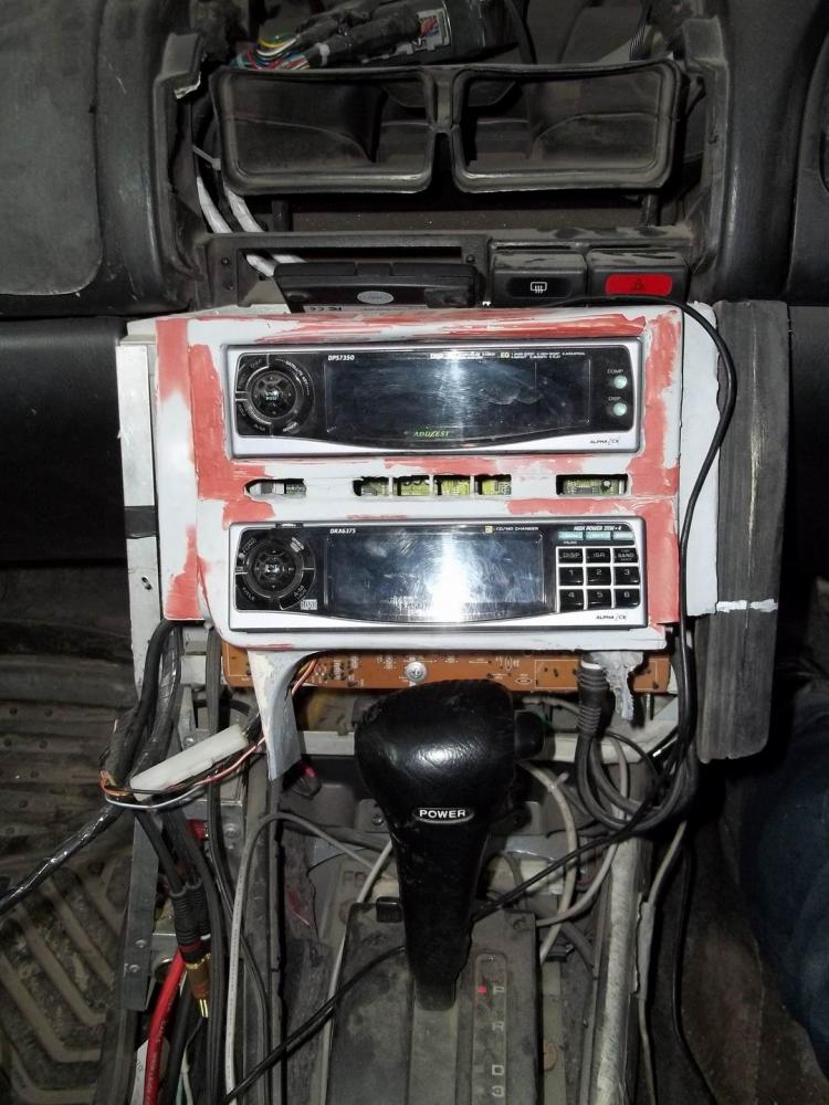

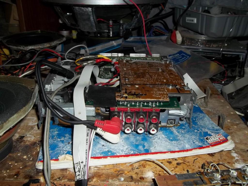

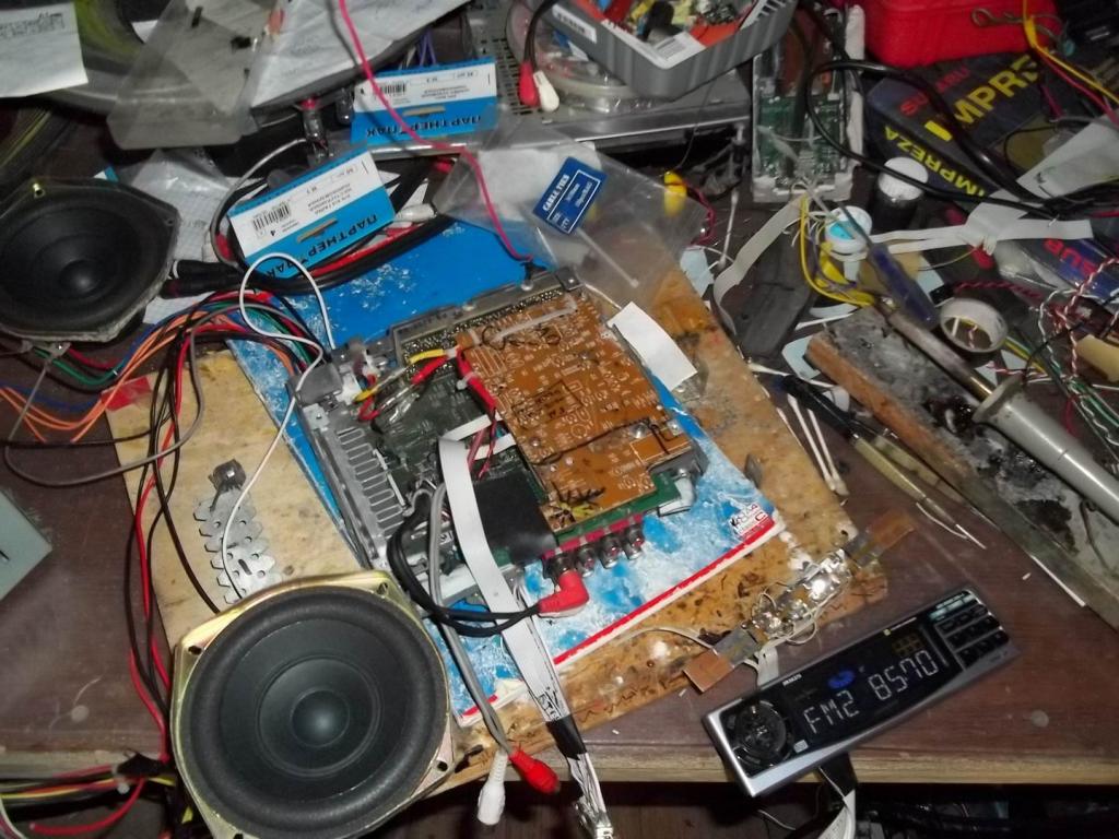

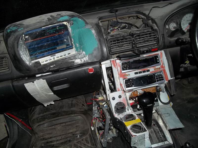

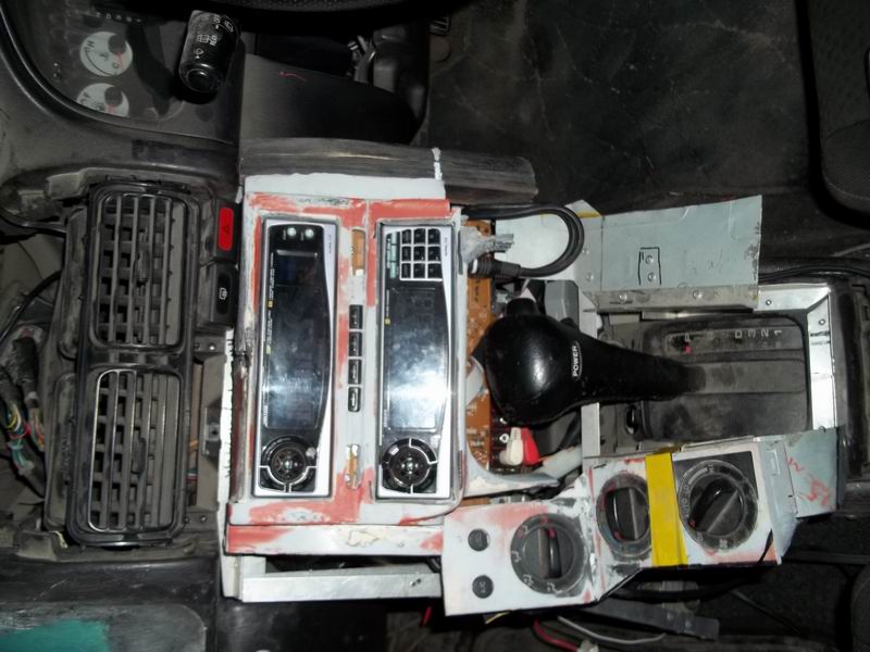

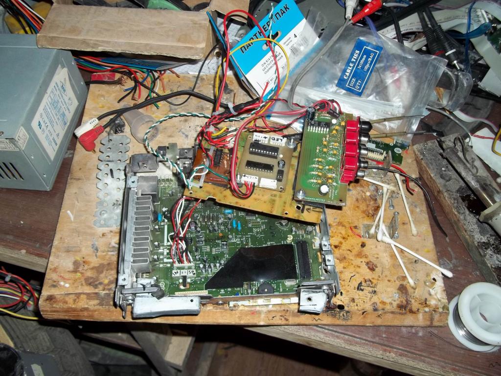

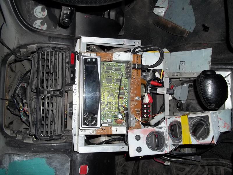

Собираем радио. Точнее аудиотракт.
Но конкретно сейчас радио+селектор.
Суть в следующем:
несколько источников звука подсоединены к селектору, селектор выбирает источник, далее стоит DSP-процессор и усилители.
В качестве DSP-процессора сейчас использован Addzest DPS7350, усилители на фронт - TDA1562Q с мастеркитовских наборов.
Процессор доработан - перенесена панель и его размещение стало вертикальным.
Сейчас собирается блок: радио+селектор+контроллер селектора+независимые усилители. Был взят мафон. Из него удален CDA, осталась только плата с радио, контроллером и звуком. Усилители из мафона будут переделаны в независимые (отдельный вход и отдельное включение) пойдут на тыл, плюс еще останется 2 канала, найду им применение.
Изанчально, когда все собиралось, магнитола под руками была старая (Carrozzeria) и как бы устраивала и уже было почти все собрано. Но недавно увидел в продаже магнитолу Addzest из той же серии, что и DSP-процессор. В срочном порядке была куплена. Из нее был удален блок CD, установлен в него селектор мастеркитовский, контроллер для управления селектором, FM-конвертер и реле. Панелька, которая изначально съемная отделена вообще и повешена на шлейф (блок и панель физически устанавливаются в немного разные места).

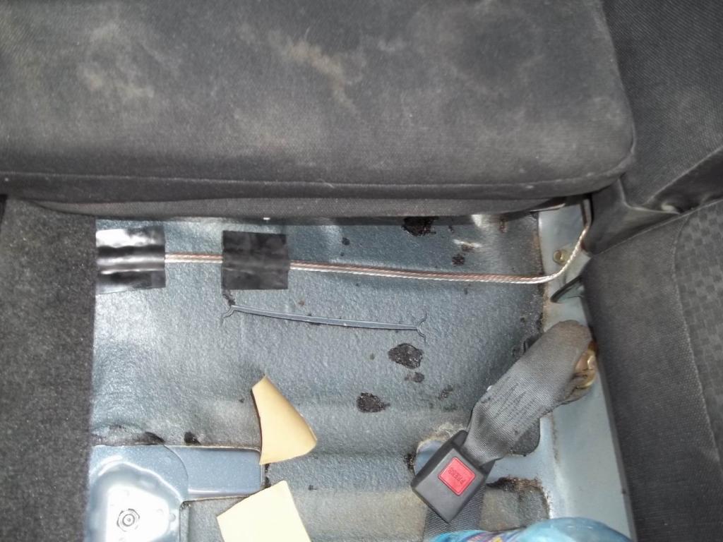

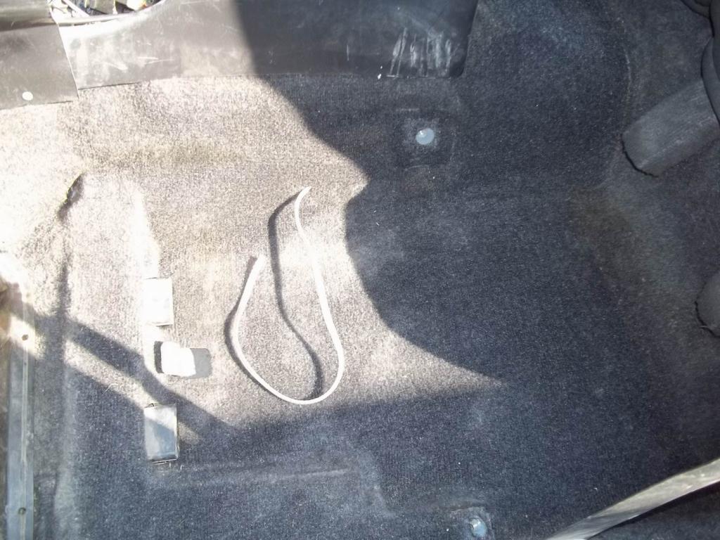

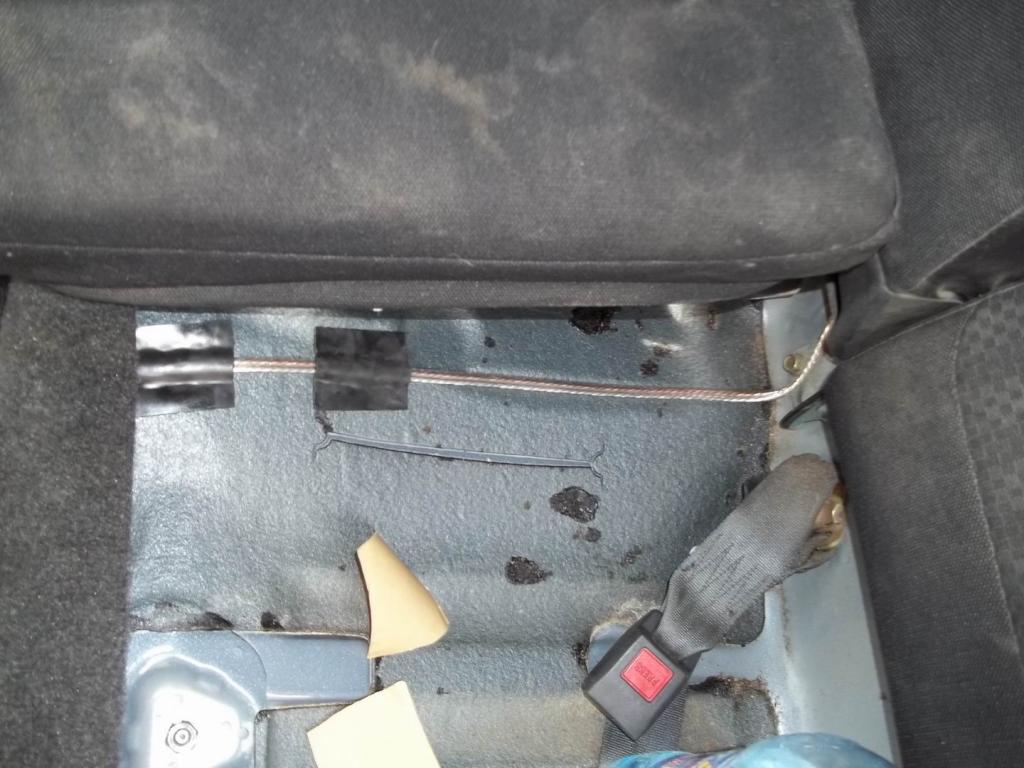

Протянул провод на саб. Усилок будет стоять под сидушкой.

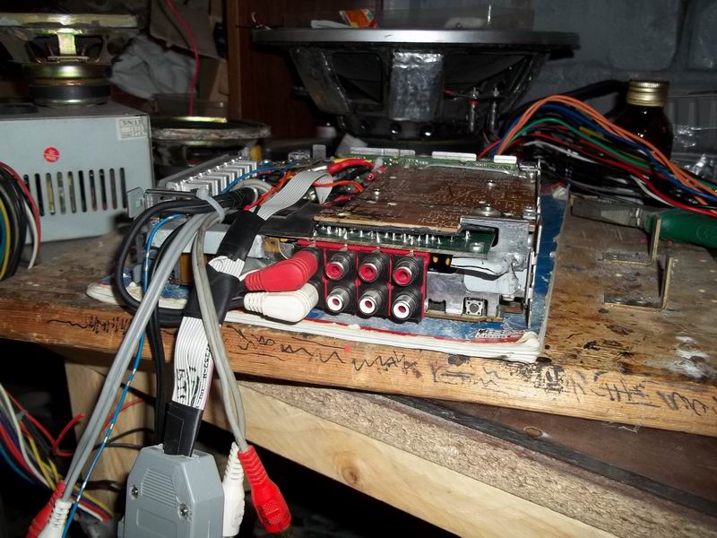

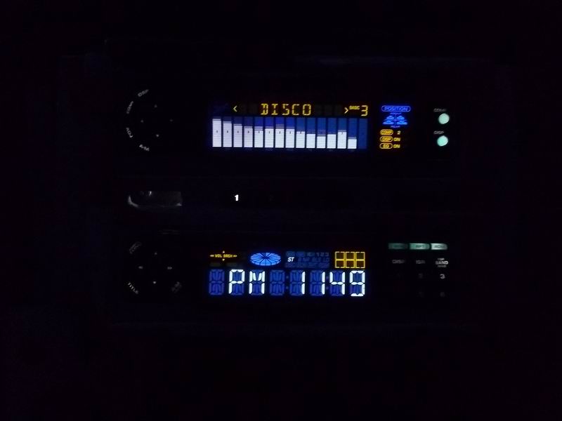

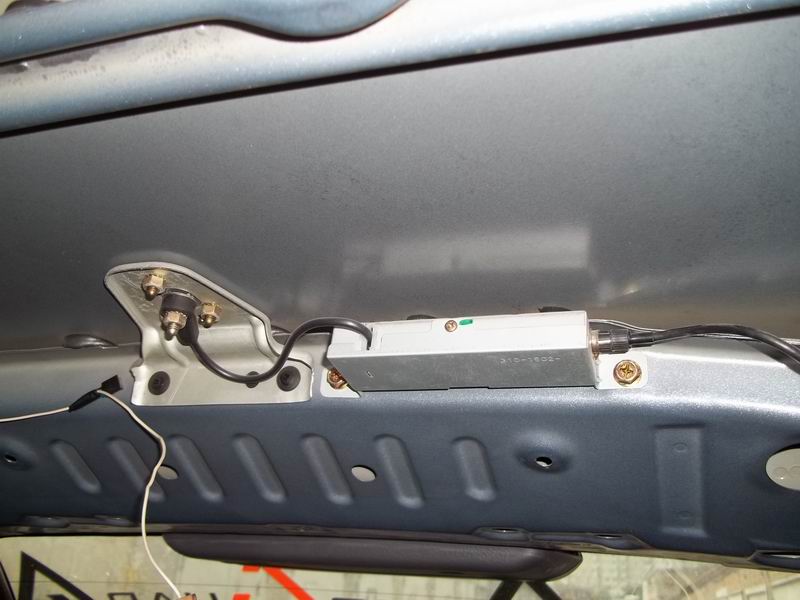

Собранное радио с селектором. Надеюсь завтра установлю уже.

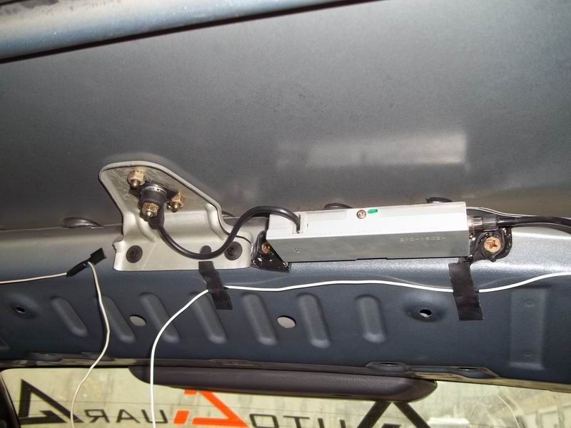

Так же при снятии потолка был обнаружен антенный усилитель, который портил бы всю развязку питания. К нему проложена отдельная масса.

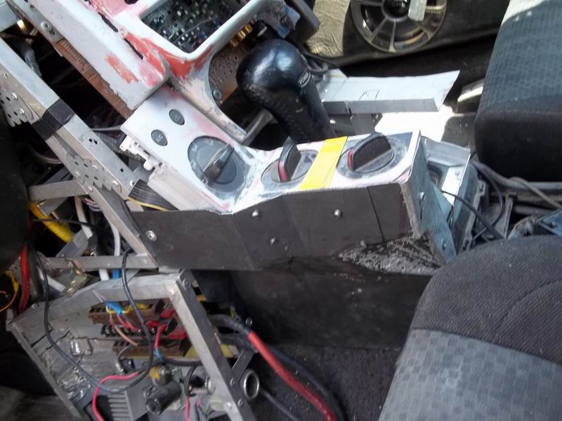

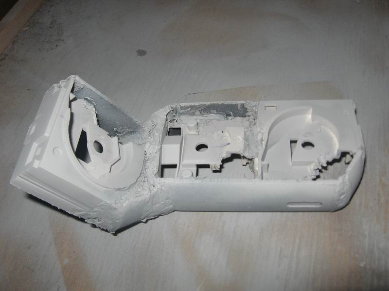

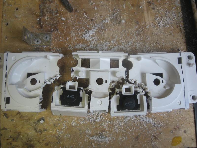

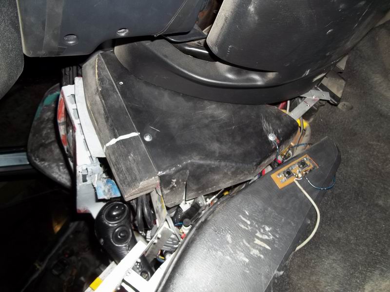

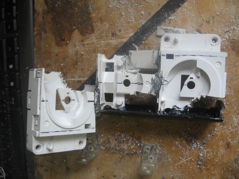

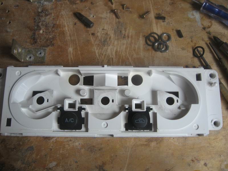

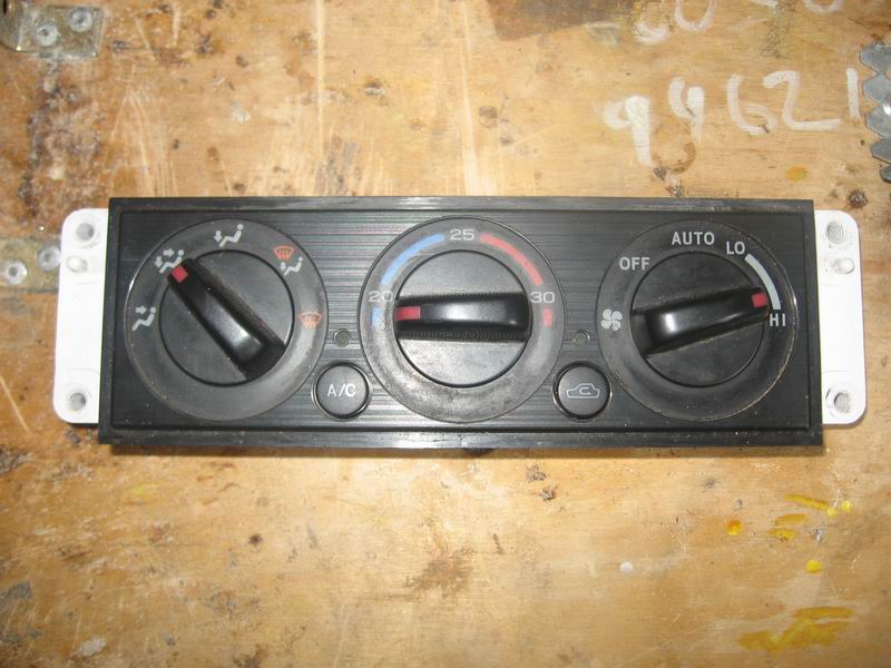

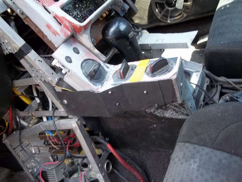

Сейчас фотосет будет посвящен печке.
Если кто обратил внимание на фотографии салона на печку - довольно интересной формы. Как это получилось? :-)
Поскольку на штатном месте магнитолы и печки установилась рама для аппаратуры (усилитель, контроллеры и тд), то пришлось консоль немного сдвинуть в салон, преобразовав аудио-головы и саму печку. Но получилось так, что печка банально не влезала по высоте на новом месте. Было решено ее расположить горизонтально возле рычага АКПП.
Для чего было сделано следующее.
Осталось ее только дошлифовать, покрасить и подключить пару кнопок.

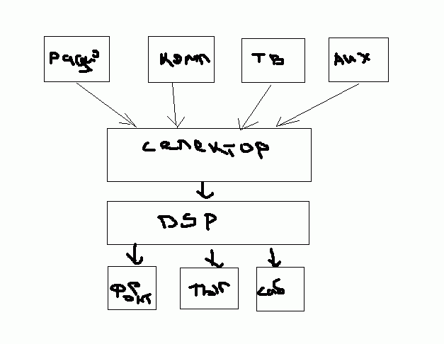

А теперь речь пойдет про достройку аудиотракта, чем занимался в эти дни.
Все по порядку.
Это мой аудиотракт. Схематически.

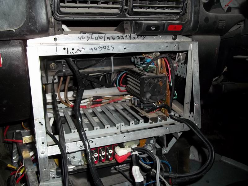

Сообщений: 1,064

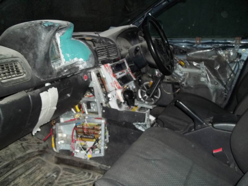

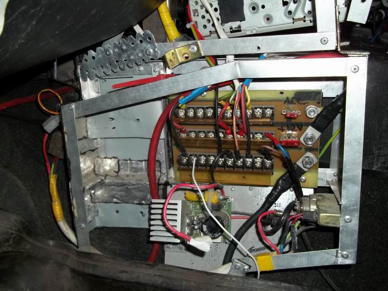

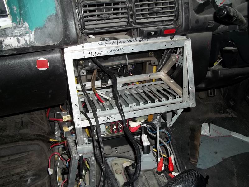

В качестве усилителя фронтов использовано это - http://masterkit.ru/main/set.php?code_id=31155 - 2 усилителя на базе TDA1562Q плюс термореле http://masterkit.ru/main/set.php?code_id=23631 для защиты от перегрева ну и разумеется радиатор с кулером.
Больше усилителей пока не установлено, за исключением усилителя для тылов (TDA8561Q)
Селектор каналов (4 канала) - мастеркит NM2113
Вдовесок стоит контроллер для управления этим селектором и тюнером.
Т.е. при включении канала "Радио" включается и тюнер, при включении других - тюнер отключается (контроллер собран на заказ хорошим знакомым).
DSP - Addzest DPS7350, модифицирован корпус.
Радио - модифицированный Addzest DRX6375 - удален привод компакт диска, установлен селектор, контроллер и фм-конвертер, панель отделена сантиметров на 15 от корпуса, усилители теперь имеют независимые входы и включение.
Питание - отсек питания расположен в салоне и очень удобен для подключения новых приборов.

Да, забыл написать, что все девайсы на раме, впрочем как и антенный усилитель (к нему проложена отдельная масса) изолированы от кузова, дабы избежать наводок.
