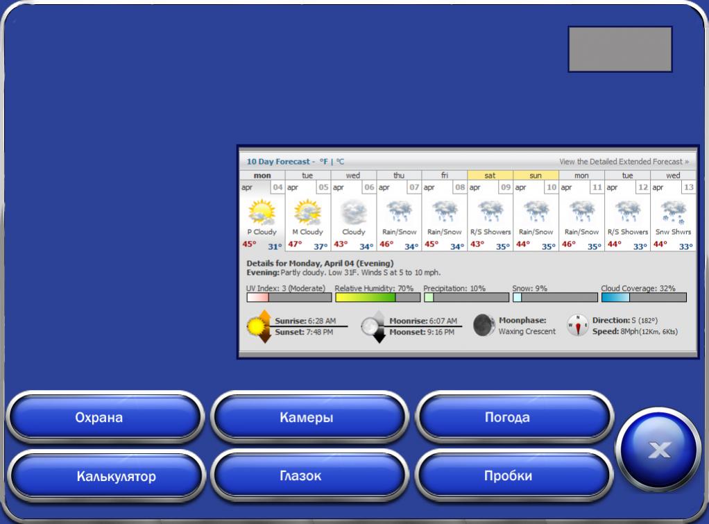

Всё прекрасно работает, если правильно делать
Я разве говорил, что в menu.skin надо тег A использовать? По моему речь шла о теге С. http://www.pccar.ru/showpost.php?p=179621&postcount=38
C,345,218,660,290
В ExecTBL такая команда
Код:
"ONSKINSTART","Run;$skinpath$ProgScriptNew.exe|Intellicast 345 218 660 290 20 630 600 800||RUN;C:\Program Files (x86)\Mozilla Firefox\firefox.exe"
Твоя страница установлена в FF домашней и в настройках FF выбрано запускать с домашней страницы.
И всё работает
И ещё удали в ExecTBL все команды кроме этой, они тебе не нужны

Еще один не очень приятный косяк - запущенные приложения по выходу из своего скина не завершают работу: висит и прога прошивки сигналки, и веб-морда регистратора. С последней - это совсем нехорошо: трафик там валит недетский. IE отрубается только при закрытии Икара.
Речь о необходимости обязательного закрытия программ не шла. Ни икар ни РР не закрывают программы прописанные в скине по команде EXIT , для этого есть команда CLOSE.
И если важно обязательно закрывать регистратор, то наверно внутренний браузер не подойдёт, он закрывается только при закрытии икара, хотя можно попробовать закрыть его по CLOSE или CloseWindow, но я не разу так не пробовал, результата не знаю
