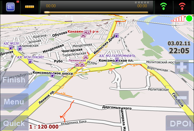

Содержимое архива в папку скина, шаблон template_new_17
Шаблон образовался. Но кнопки не активны. Нет реакции на нажатие. Что не так делаю.
Скопировал файл:
1. "template_new_17.skin" в корень скина.
2. "ExternalAppSkins.txt" в корень скина.
3. "template_new_17.jpg" в папку "ExternalAppSkinImg".

А кнопки заново настраивал? И ExternalAppSkins.txt тоже в ExternalAppSkinImg
Старый 03.02.2011, 22:47   #13
Alex-NN
Аватар для Alex-NN
Регистрация: 11.05.2008
Возраст: 57
Город: Дзержинск
Машина: Nissan Almera N16
Сообщений: 1,015
Спасибо, Дорогой товарищ!!!
Родина Вас не забудет!
(Переустановил скин, добавил файлы новые. Все заработало!!! )
К предыдущему разговору. Если в будущем появится динамическая кнопка с расщиренными функциями (та же песня: "команда iCarDS") хуже не будет!
Но это не обязательно.

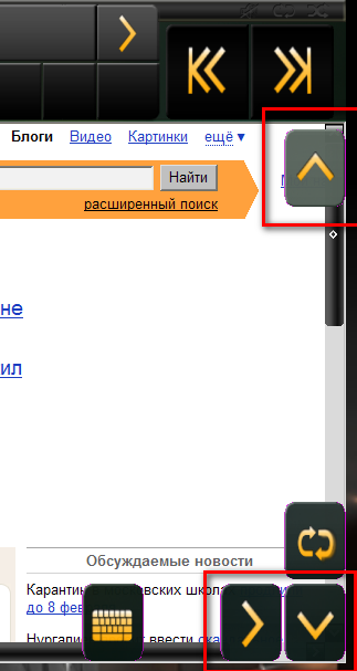

Андрей, клавиши сдвига страницы в браузере интернета не работают или я чего-то недопонял?
Они работают если для начала тыкнуть в экран браузера, как только не бились с ними никак не получилось добиться стабильной работы, пока остановились на скриптах, но со временем решение всё равно найдётся
