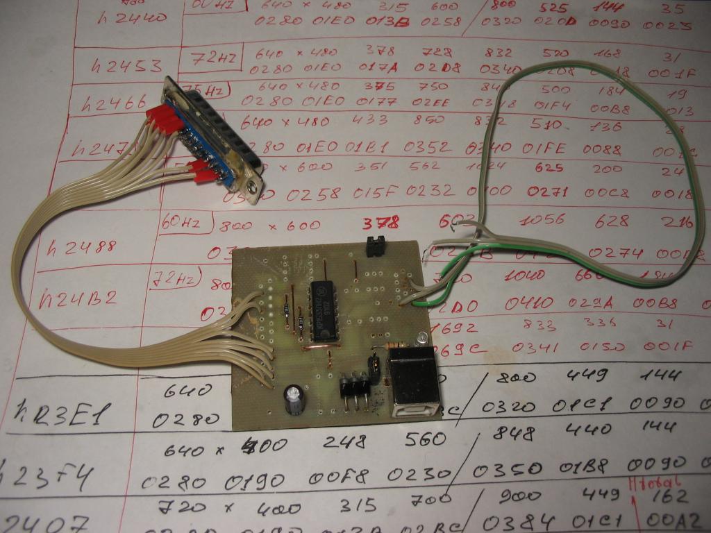

дополнение по джигу
Jig 74HC05.rar печатная плата,открывать в Sprint-Layout 5.0
на этой печатке разведено три дополнительных понижающих диода,для питания джига от USB порта,кому лень делать печать,можно запитаться от монитора
