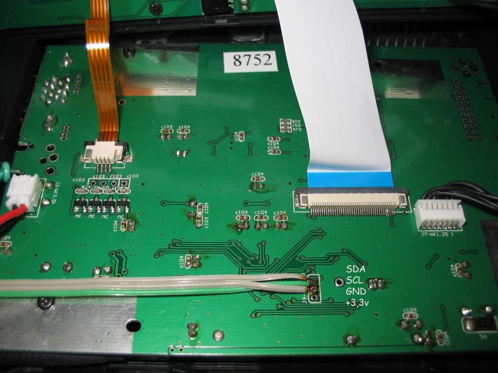

моник liliput 629 gl,состав RTD2533VH,RTD2120L

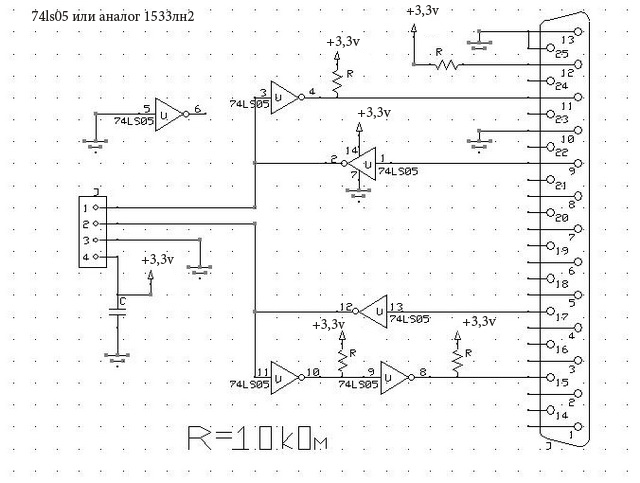

флеш объёмом 96кб встроена в RTD2120L,чтобы слить прошивку,и в дальнейшем её обратно залить,придётся собрать простенький джиг на 74HC05 (1533лн2)
из монитора ничего выпаивать ненужно,на плате есть сервисный разъём,коннектится с чипом будем по i2c шине

я собирал схему на 1533лн2,она стабильно работает от 3v
итак,джиг собрали ,ставим драйвер,запускаем программу,и пытаемся приконнектится к монику,исливаем прошивку!

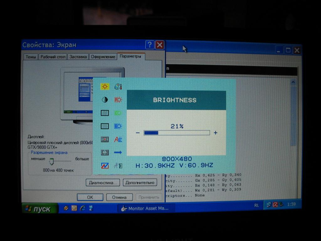

дальше кому лень парится с ковырянием прошивки,перепрошиваем RTDшку файлом 629-800х480.bin
кому интересно продолжим.
после прошивки,создаём в винде пользовательское разрешение 800х480,и наслаждаемся нативом
