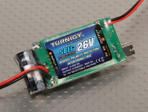

Для питание хабов заказал "Устройство бортового питания Turnigy 5A (8-26v) SBEC для Lipo" Вчера получил. Цена с доставкой 300 р.
D-Link на 7 портов будет за бардачком, второй трайдент на 4 порта в подлокотнике.

с NSD15-12S12 ты погорячился там на выходе 12 V

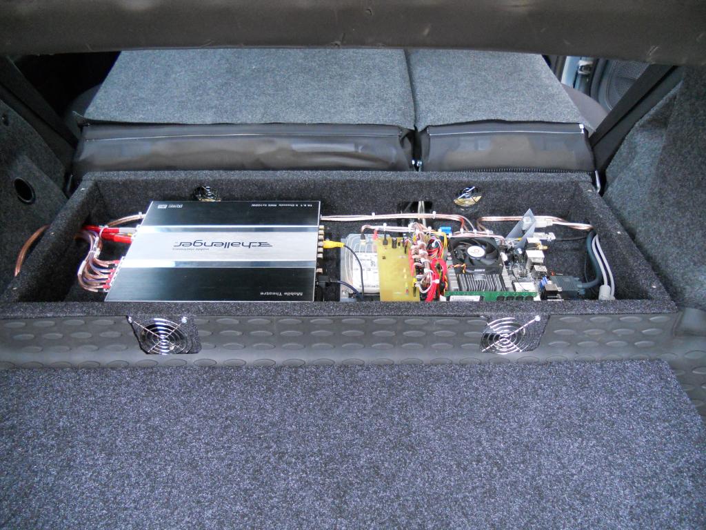

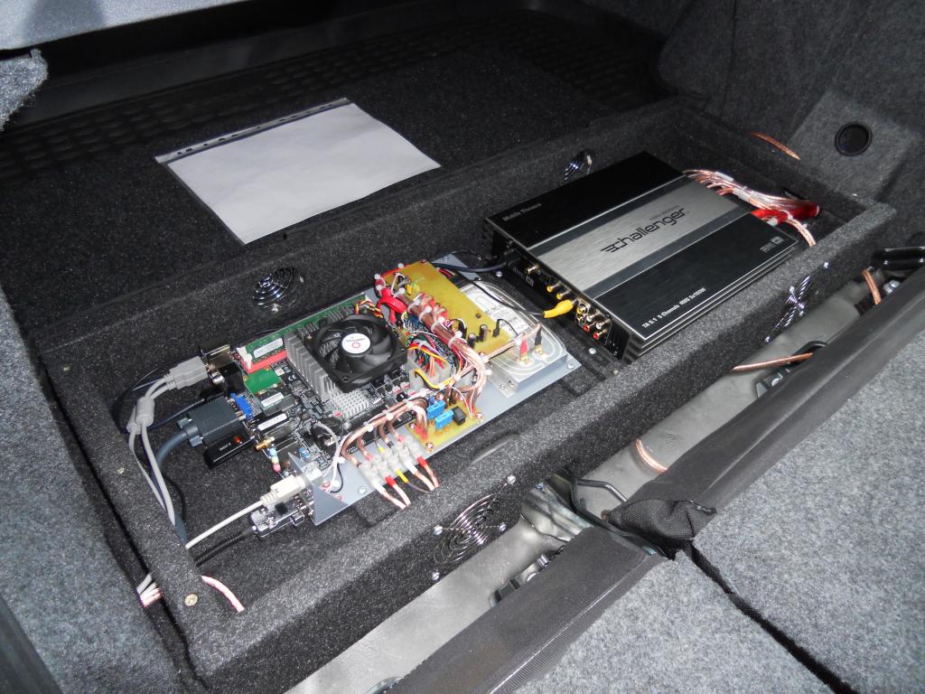

Блин! А сейчас я бескорпусной системник сделал, в деревянном ящике, в багажнике, а GPS под задней пластиковой полкой Правда между системником и приемником получается экран из металлической задней полки. Посмотрим... На крайняк ящик изнутри жестью обобью
"...с NSD15-12S12 ты погорячился там на выходе 12 V..."
Ну ты меня слушай больше... Конечно же на хабы NSD15-12S5, а NSD15-12S12 - на монитор. Хотя может быть это излишество...

Поставил, подключил системник:
Монитор в процессе: http://www.pccar.ru/showthread.php?t=13128
А стекло заднее у тебя тонировано?
У меня тоже не работал GPS на задней полке, выносил над стеклом над полкой, все работало.
Тебе надо сделать крышку из оргстекла 10мм с гравировкой и подсветкой, закрывать всю эту красоту, чтобы видно было.
