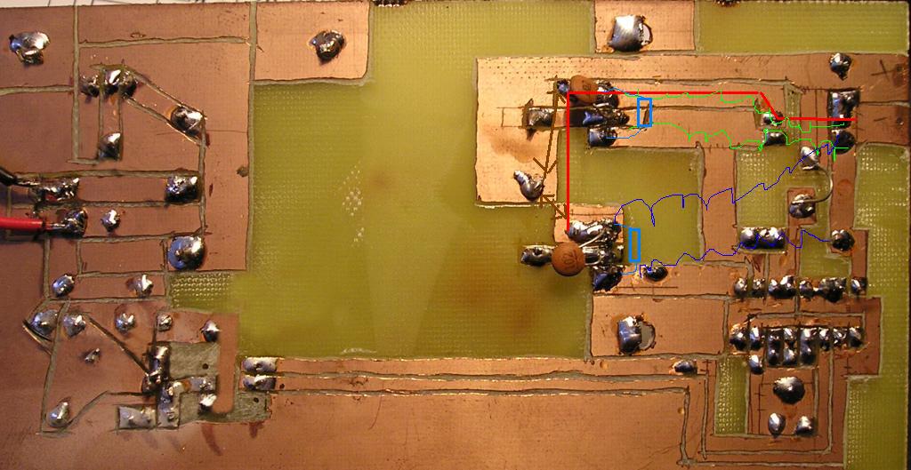

Valero переделывай плату! внешний вид да пофиг, а вот с разводкой силовой земли ты накосячил.... логично что нормально не работает!.

ты посмотри внимательней на его плату сврху и снизу...
на один тр. идет минус сначало перемычкой в паралели резистору на затвор , потом жестоко-паралельно дорожкой тож затвора = нехилая емкостно индуктивная связ., и это с учетом что транзистор с одной стороны а электролит с другой это вообще не должно было работать!

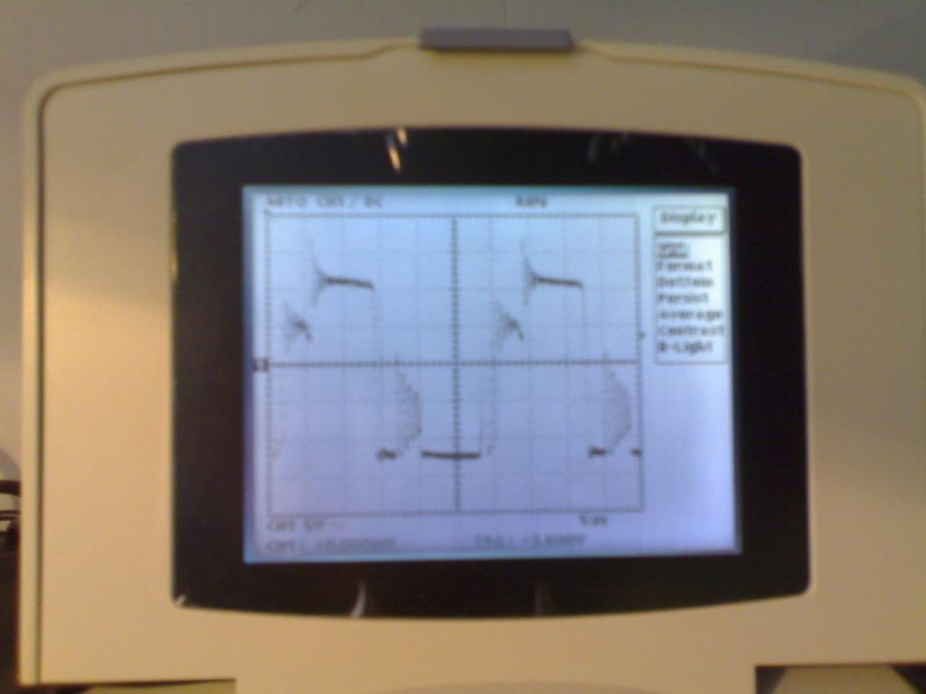

Счистил всю лишнюю медь с платы, поставил в конце концов 4n35, получил в итоге след. осцилограмму (при нагрузке на автомобильную лампу) на входе транса. Всё-таки придеться в дальнейшем экспериментировать с драйверами мосфетов, уж больно фронты корявые. Исходя из сообщений вопрос, эту плату уже не переделать, или можно попробовать сгладить какие то дорожки? Уже настроился на новую плату, а какие рекомендации будут?
GASCHE Вы имеете в виду, выпаяв силовые транзисторы посмотреть фронты импульсов на выходе TL494?

Напряжение между контактами 9-10 TL494 так чтоб на экране были видны 3 -4 импульса, к картинки приложить данные о вольт на деление, млсек на деление.

1.красным показан путь максимального тока...косяк
2. голубым куда нужно ставить резисторы
3. зеленым и синим это трансформаторы которые ты создал...косяк
4. коричневым это точки меж которых идет максимальное потребление тока!!! там максимально близко должны стоять конденсаторы (электролиты + керамика), и туда нужно подавать электричество
5. снизу 2 дорожки обратной связи (низкоточные низковольтные) тянутся через всю плату ... косяк
нужно тянуть выходное напряжения, а максимально близко к TLке (и максимально далеко от силовых линий) оптрон.
