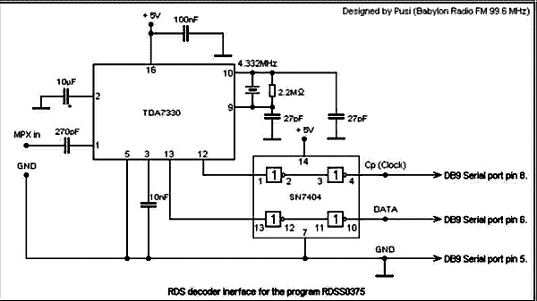

декодер вот такой, центрифуге же нужно дать этот текст, соответственно его нужно обработать

откуда ты его взять хочешь?

откуда его брать, RDS твой?

linoobs1 is on a distinguished road
схема 3 поста выше

схему твою к чему подключать собрался?
