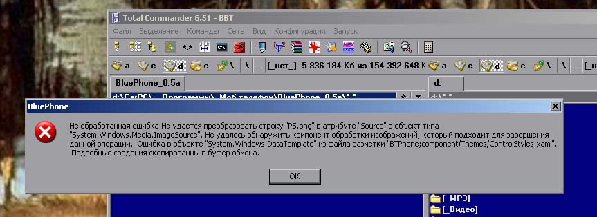

У меня то же не запускается. Выдает ошибку - на картинке...
Телефон SonyEricson W810i. BlueSoleil его видит. NET 3.5 поставил.
Программ таких действительно нет, ну кроме CarPhone с этого форума, но он у меня полностью не заработал.

Класс прога реально работает!!!!!
в отличае от BlueSoleil Dialler не чего не ставит в телефон
Сначала не запускалась вообще,
но я не посмотрел, небыло Microsoft .NET Framework 3.5
поставил Framework всё сразу заработало
