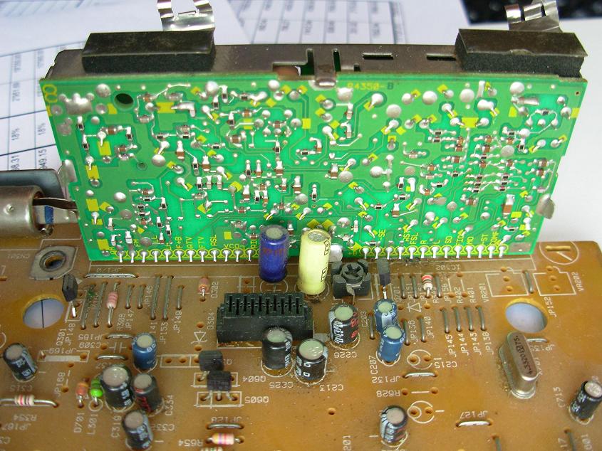

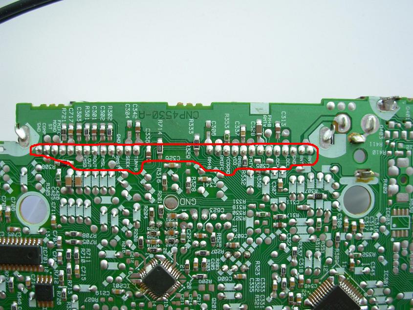

Ну пока зилекрадио не доступно в продаже предлагаю осбудить альтернативные способ изготовления приемника.
В частности есть идея прикрутить FM модуль от магнитолы пионер (имеется в наличии от KEH-2500r) к карПС с помощью Freeduino.
Аудио конечно завести через линейный вход.
На самом модуле 26 вводов. есть схема, есть подписи. Нужно разобраться что для чего предназначено. Поскольку сам в электронике такого уровня почти не бум бум (все больше по программированию) прошу Help.
На сколько я понял там не оч сложно.
Фотки и схему выложу.

по словам бывшего владельца (мне здакомый даровал эту магнитолу, у него лентотяга сдохла) чувствительность отменная, собственно как и у всех пионеров. На счет доступности - на барахолке такие исправные модули можно в качестве мусора найти, либо за 50р в мастерских/радиорынках. Насколько я понял принципиально они примерно одинаково работают, даже если брать разных производителей.
во вложении фото. по схеме отписался в личку

Тюнер аналоговый, чтоб им управлять даже через тот же Freeduino надо между самим тюнером и Freeduino подключить микросхемку - синтезатор частоты. Я собирал схему для тюнера SONY (аналогия полная) с синтезаторм LM7001 и через FT245BM подключил к USB. В данный момент как раз и занимаюсь написанием програмного обеспечения, для меня это получилось посложнее чем железо спаять.
Пишите (ася 388892228) если есть вопросы, подскажу.
Кстати скорее всего на плате на которой стоит тюнер уже установлен синтезатор, можно попробовать к нему подключится (у меня есть тоётовская плата от магнитоллы с Пионеровским тюнером, я к ней прямо к синтезатору подключался напрямую в лпт порт ) . Сфоткайте плату сверху и снизу полностью, и напишите что написано на микросхемках которые рядом с тюнером.
Вот на второй фотке микрушка слева с номером на плате IC701 - случайно на ней не LC7218 написано?
А так судя по плате:
1,2 ножка тюнера - антена
3,11,16,26 - минус (GND)
6,14 - плюс (8В-9В)
8 - VT - напряжение настройки
10 - VCO - выход гетеродина
Sfinks_M вне форума   Ответить с цитированием
