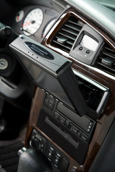

Кстати на счет монитора.
У меня стоит именно такой который хочеш ты.
У него есть свои плюсы и минусы!
"+" то что он вылезает довольно далеко и поаорачивается в горизонтальном направлении.
"-" 1) он дребезжит всем своим механизмом как последний падонок!!!
2) при температуре воздуха в салоне ниже +15 он не включается (прежде чем его включить приходится направлять на него горячий воздух и ждать минут 5 пока нагреется), но возможно это только у меня.
В общем я этим моником не доволен и планирую его поменять.

Зато какая супер-фотка! Фотографу респектищще.
