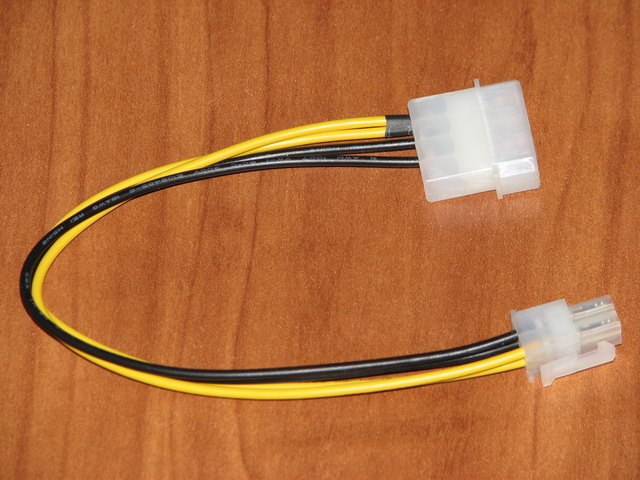

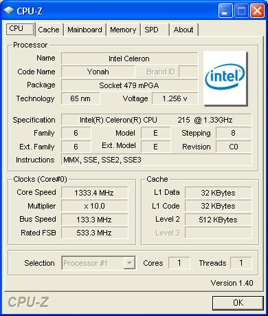

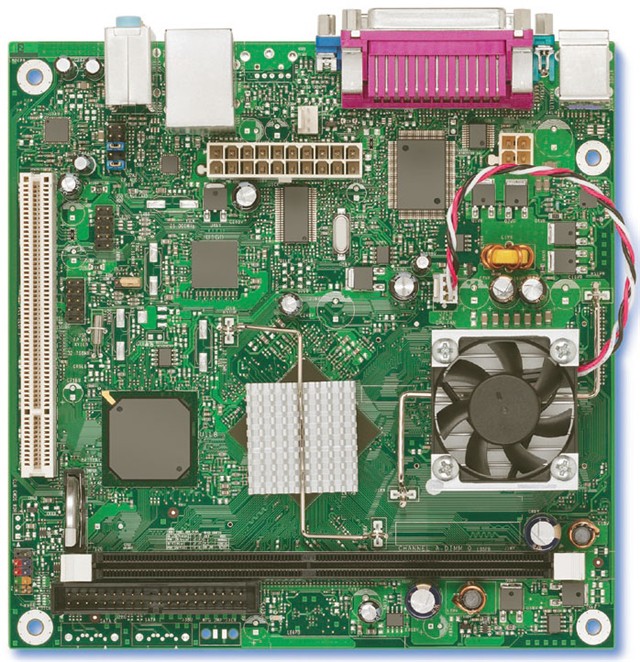

Ну вот мой отчет.
Собрал компик на коленке и что заметил опишу тут.
Что радует:
+ формфактор miniITX
+ цена, сравните с VIA EPIA
+ 6 USB 2.0
+ надеюсь качество не пострадает, т.к. делает сам Intel
+ Работает быстрее чем моя VIA EPIA MII1200, винды летают, фронтэнд с флешками не тормозит как на VIA
+ Проц типа Yonah, холодный, а значит малотокопотребляющий
Что не радует:
- не обнаружилось видеовыхода, хотя разводка для него есть
- нет SATA, хотя разводка есть
- только 1 IDE разъем, хотя куда больше
- не распаян бузер и нет выхода на спикер
- не особо лезет в корпус VoomPC - мешают пара винтов крепления кулера на радиаторе процессора, но кулер думаю переставить на радиатор чипсета, т.к. он погорячее будет чем проц
- Требует поключения доп. 12В на разъеме 2х2 (без него вообще не запускается), но с блоком M1 можно подружить через указанный на фото переходник.
Все, теперь точно перебираю свой VoomPC с VIA на Intel, а VIA запихаю наверно в HTPC.

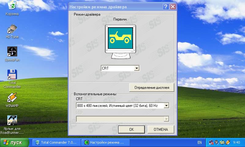

А можно у нее выставить разрешение 800х480?
Serhy вне форума   Ответить с цитированием
Старый 30.06.2007, 11:27   #6
Vzik
Регистрация: 10.06.2006
Город: Ярославль
Регион: 76
Машина: 2006\Ford\Maverick
Сообщений: 221
Сообщение от Serhy Посмотреть сообщение
можно
