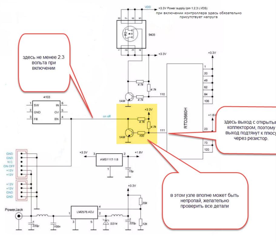

...На коллекторе транзистора 1АМ 1,51В.
На базе того-же 1АМ ноль, когда экран как-бы включён и 0,66, когда как-бы выключен.
Что дальше смотреть?
Для начала освободи из разъема пин On/Off и через 2-5кОм подай на него +3,3В от стабилизатора. По-моему подсветка зажжется, не могу сказать точно. Т.е. попробовать проверить ее отдельно.
Мало на коллекторе 1,5В.
Откинь шлейф включения матрицы вообще. Сколько будет?
Если столько же, вот что можно еще:
1. Померь управляющее напряжение на 111 ножке проца. Должно быть 0/3В.
Если нормально, то
2. Транзистор прозвонить вне схемы. Можно приподнять его корпус с базой и эмиттером, оставив висеть на коллекторе.
Если он не вызывает подозрений, то:
3. Поднять 4 ногу PT4103 (откинуть от цепи управления).
Чудес на свете не бывает, где то пропадает оно. На базе транзистора не смотри - оно падает на переходе Б-Э, поэтому и невнятные величины.
Пробовал. Ноль эффекта.
На фото ниже красным выделено. Это ведь подсветка? Сколько там должно быть? На плате дроссель сколот, но он с "рождения" такой.
Отключил от платы всё кроме клавиатуры. На ON-OFF как и раньше. На 111 ноге у RTD2660 1,98В.
Подскажи точнее как его прозвонить. Приподнять думаю смогу.
около 30 вольт, а что это тебе дает? драйвер на плате все равно не починишь, тем более что он и за гамма корекцию отвечает.
разбирайся с приходящими напряжениями на плату т-кона матрицы.
Сигнал включения матрицы не менее 2,3 вольта, от этого и пляши.
Спрашиваю потому как помнется что там было 20 с гаком вольт. Сейчас 12В даже тогда, когда я LED_EN и LED_PWM закинул вручную с линии 3.3В. Может быть это связанно с тем, что на саму матрицу картинка нормальная не приходит?
И понятно что надо разобраться почему с контролера уходит всего 1.5В. Сейчас вижу что с RTD2660 с 111 ноги выходит всего 1.98В. куда смотреть дальше пока не понимаю.

ShCoder проверь все что нарисовано без матрицы

Сообщение от ShCoder Посмотреть сообщение
...И понятно что надо разобраться почему с контролера уходит всего 1.5В. Сейчас вижу что с RTD2660 с 111 ноги выходит всего 1.98В. куда смотреть дальше пока не понимаю...
Извини, что немного тупанул я - просто не знал, что у RTD открытый коллектор на 111 ноге. 1,98В - это нормально для этой схемы.
Давай я попробую объяснить, где копать дальше.
- когда на 111 ноге проца присутствует "0" - на выходе on/off ДОЛЖНО быть +3,3В
- когда на 111 ноге проца 1,98В - то на выходе on/off "0".
Надеюсь, с этим все понятно.
Раз нет на выходе величины +3,3В, мы выяснили (путем откидывания шлейфа подсветки матрицы), что матрица тут ни при чем. Значит могут быть только две причины:
1. неисправность транзисторного ключа
2. неисправность микросхемы драйвера подсветки PT4103
Проще выявить IMHO второе. Я уже писал - нужно поднять 4 ногу микросхемы (отключить ее от цепи управления подсветкой). Сразу спешу сказать - у меня встречался контроллер с битой микрухой и вел он себя абсолютно так же. Поскольку она не участвует в работе с этой матрицей, то ее можно просто выпаять.
Ну а если это не она - тогда копать ключ. Хотя по названным напряжениям, я даю 90%, что это не он.
