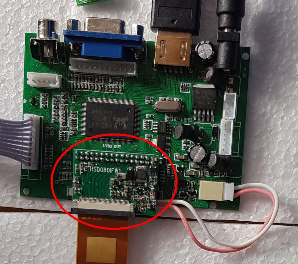

Мда... Судя по всему так. Переходник в шапке - он же "универсальный" как считают китайцы - под все иннолюксовские HJ, EJ, EE, HE, ZJ. Под BOE с 40 пинами - свой переходник, а специально под ханнстар не видел ни разу.
...исправил текст в шапке...
Есть такие
