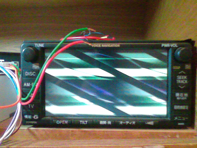

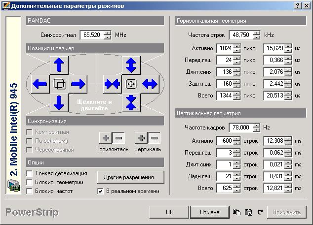

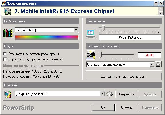

чото PowerStrip глючит изрядно.... у меня 3.76 594
пробую не на Еее (щас на нем попробую) а на аспире1 110, дак вот если в "Профиль дисплея" ставлю разрешение 720х480, системам виснет просто наглухо, выключаю длительным нажатием "power". если ставлю 640х480х16х60 то картинка в приложении. если после этого захожу в дополнительные параметры... то настройки от первого адаптера... короче настроить ни чего не могу... глюки сплошные
Предполагаю, что в драйверах и vbios для i945 с GMA950 присутствуют ограничения на нужный для синхронизации pixelclock. В худшем случае это в железе. Мне так же не удалось завести 945 на H1000 по корневой методике. Времени на пляски было маловато, а для продолжения нет железа по руками. Принимая во внимание, что имеющиеся в даташитах отличия на 915 и 945 не должны отражаться на решаемой задаче, то самым простым вариантом является генерация пользовательского драйвера и vbios ...уже говорил об этом в 12 посту темы.
