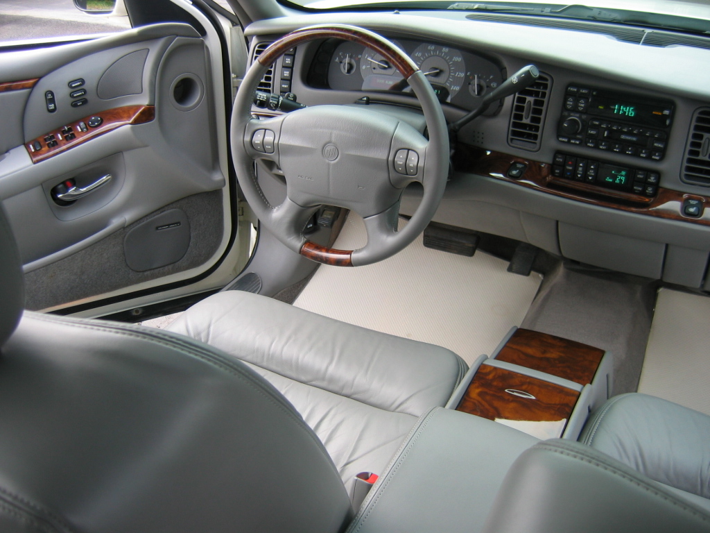

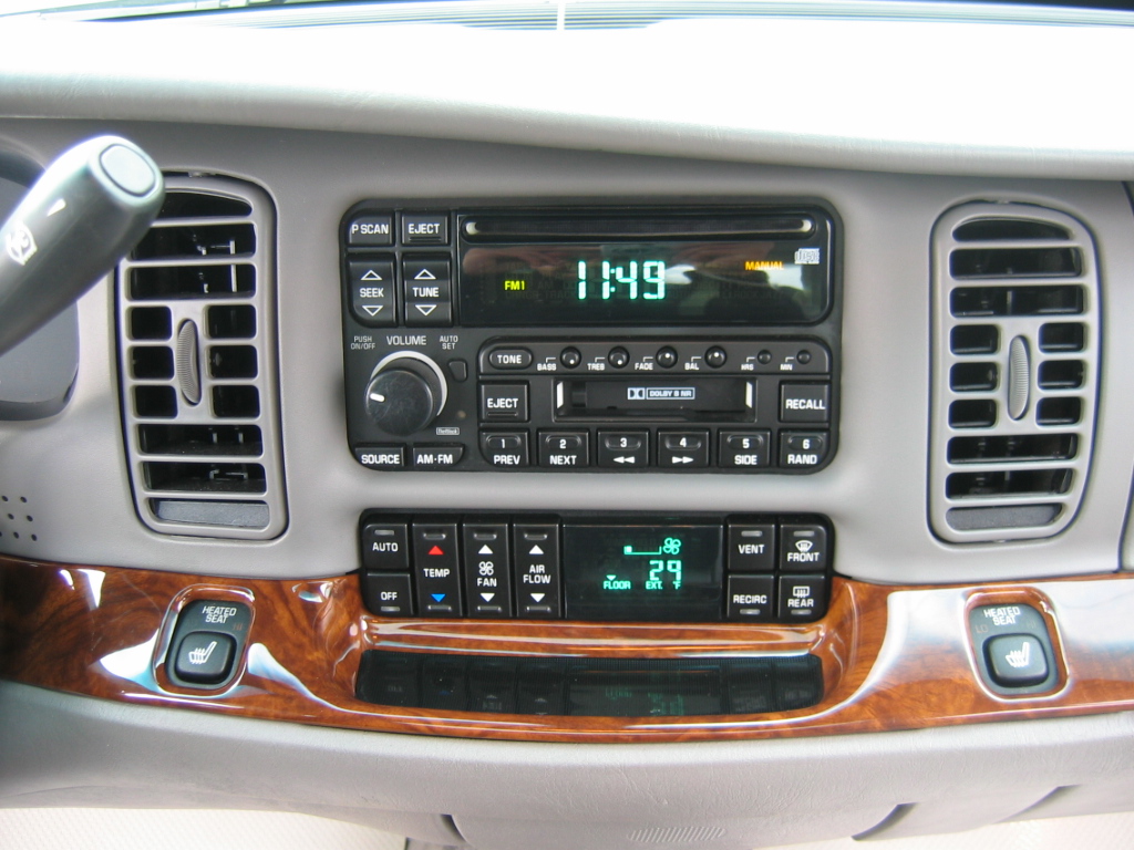

Имеется перламутровый автомобиль длиной 5 метров 26 сантиметров:
Интерьер выглядит примерно так(фотка не моя):
А область головы - так:

Штатную голову планирую выкинуть, а штатный усилитель(4 канала на 9 динамиков) оставить и подать на него сигнал со звуковой карты. В связи с этим вопрос о подключении line outs на high inputs.
1. Монитор
Монитор хочу поставить такой, чтобы он полностью заполнил собой штатную дырку. Углы у нее закруглены, так что, возможно, часть рабочей области будет скрыта. Зато дизайн панели не будет нарушен. По моим прикидкам 8-ми дюймовый монитор встанет в самый раз. Соответственно, планирую установить 889GL (у кого он есть под рукой - посмотрите, пож-та, размер темной области матрицы или ее маркировку). Если его будет мало - буду искать 8.1 или 8.5

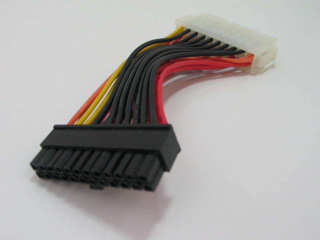

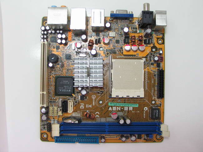

Заказал на ебэе Asus A8N-BR - плата размером как mini-itx, но не соответствует этому стандарту т.к. имеет нестандартный разъем питания
поэтому вместе с ней заказан переходник
Эту плату не удалось заставить стабильно работать.
Купил новую плату Jetway NC81-LF

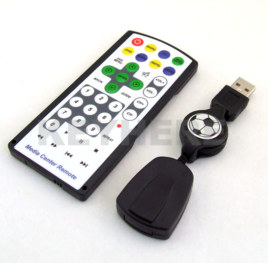

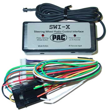

Для управления с кнопок на руле использую PAC SWI-X(остался с предыдущей машины) + ИК приемник от USB Remote(заказан на ебэе за 9 долларов!!!!). Да и сам пульт тоже пригодится.

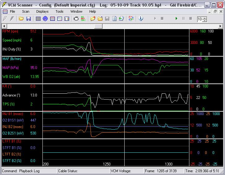

5. OBD II

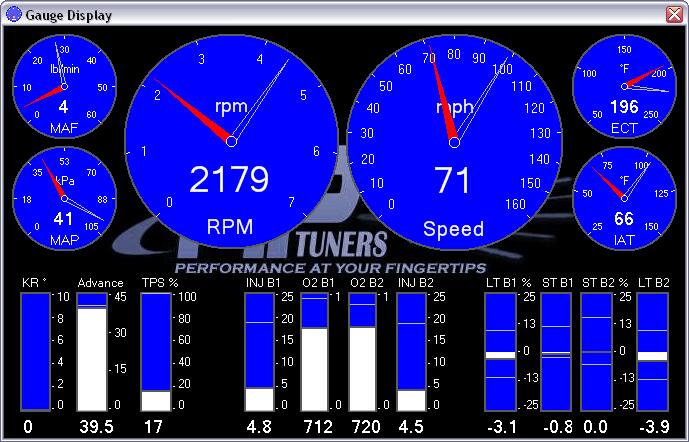

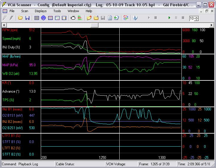

Для диагностики и тюнинга двигателя буду ставить HP Tuners VCM Suite. Кроме того он позволяет в режиме онлайн выводить на экран различные параметры работы двигателя, например так:

Сообщение от Juice Explos Посмотреть сообщение
Мало точно не будет, у меня стандартный 2 DIN, когда устанавливал в него 889 думал на меня снизайдёт проклятье от Toyota. Пришлось сильно покрамсать климат сверху и некоторые кнопки снизу. Так что в моем варианте лучше было б взять 7"
Размер примерно такой как надо, но пропорции экрана немного не те
Был бы на 4 мм шире и на столько же меньше по высоте - встал бы идеально...
в 889GL матрица - HITACHI TX20D16VM2BAA - размер экрана 178 х 108.4 мм
а вот есть матрица LG-PHILIPS LB080WV3 - 181 х 103.8 мм - в моем случае встала бы идеально! Но в каких девайсах она используется ума не приложу...
