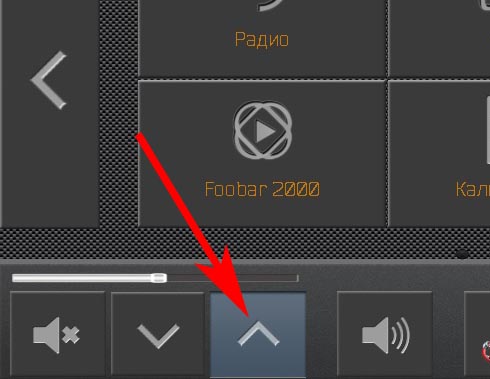

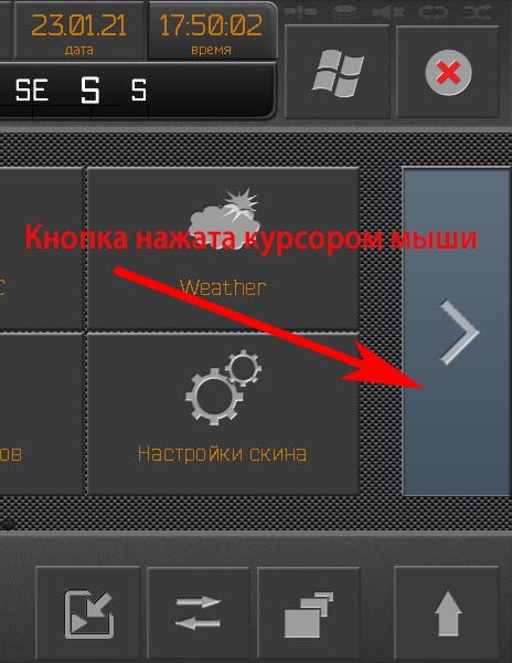

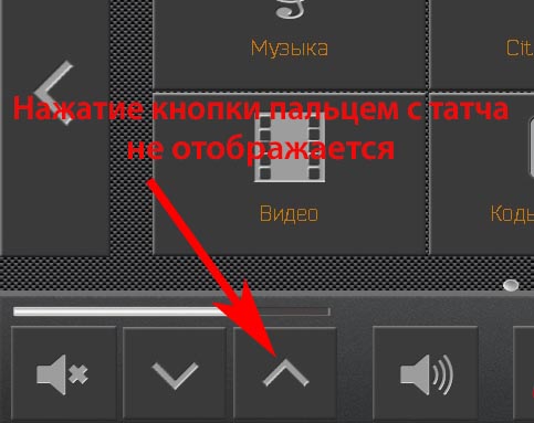

Добрый день. Юзал намедни оболочку ИКАР, заметил интересную особенность, на которую раньше не обращал внимания. При нажатии кнопок фронтэнда курсором мыши, момент нажатия кнопки отображается изменением цвета, так, как это должно быть.
Если это действие сделать (нажатие кнопки) пальцем на ёмкостном татче, то отображения момента нажатия кнопки нет.
Что не соответствует феншую. На картинках достаточно понятно выглядит.
Все выше перечисленные манипуляции я провёл с резистивным татчем. Вот с этим татчем всё, как по феншую--- касание (нажатие) кнопок фронтенда выглядит «по настоящему». Всё это тоже относится к Foobar. Не могу разобраться , в чём разница в работе ёмкостного и резистивного татчей? На ёмкостной тач нет настроек, на резистивный есть. Господа, где копать? Может YAM1966 прояснит ситуацию. Или не ёрзать на ж...е и смириться с этим? Простите за сумбур......

Старый 02.02.2021, 22:14   #560
YAM1966
Аватар для YAM1966
Регистрация: 01.06.2013
Сообщений: 2,006
Добрый день.....
А какая версия windows при этом используется?
Так как настройки у контроллера разные :
— Режим работы под windows8 и далее: нажать кнопку, дождаться 4-го зажигания светодиода, отпустить кнопку.
— Режим работы в андроиде и под windows7: нажать кнопку, дождаться 5-го зажигания светодиода, отпустить кнопку.
