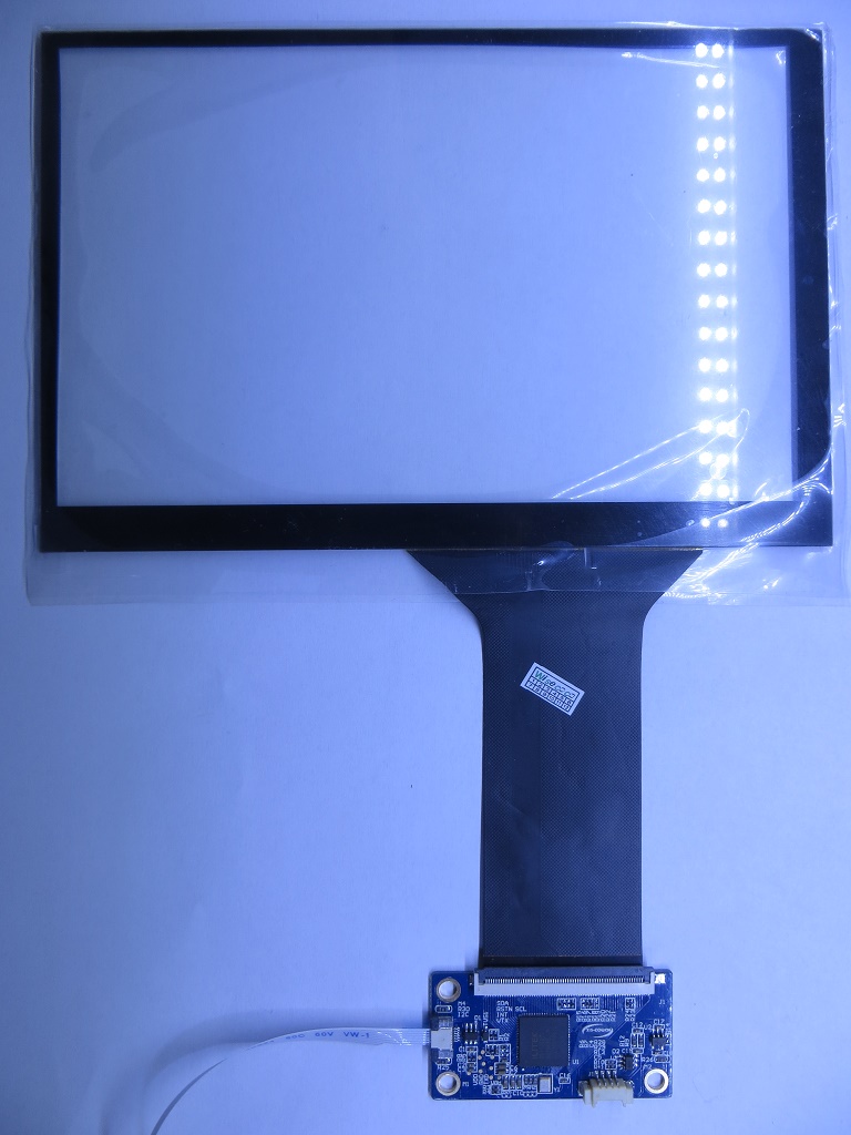

Добавлена поддержка чипа ILITEK ILI2511 с одним, двумя и пятью одновременными нажатиями.

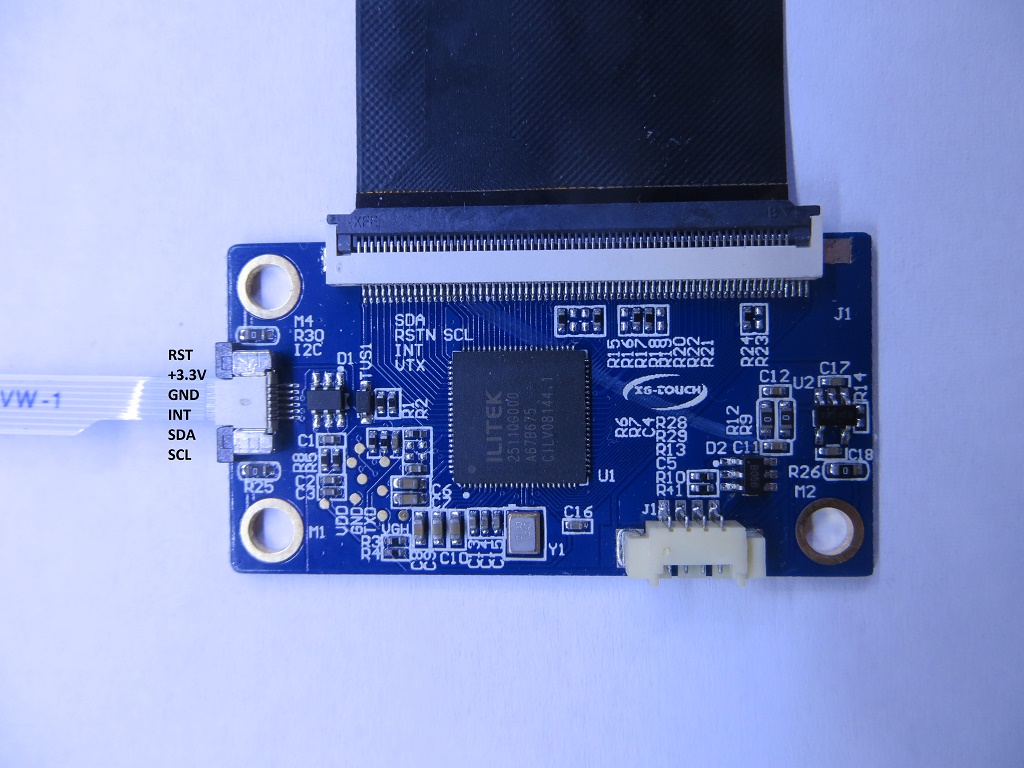

Распиновка:
Как и всегда после заливки нового ПО откалибровать по 2-м или 3-м миганиям согласно описанию.

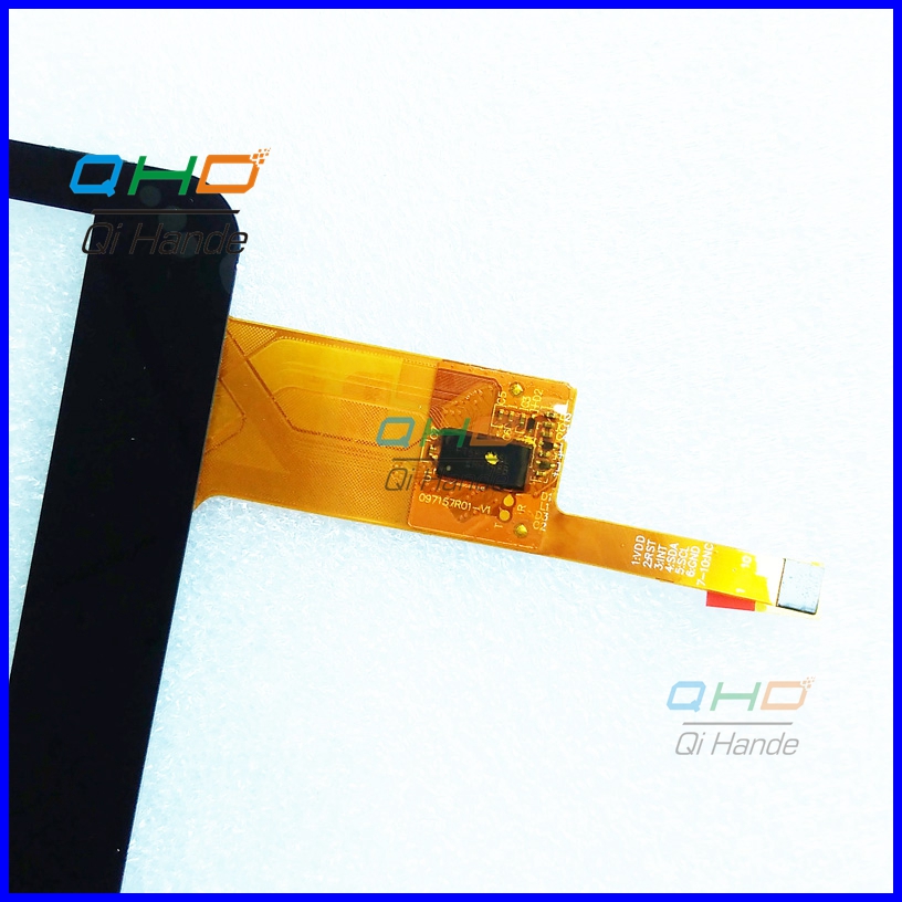

А с ним работает XC-GG0970-004-A0FPC и 097157R01-V1

Сообщение от folv Посмотреть сообщение
Привет! Название чипа на шлейфе?
Есть поддержка? этого- FT5406EE8 , GT828 и контроллер с тремя U1 / U2 - GT8110U3 - GTM802
FT5406 да, GT828 скорее всего да, так как испытывался GT928.
Остальное под вопросом.
