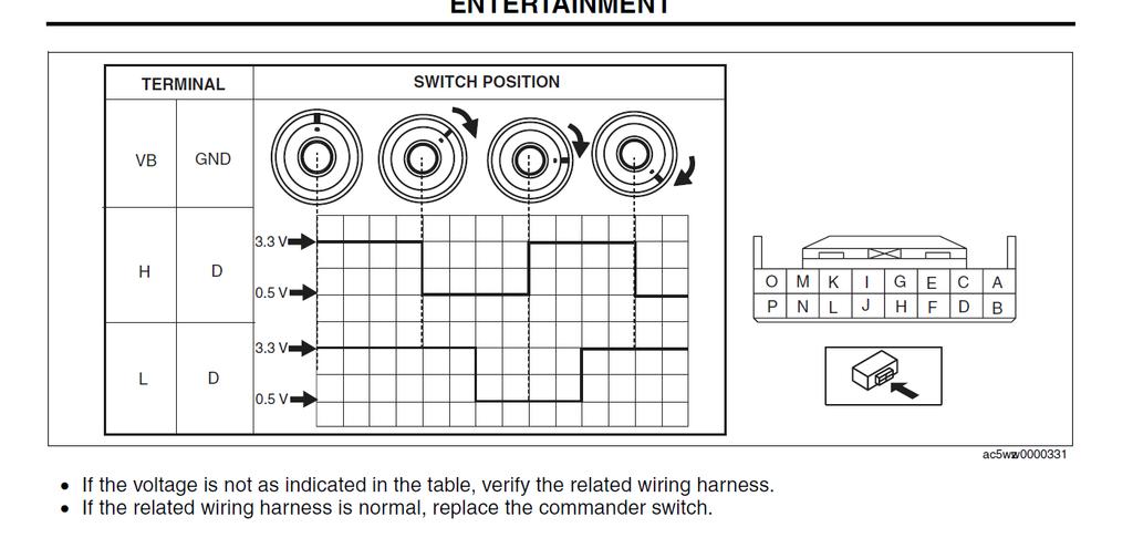

подключаю конроллер к энкодеру Mazda CX-5 (2013год),там ещё не по Lin.
Схему энкодера прилагаю. В какие разъемы подключить контакты H, B, землю разъема. Какие настройик задать. По рзистиному каналу энкодера (там отдельная линия) вопросов нет.
Четыре канала резистивных кнопок на X3 уже заняты (два канала с руля,один-с кнопок рядом с энкодером, один - это наклоны и нажатия энкодера)

Ну, а посмотреть на нижней вкладке энкодеры варианты подключений - не вариант??
Общий энкодера подключить на массу контроллера.

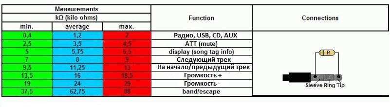

Спасибо. В ходе настойки появился вопрос. Нужно упарвавлять (проводом) магнитолой пионер (выходы Х3/7 Х3/8).
Кнопкам автомобиля обучил. Далее иду вкладку "реакции" - управление
Там для двух каналов надо задать напряжение в вольтах. По пионеровскому пульту у меня есть сопротивления (прилагается). Закон Ома знаю, силу тока - нет.
Я в правильном разделе? исходя из чего рассчитать напряжение?

Тестер на измерение тока до 20мА, минус на массу авто, плюс на провод управления из магнитолы. Естественно отключить от проводка все внешнее.
U = I * R
Еще измерьте напряжение на этом проводке без подключений, и выставьте его на нижней вкладке Управление в качестве Напряжения по умолчанию.

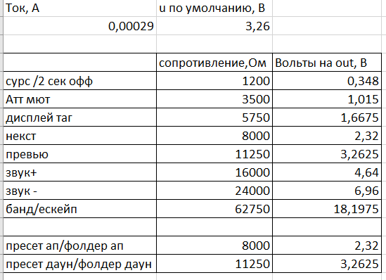

Примерно так получается по Пионеру.
Получается магнитола поддерживает постояный ток на ДУ, и меряет напряжение? Мы его (напряжение) задаем нашим контролером.

В пионерах обычно на входе управления стоит сначала защитный резистор 1К и резистор подтяжки 10К к +3.3В питанию. Итого выходит ток 3.3/11 = 0.3мА
Как Вы считали напряжения не понятно
SRC 1.2K = 0.33V
MUTE 3.5K = 0.8V
DISP 5.75K = 1.13V
NEXT 8K = 1.39V
PREV 11.25K = 1.67V
VOL+ 16K = 2V
VOL- 24K = 2.26V
ESC 62.75K = 2.8V

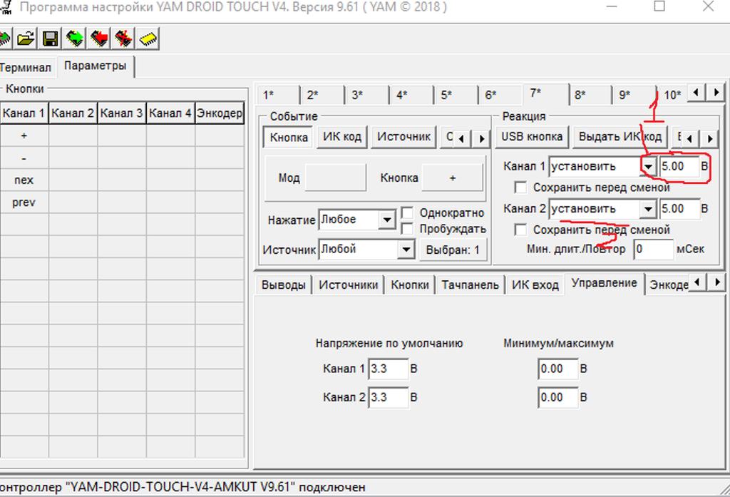

Спасибо. При вводе напряжений столкнулся с проблемой.
1. Ввожу 2В. Только перейду на следующее правило или сохраню/загружу из устройства,снова становится 5В.
2.Если при данном событии не нужно использовать канал 2 управления - надо ставить не трогать?
3.В событиях - нажатие надо менять (на какое нибуль)? (по умолчание -отключено)

1. значит не читали "Описание YAM-DROID-TOUCH-V4_V0419.zip"
При вводе значения напряжения или таймаута в конце для подтверждения необходимо нажать Enter.
2. если 2-й канал не используете можете его и не трогать.
3. если выбрано отключено, то событие не будет отрабатывать. Соответственно необходимо выбрать тип "Нажатие".

2. Энкодер - в терминале как кнопки - должен быть виден? Как работает контроллер - При подключении земли энкодера к Х6/4, а двух ножек к Х6/3 и Х6/2 (схема энкодера - несколько сообщений выше) - на Х6/3 и Х6/2 - выдается плюс? и на Х6/2- смотрится наличие напряжения? Хочу понять, чтобы посикать причину (кнопки энкодера вниз, вправо, влево, вперед, назад - подключены и работают нормально).

2. Фото энкодера в студию и лучше в личку и параметры контроллера как настраиваете энкодер туда-же.
