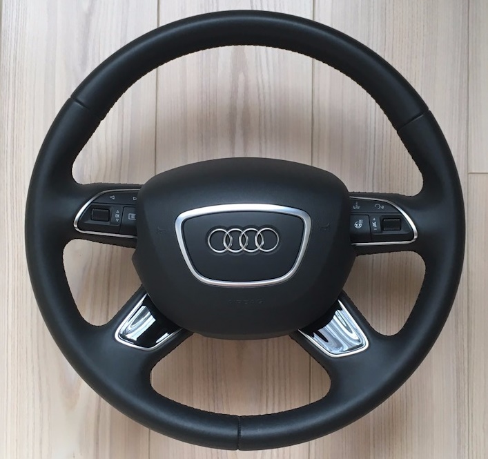

Версия 9.42, добавлена поддержка автономной работы кнопок руля AUDI А6С7, А7, А8 4Н (AUDI А4В8, А4В9, Q7) с 2012г. по шине LIN.
Так же реализован алгоритм работы подогрева руля по температуре встроенного термодатчика.
Подключение, руль:
коричневый - GND
красный - +12V
сиреневый - шина LIN
Подключение, шина:
X5/8 и X5/10 вместе - шина LIN, необходимо подключить резистор подтяжки 1К между шиной и +12V
Подключение, обогреватель руля:
X5/7 и +12V - обмотка реле включения нагревателя
Нормально разомкнутые контакты реле, один через предохранитель 10...15А к +12V, второй к элементу нагревателя.
Так-же можно поставить P-MOSFET с током коммутации не менее 10А.
Реализованные события (вкладка событие LIN):
- энкодер громкости ENCODER VOL UP, ENCODER VOL DN
- нажатие на энкодер громкости KEY MUTE
- энкодер вверх-вниз ENCODER UP, ENCODER DN
- нажатие на энкодер вверх-вниз KEY OK
- кнопка влево KEY BACKWARD
- кнопка вправо KEY FORWARD
- кнопка меню KEY MENU
- кнопка nav KEY NAV
- кнопка голос KEY VOICE
- кнопка обогрев руля KEY SW HEAT
все кнопки поддерживают как короткое, так и длинное нажатие.
события:
- обогрев выключен SW HEAT OFF
- обогрев включен SW HEAT ON
Реализованные реакции (вкладка реакция LIN):
- выключить подсветку руля
- включить подсветку руля
- выключить подогрев руля
- включить подогрев руля на 20°C
- включить подогрев руля на 25°C
- включить подогрев руля на 30°C
- включить подогрев руля на 35°C
- включить подогрев руля на 40°C
при установленной галке триггер реакции имеют переключающий эффект, т.е. если что-то было выключено оно включается и наоборот.
Как пример, для управления подогревом руля можно создать:
событие LIN, выбрать KEY SW HEAT, длинное нажатие(для защиты от возможных коротких нажатий), реакция LIN включить подогрев руля на 30°C + триггер.
и для индикации включенного состояния нагрева светодиодом на ножке X6/6 (анод к X6/6, катод на массе):
На нижней вкладке Выводы для этой ножки выбрать Акт выход 0В,
добавить событие LIN SW HEAT ON, реакцию Вывод X6/6 Полное управление Однократно включить
добавить событие LIN SW HEAT OFF, реакцию Вывод X6/6 Полное управление Однократно выключить
Как пример для включения подсветки руля при включении габаритов:
подключить +12В от габаритов к скажем X5/9 это VIN1
добавить событие Напряжение VIN1 > 6000mV, реакция LIN подсветку включить
добавить событие Напряжение VIN1 < 6000mV, реакция LIN подсветку выключить
