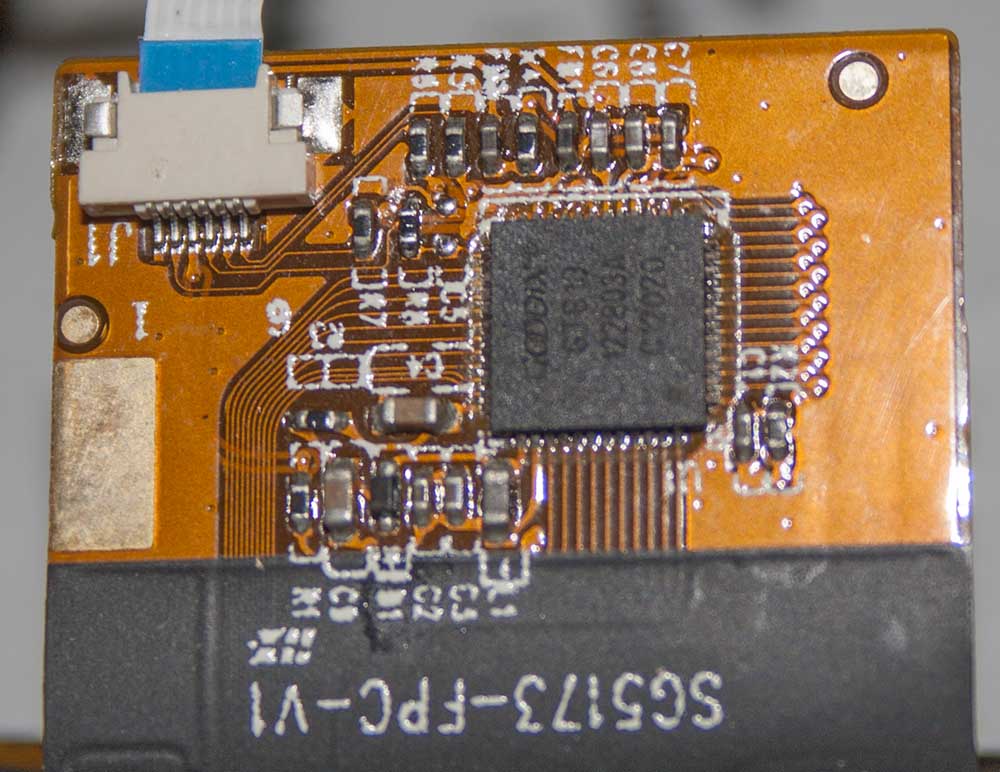

Доброго времени суток. Пролистав тему, увы, не нашел того что искал
Можно ли подключить через ваш контроллер тач от Acer iConia Tab a100?
меня просто смущает то что у него 8-пиновый разъем(хотя возможно 2 пина идут на кнопку "home")

Простой вопрос, какая микросхема стоит на шлейфе этого тача в качестве контроллера?

Извините что фотографиями отвечаю. но я пока еще не разбираюсь...

Сами-то на фото названия на микросхемах видите?
Я нет.

если я правильно разобрался в даташите самого планшета то тач идет через I2C

Без названия контроллера - дохлый номер.
И далее лучше в личку.

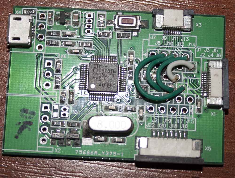

Приветствую.
Старая версия контроллера (которая еще на STM, сконфигурирован на другую панель) работает с GT813?

Сообщение от SerejaVS Посмотреть сообщение
Приветствую.
Привет! Может и работает, если он не особо отличается от GT811.
Реально не проверялся.

Когда собирал себе, пробовал подружить YAM_TOUCH_I2C_SIMPLE с GT813
не заработало.
P.S для информации.
