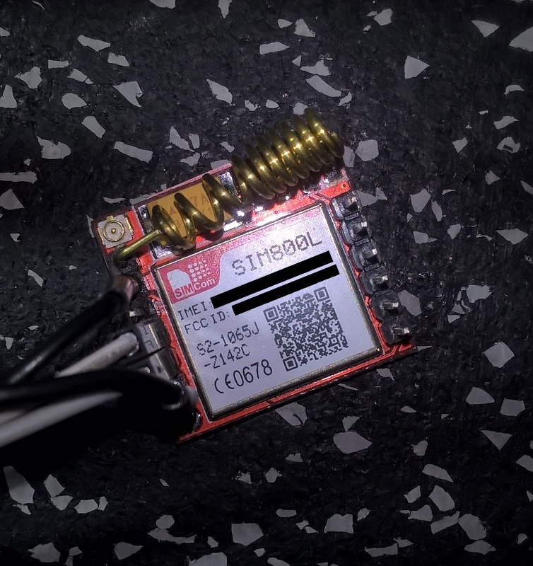

Сообщений: 2,669
Сообщение от Xellow Посмотреть сообщение
Никто не делал что то подобное? Или может в интернете натыкался?
Модуль SIM800L очень надежный, простой и не требует сложных манипуляций. Единственное требование- это к питанию - от 3.7В до 4.2В. Пользуюсь такими-очень доволен.Ниже несколько скетчей - может пригодятся.
Один с запросом баланса на СИМ и триггером включения канала по звонку.
PHP код:

Второй просто триггер.

Программки давнишние - уже не помню, что у самого залито... Но точно рабочие. Вот несколько ссылок на соответствующие темы. Здесь, здесь, здесь, еще.
