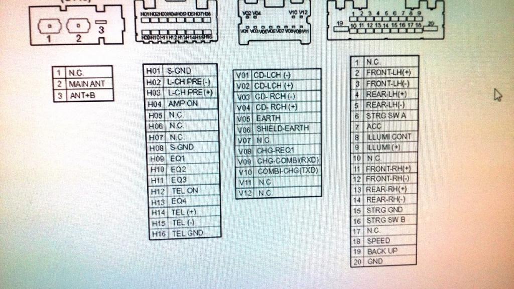

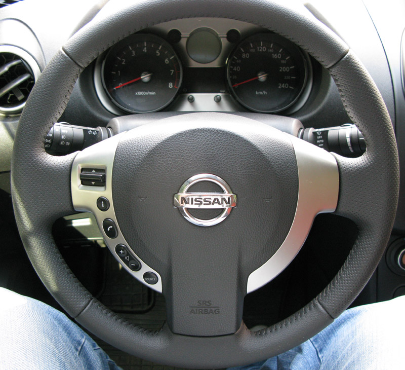

Добрый день, подскажите пожалуйста, как на ниссан кашкай подключить кнопки руля, магнитола 7651d , весь форум перелистал а так и не понял , камеру заднего хода подключил а дальше никак (( дуб я в этом ....
Фото магнитолы , и старых контактов

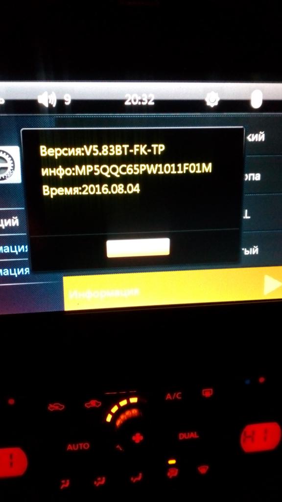

Добрый день. Уважаемые форумчане, подскажите пожалуйста как сделать, чтоб выходы Video out 1/2 были активны постоянно и транслировали всё с магнитолы? Сложно ли это реализовать? (Модель майфуна 7010b со старой менюшкой). И есть ли прошивка на 7010b c обновленным главным меню? Текущая версия: V5.5bt-fk-tp
ZYD705-08100E11M. P/S этот форум прошерстил с первой страницы.

Сообщение от stalker52rus Посмотреть сообщение
STRG SW A - 6
STRG SW B - 16
STRG GND - 15
Так как у Вас 2 сигнальные линии от кнопок руля, а вход на магнитоле только один, то вооружаемся тестером.
Измеряем сопротивление между 6 и 15 при нажатии каждой кнопки и между 16 и 15.
Делаем табличку. Кнопка такая-то, сопротиаление между 6 и 15 такое-то и между 16 и 15.
И выкладываем сюда или мне в личку. По ним будет видно какое сопротивление нужно добавить чтобы
заработали все кнопки по одной сигнальной линии.
