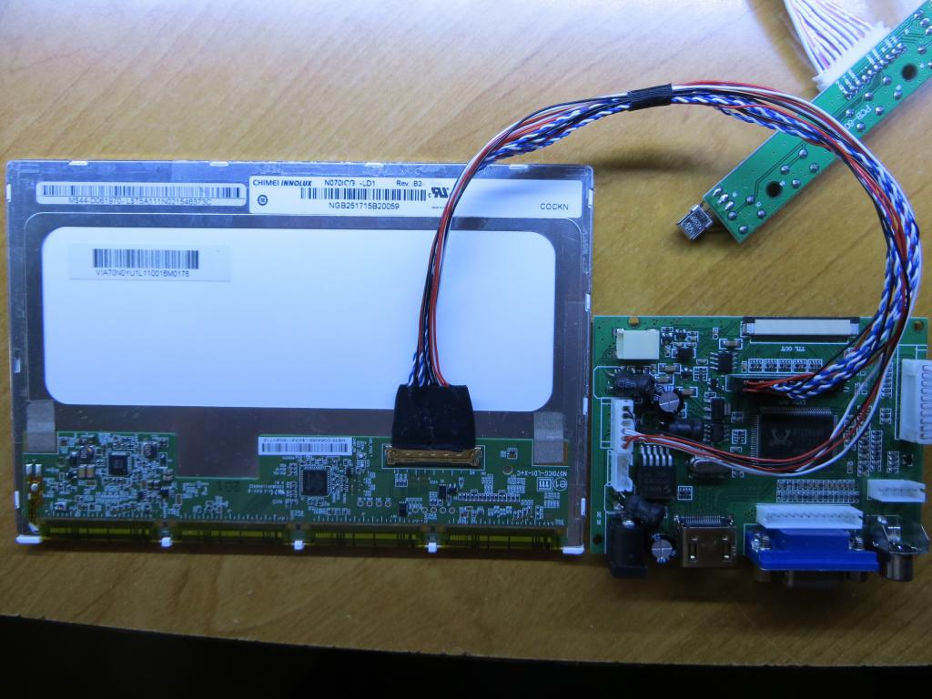

Ну так N070ICG-LD1 и подключается без доп плат к народному....

Сообщение от vovan656nac Посмотреть сообщение
Контроллер "народный" прошитый под матрицу n070icg-l21, подключается на прямую без дополнительных плат.
Хочу подключить n070icg-lD1.Пробовали, но работать отказывается.
Фото можно? Как подключено.
ЛД1 точно исправна?
