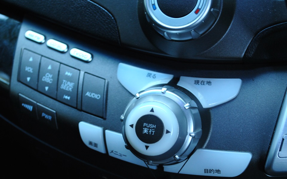

Версия 8.14 - добавлена поддержка блока клавиатуры и джойстика от HONDA ODYSSEY:
А так-же прием/передача ИК кодов пультов SAMSUNG.

Версия 8.14 - добавлена поддержка блока клавиатуры и джойстика от HONDA ODYSSEY.
Могу добавить что в самой панели управления мультимедия все клавиши левее Audio резистивные кнопки и сведены в три линии. Еще две линии резистивных кнопок на руле, их спокойно можно свести в одну. Т.о. возможен перехват всех кнопок панели и использования для своего устройства...
Такие же крутилки в Elysion Edix Odyssey.

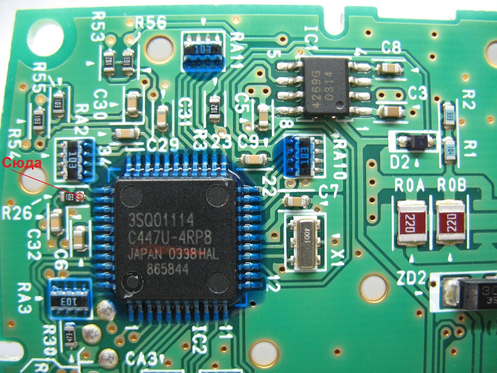

а где можно увидеть схему подключения к хонде?

Зависит от Вашего контроллера. На таком тут:

Вы подключились к GA-NET?
Нет, подключение к выходу шины данных блока кнопок.
