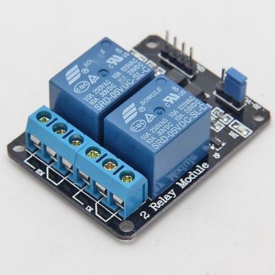

1 мне показалось так оптимальнее
2 у меня в машине 2 акб, не думаю что принципиально, но обращу питание.
3 тоесть , полностью отрубать всё- так правильнее ?
4 Да 5 вольтНажмите на изображение для увеличения
5 кисы
это предварительно, поэтому готов к критике, в машину 1 раз делаю

Сообщение от mr_nixon Посмотреть сообщение
4 Да 5 вольтВложение 41420
5 кисы
1. резистивный делитель дешевле, а результат тот-же.
3. ИМХО при отсутствии АСС правильнее нулевой ток потребления.
5. если это KIS-3R33S, у них есть вход управления, я выше писал и схему выкладывал как управлять и не надо будет реле ставить...
