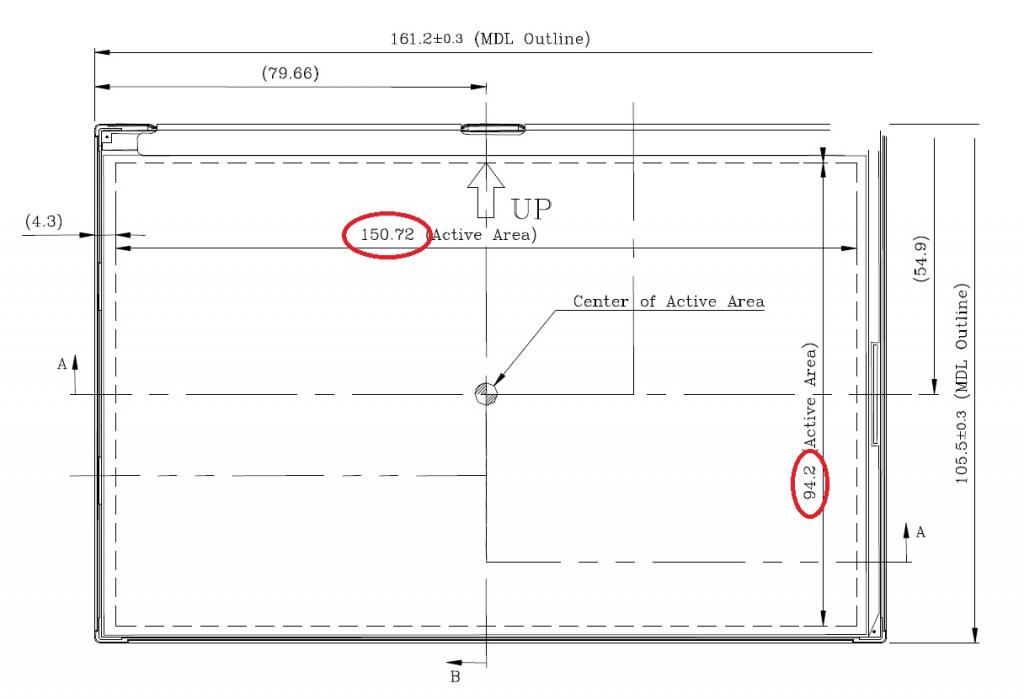

Хм... Смотрю в даташите на F070-0384E-000 размеры:
165x104 внешние и 154x91 активная.
Смотрим у FPC-TP070168(S7800)-01:
161x107 внешние и 151x95 активная.
Да, по вертикали больше на 3мм.
При этом размеры дисплеев для которых они рассчитаны:
HSD070PWW1-B01
161.2x105.5 внешние и 150.72x94.2 активная.
или
N070ICG-LD1
161x107 внешние и 150x94 активная.
