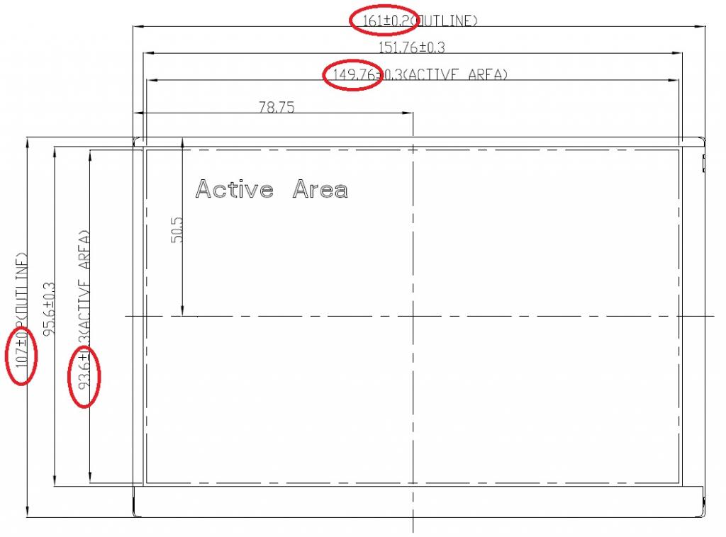

Для меня более показателен HSD070PWW1-B01:

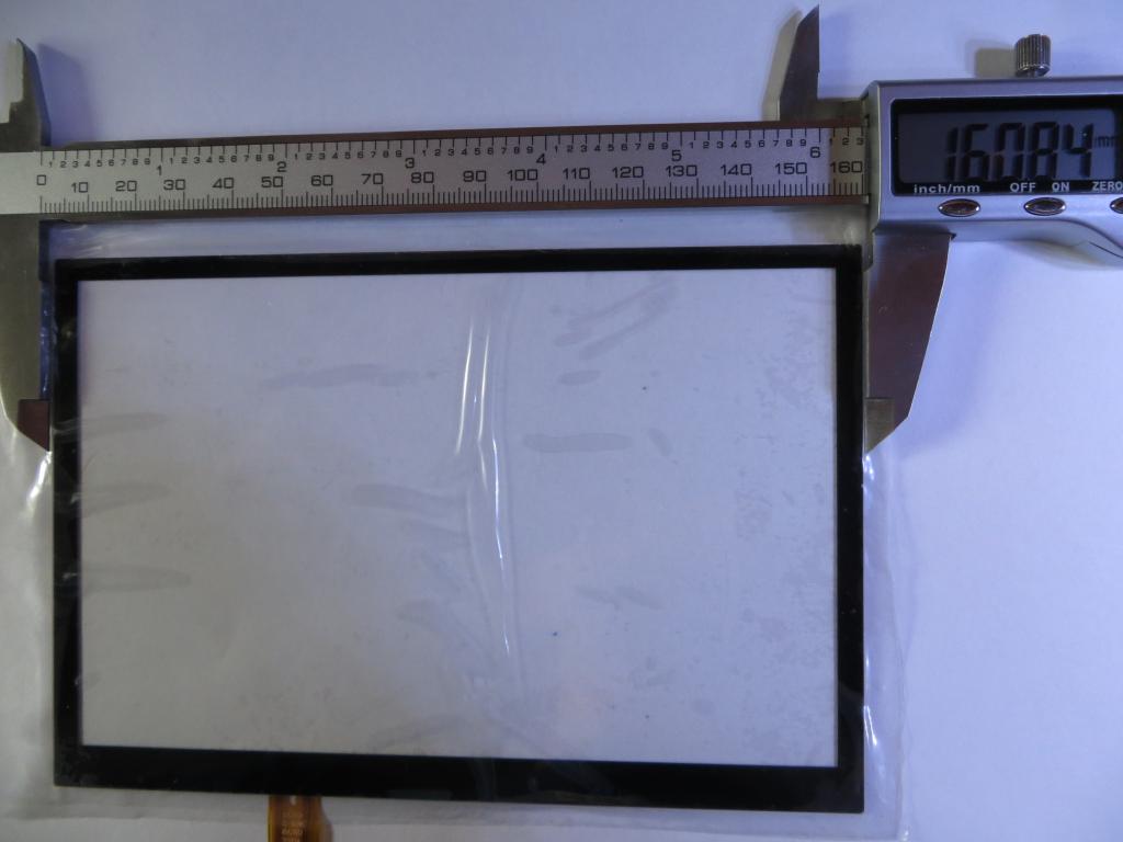

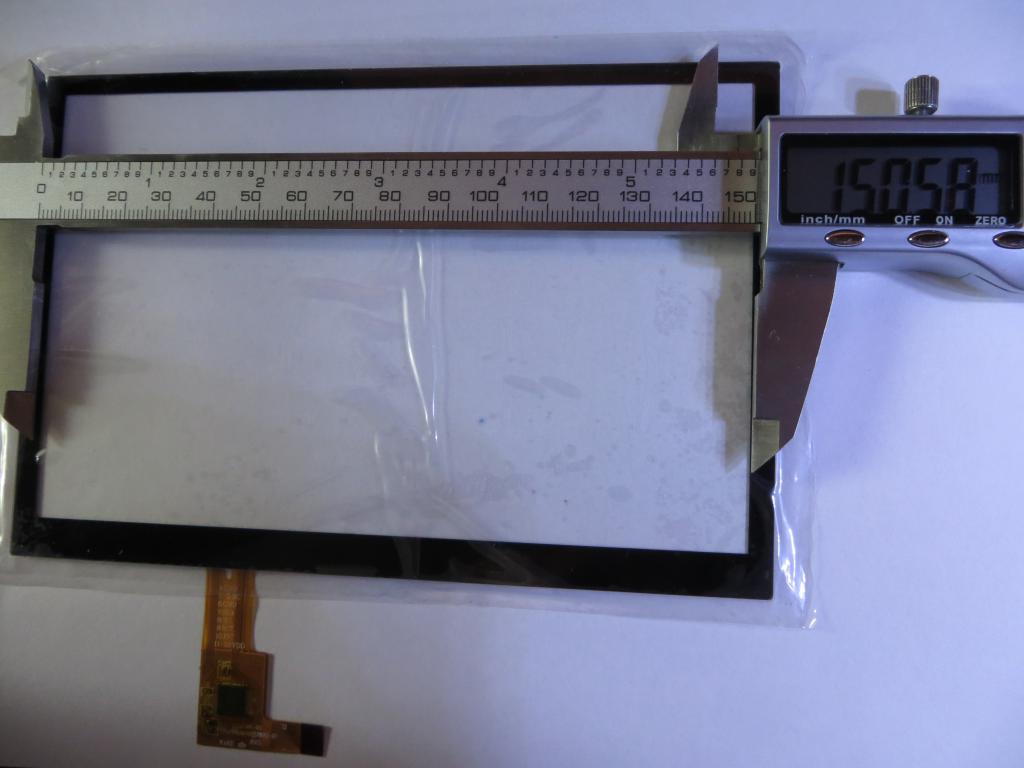

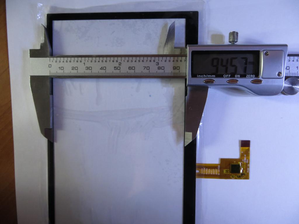

Сама тач панель:
ID:	37917 Нажмите на изображение для увеличения

Если взять в рассмотрение N070ICG-LD1 то вообще идеально все:
p.s. Мне будет интересно посмеяться над попыткой откалибровать китайский контроллер с тачем, например верх-ногами или для работы в области, отличающейся от размеров активной
