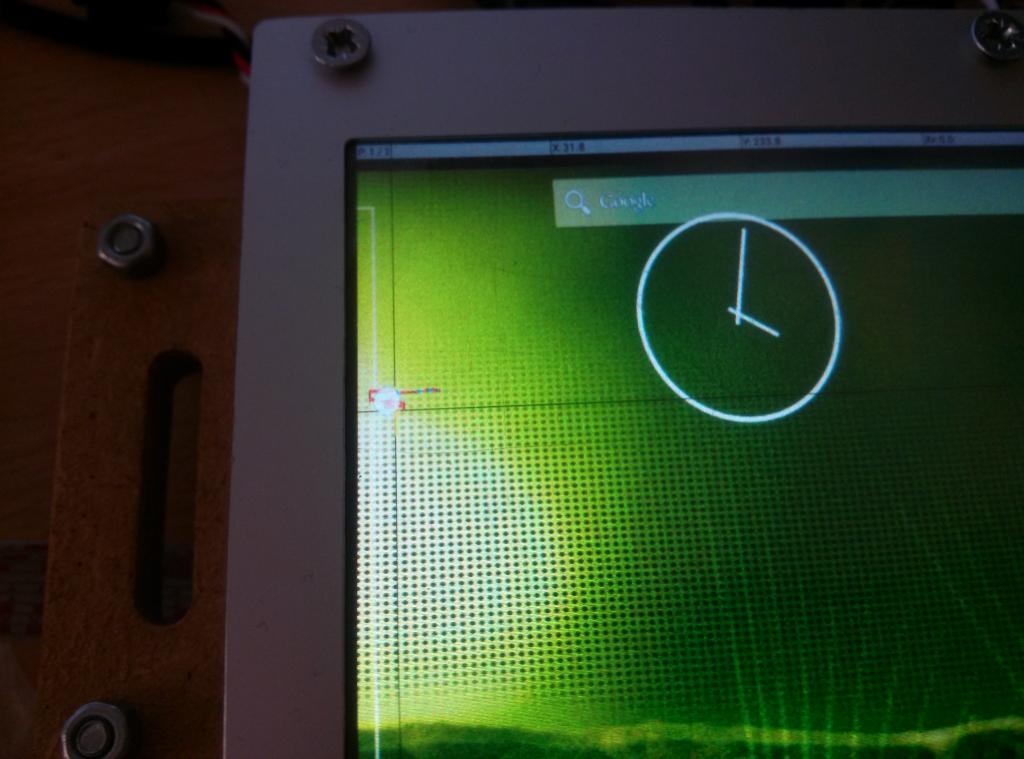

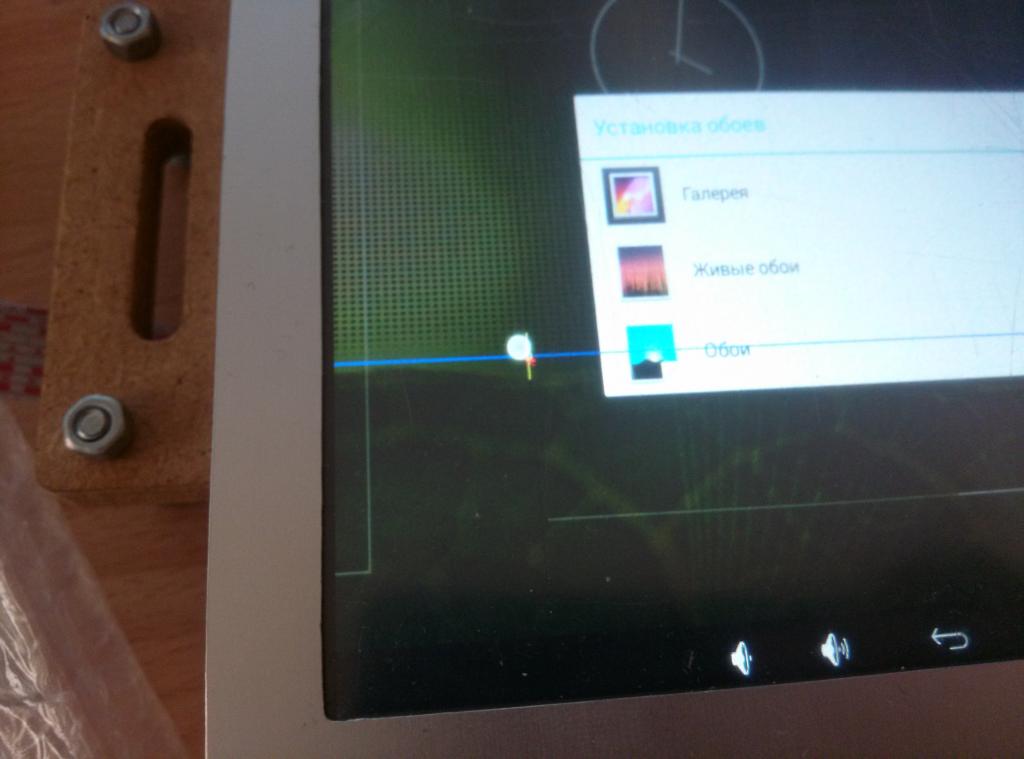

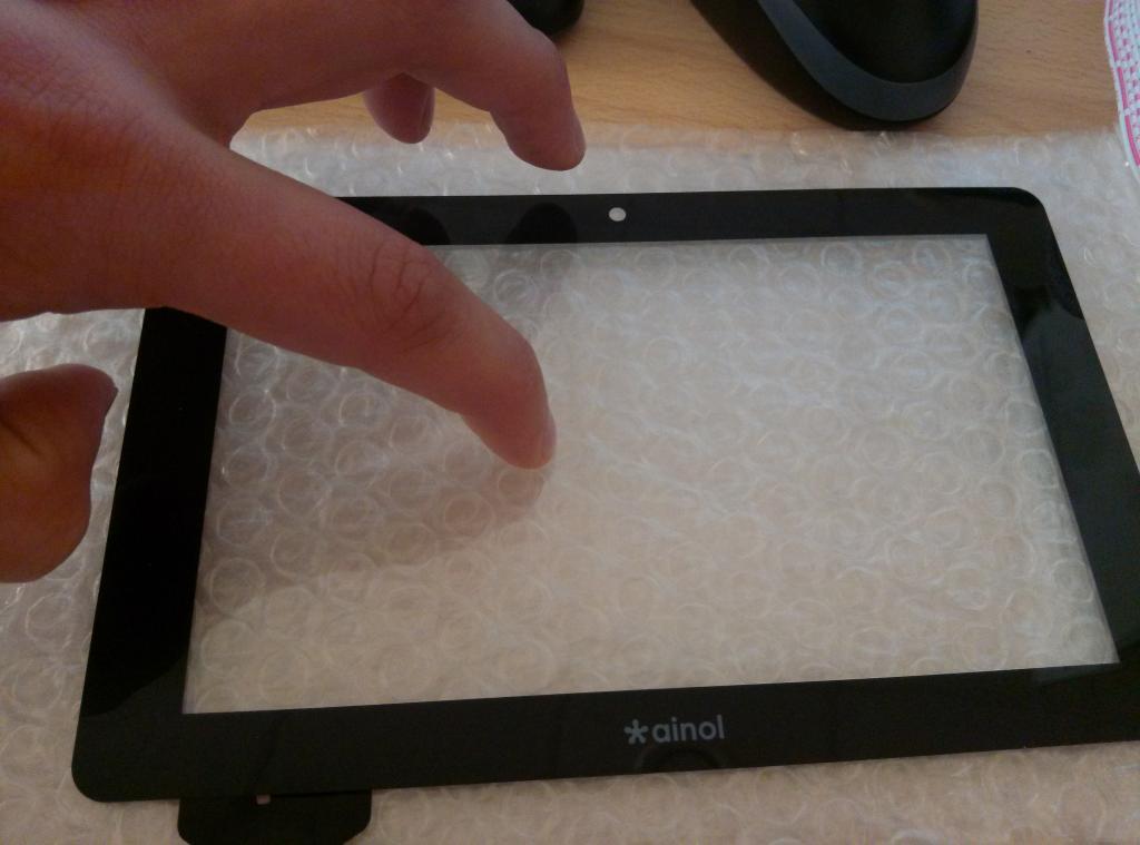

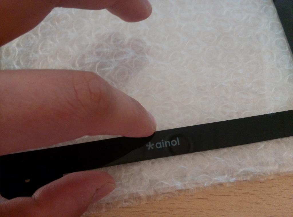

Инверсия координат работает.
Есть еще проблема: по координатам по х, Андроид видит тап не с самого края тача, а только со 2/3 стекла.(4 и 1 фото)
По y, наоборот, палец в самом низу тача, а на андроиде чуть ниже середины.(2 и 3 фото)
с этим можно что то сделать?

А давайте Вы мне в личку сделаете хорошее фото шлейфа от контактов до входа в панель, там и поговорим
Ну и не мешало бы знать что у Вас за андроид? Версия и тип...
Закиньте idc файл с указанными правами из шапки в указанную папку и перегрузитесь.
И проверьте после этого работу.

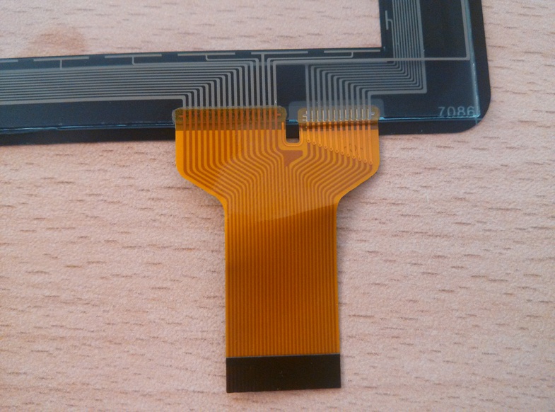

Так, разобрались.
Китайцы шутники такие оказывается делают зеркальные шлейфы к тому-же.
Вот шлейф тестируемых панелей:
Вот шлейф уважаемого dadlick:
Разница уловима?
Сами шлейфы одинаковые, только у моего(верхнего) Y - слева, у нижнего - Y с права...
Смотрите внимательно при заказе тачпанелей.
Конечно это решается заменой разъема под шлейф на плате контроллера. Вместо pin Down - ставится pin Up. Но я их не заказывал....
