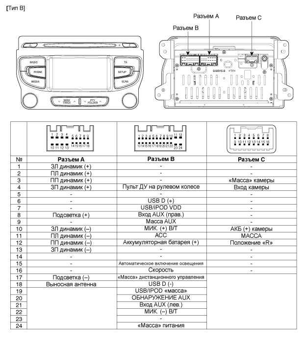

Можете ли Вы мне подробно описать, что к чему и как я должен подключить, чтобы я ничего не натворил. Здесь описание моего проекта
В разъеме B (магнитола) контакты 4 и 7 - надо разрезать и провода идущие с руля подключить к разъему Х6 (USB HID контроллер) к контактам 7 и 3, а контакты 1 и 2 с разъема Х6 уже к самой магнитоле разъем С контакты 4 и 7. USB к свистку. Как питается USB HID контроллер? и если можно то "разжевано", боюсь "натворить"
У Вас есть электросхема Вашего авто?
Контакт B/4 имеет несколько туманное описание, необходимо определить куда конкретно он идет. "Пульт ДУ на рулевом колесе" - очень смахивает на наличие какого-то контроллера на самом руле, который обслуживает кнопки и это не просто линия от резистивных кнопок.
По B/7 тоже не ясен его тип.
Контроллер питается от его USB разъема. В Вашем случае от свистка X31.

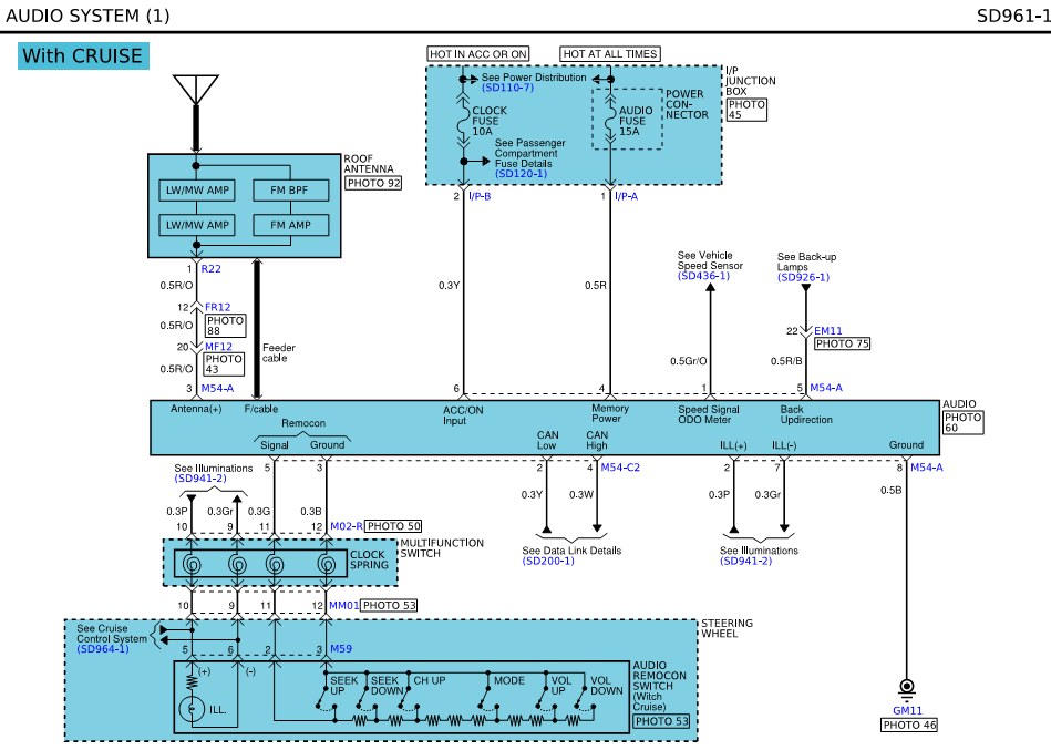

Вот схемы.

Другое дело... Remocon с блока AUDIO нам и нужен.
Сначала только необходимо выполнить процедуру составления таблички напряжений штатных кнопок как описано в инструкции.
Затем разрываем Signal. Линию от кнопок пускаем на любой из X6/4,5,6,7. Линию Signal AUDIO к X6/1. Ground к X6/3.

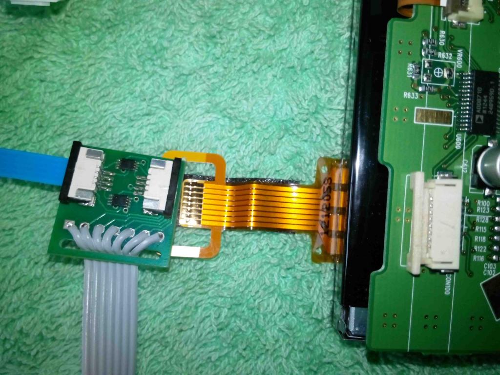

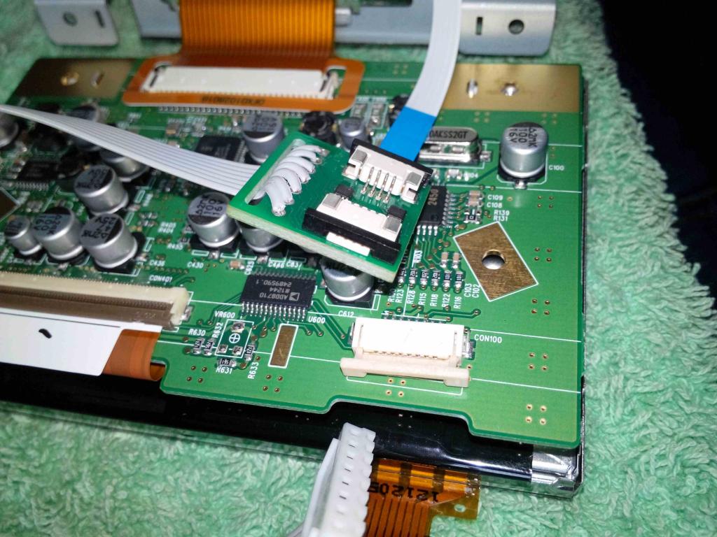

разобрал магнитолу, а там вот это (смотреть фото)
Возможно ли изготовить за деньги переходник? Шаг одинаковый, только 8 контактов в конце объединяются до 4-х (видно на фото), сам наврядли смогу. Потребуется 2 штуки (на две одинаковые магнитолы).

Перепаяйте родной штекер на плату контроллера, а штекер контроллера на плату магнитолы.

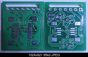

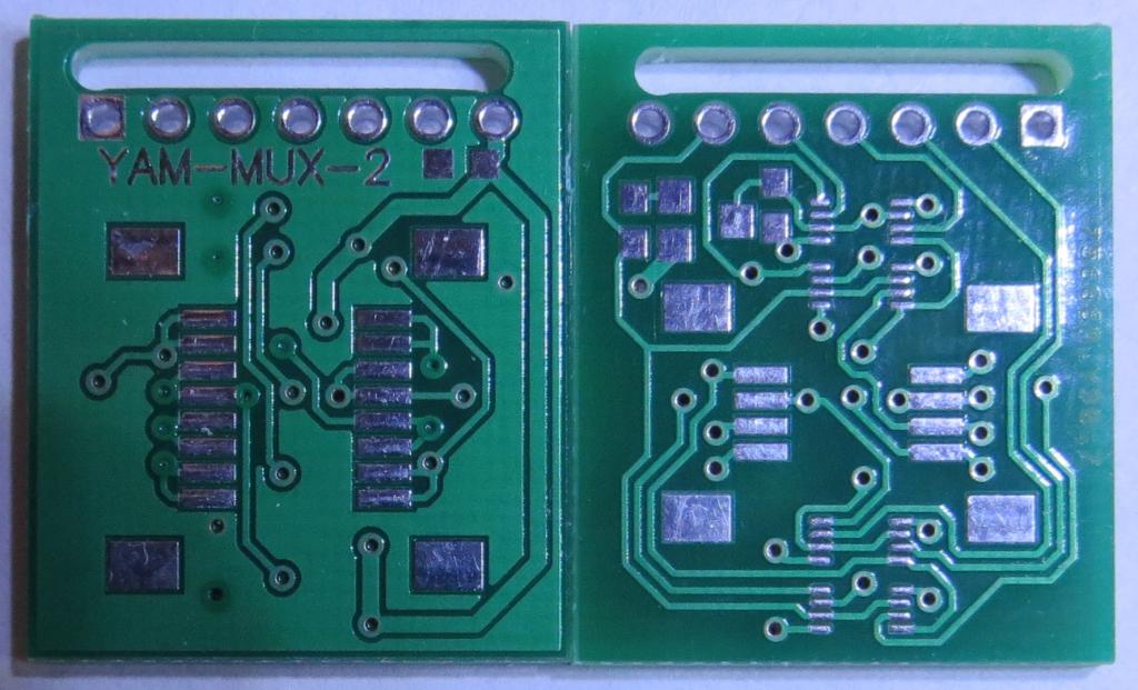

Платки мультиплексоров второй и третей версии уже приехали.
На них предусмотрена установка и 4-х и 8 контактных разъемов с шагом 1мм. Или вместо 4-х контактного 8 контактный с шагом 0.5мм.
Но вот шлейфы на 8 контактов еще едут....
Если особо не горит, когда приедут шлейфы сделаю Вам Ваш вариант.
