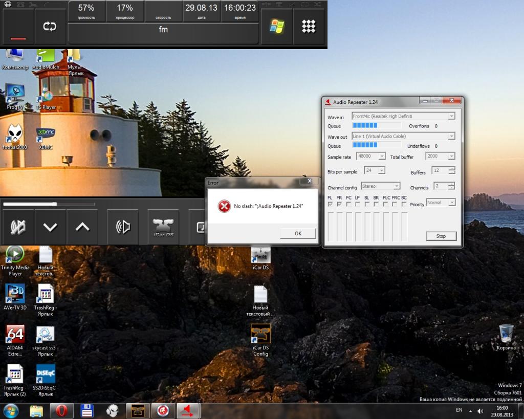

Подскажите по такому вопросу:
хочу использовать в качестве радио обычну магнитолу, подключенную к линейному входу. У меня настроена поканалка через Virtual Uadio Cable и Audio Mulch. В VAC есть утилитка Audio Repeater, которая перенаправляет линейных вход звуковухи на виртуальный кабель, а дальше через аудиомульч и через фильры на колонки. Все работает прекрасно.
Теперь хочу, чтобы линейный вход (утилитка Audio Repeater) запускалась и закрывалась из Icar. Программу я встроил, коммандную строку добавил (с параметрами входа-выхода, буфера и т.д.). Шаблон никакой не использовал. Программа звпускается при вызове программы, но в икаре вылазит окошко - на этой кнопке программа не установлена. Если использовать ЛЮБОЙ шаблон, то Audio repeater при запуске ругается, что типа не хватает слеша, но запускается... И по нажатию крестика - не закрывается.
Помогите, пожалуйста настроить данную связку!

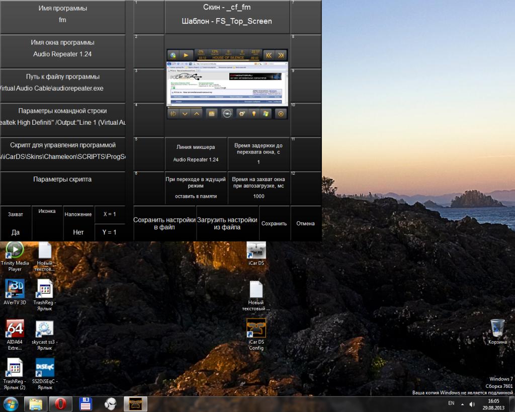

Сообщение от ninzak Посмотреть сообщение
Встраивать программы без использования шаблона нельзя, иначе всегда будет вылазить окошко - на этой кнопке программа не установлена. Так как данный механизм предусматривает именно встраивание окна программы с шаблон, а не просто запуск программы.
А по поводу слеша, желательно увидеть скиншот настроек. То же самое и по закрытию по крестику
скрин
