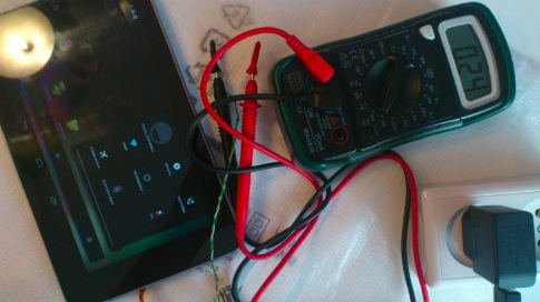

Хочу внести ясность.
Прошивка сток 4.2.2, ядро сток.
Уровень заряда 24%, стоковый БП через пого - ток 0.24 А

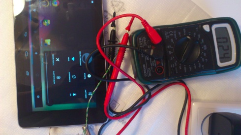

Уровень заряда 15%, те же 0.24

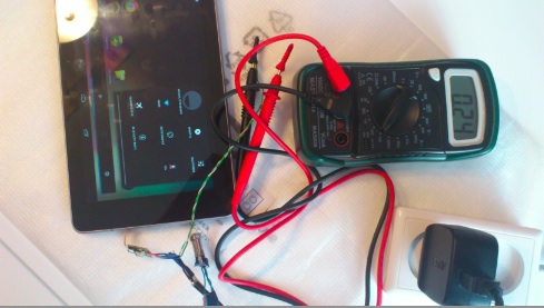

Другой блок питания, 15%
Еще другой блок питания, 15%, сон
