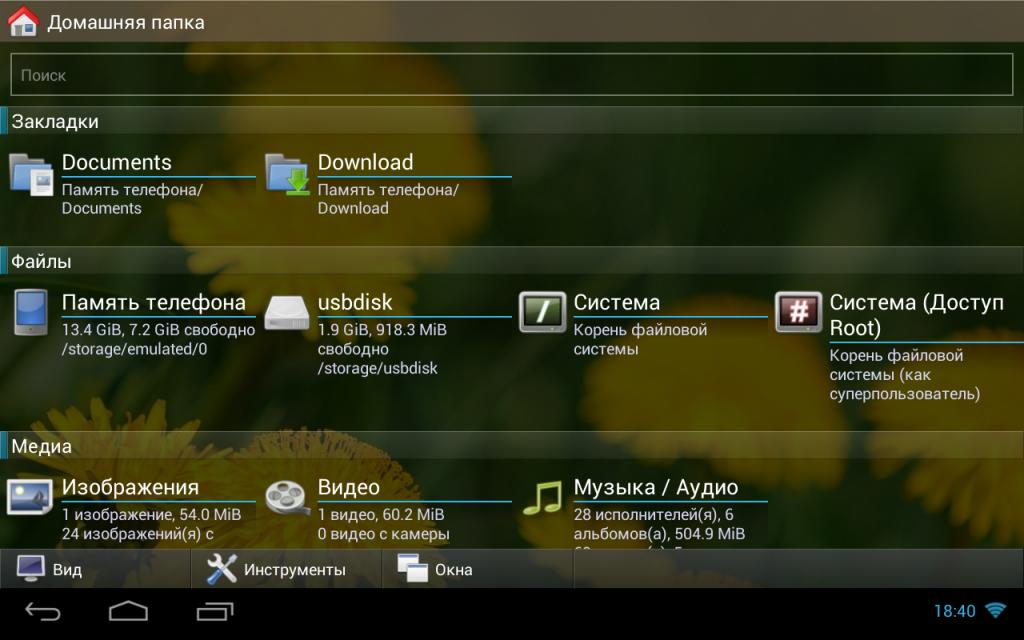

Самое интересное хотел опровергнуть твою ситуацию, но включив свой nexus обнаружил то же самое и ни чего не помогает,а на планшете что в машине все нормально, не связано ли это с версией андроида 4.2.2 в машине 4.1
Вы издеваетесь? ...на столе лежит нексус 7. В хабе торчит юсб флешка.
На планшете "тимуровская" прошивка.
Смотрите скрин и делайте выводы.
p/s сикмаунт лесом...
Вложение 30089Вложение 30090
upd.
Да на любой будет тоже самое....стоит 2.0.8-build-524
3-года уже юзаю планшет в машине...и сколько помню, всегда так было в поверампе.
у меня на телефоне Атрикс 2 андроид 4.0.4 та же проблема
так что, конечно возможно, но маловероятно
проблема где-то в поверампе, она не привязана к Нексусу, но даже не могу понять с чем связана ;(
потому как у людей (Rage2) на той же Тимуровской прошивке такой проблемы нет.
ИТОГО:
- планшет идентичный
- прошивка идентичная
- настройки программы я сбрасывал на ноль.
выходит проблема в чем-то другом.
Моя теория - это сторонний софт. Поверамп выдает такой глюк при наличии какого-то софта на борту. У меня просто в телефоне и планшете софт почти идентичен.
Если есть возможность, рубаните Нексус на дефолт и поставьте голый Поверамп, посмотрим проблема осталась или нет.

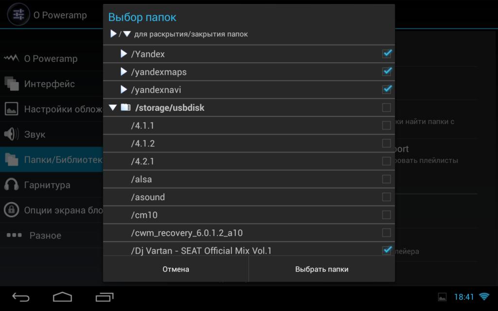

мой поверамп видит только /sdcard и в теории может брать музыку от туда
Вот гляньте скрин Rage2 у нас идентичная прошивка
у него виден каталог /
а уже ниже виден /storage/usbdisk
я же у себя вижу верхним каталог /sdcard/
и соответственно выбрать музыку из /storage/usbdisk не могу физически ;(
