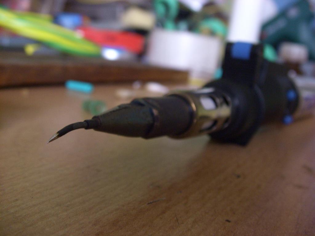

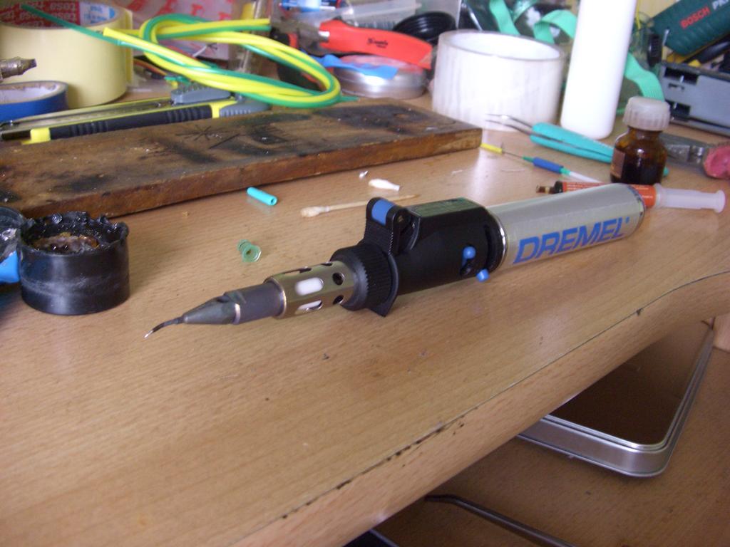

Потом начал думать, приобрел 3 или 4 паяльника, от 20 до 60 ватт, на паяльную станцию денег пожабил, хотя кто знает 4 паяльника стоят вполне соизмеримо .-)))) вообем ничо не получалось. Реально задумался брать паяльную станцию, тыщ за 5-6. Но в сети обнаружил инфу про газовые паяльники и загорелся. Купил вот такой агрегат:
и оказалось, что это мегавещь! быстренько сдул с платы не нужные разъемы, и с пайкой проводков к микросхеме дело тронулось.
Методом тыка было изготовлено дополнительное жало:
и оказалось, что все просто (при наличии хорошего инструмента).

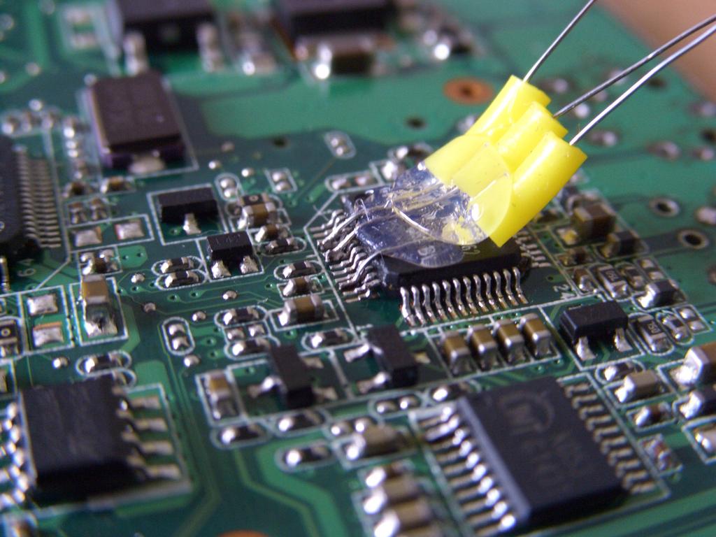

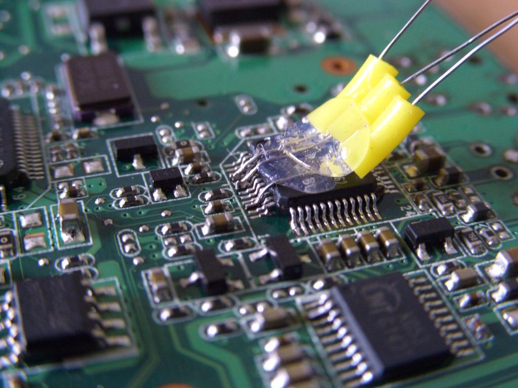

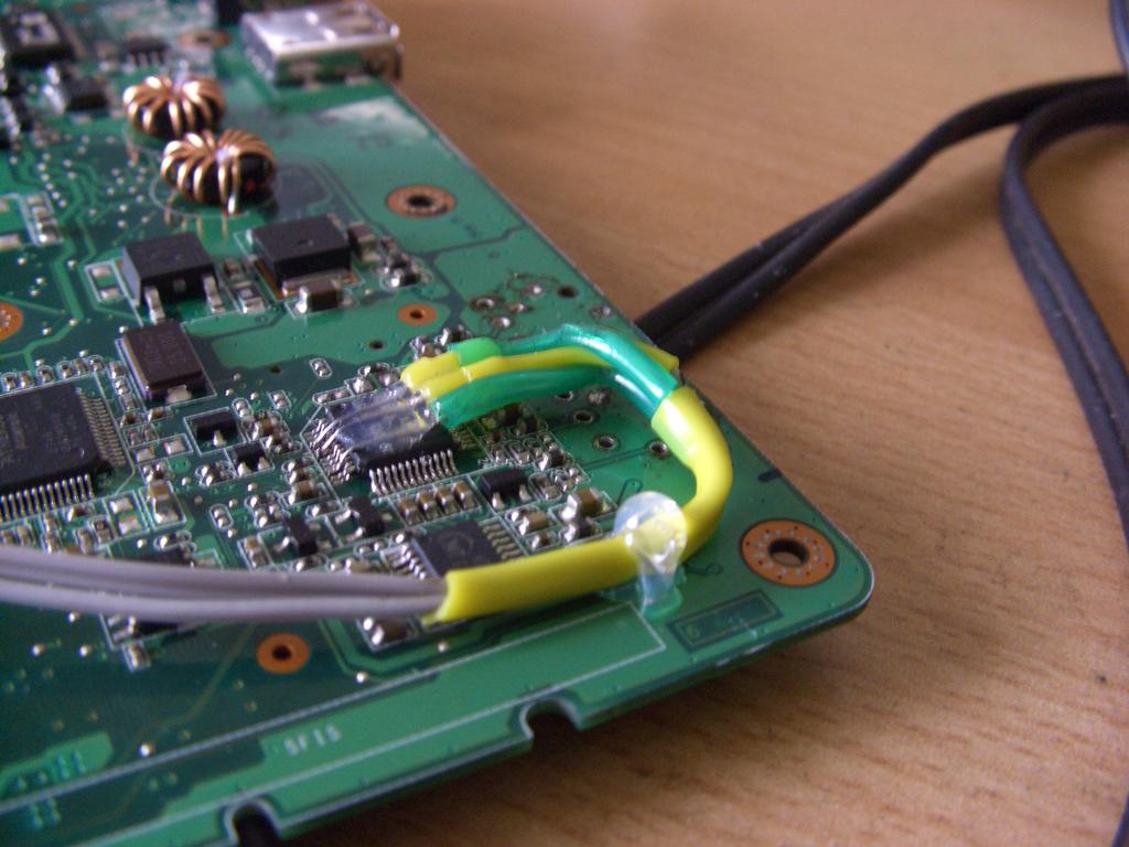

вот, что получилось:

маленькое пояснение: на новой матери(купленой, взамен испорченой) пока не паял, решил потренероваться на убитой и выложить тут. Если есть критика у мастеров, готов принять. Может я чо не правильно сделал, или для таких работ какието спец. технологии есть - подскажите, я буду благодарен.

... и вот уже после того, как выложил последний пост увидел .-)))))))))))))))))))))))))))) , что припаяно все правильно, но с другой стороны. я паял к ножкам слева, а надо сверху
Сложная и громоздковатая конструкция получилась. Я делал тонким проводом многожильным, желательно МГТФ самый тоненький, паять лучше не к микросхеме, а к элементам к которым нога уже выведена (если есть ее подключение). А про возможности микросхемы ALC я писал в теме про свой проект и отдельно тему создавал, наконец-то кто-то решил это реализовать. Я бы и сам попробовал, но для моего бука нет прошивки BIOSа.
как всегда спасибо за идею. Тоже МГТФ хотел, но он, поблизости, только по 300 метров продеатся .-((

1650. Если надумаешь брать - проследи, чтобы он был made in taiwan, а не испанский или китайский, или еще гденть. Потому у первого (испанский) катализатор прогарел за неделю! Потом заменил по гарантиии. Визуально и на ощупь они реально отличаются тайваньский заметно лучше собран, нет люфтов, другой материал насадок, чуть другая конструкция по мелочам. И, что важно, другой(визуально) материал катализатора, ну может не материал тотже, но качество материала другое - не такой рыхлый. Отработал не меньше первого, а состояние как новый.
