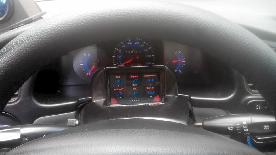

Я почти год ездил с выводом информации с МРС-800 на экран ГУ. Крайне неудобно. Информеры порой мешаются. Ткнешь его неудачно - пропадет. Встроил как отдельный экран БК Samsung Galaxy S прошив его кастомной прошивкой "планшетного" типа, т.е. с полноценным поворотом лунчера в горизонтальном положении. Супер Амолед экран рулит! И показания все перед носом)))
