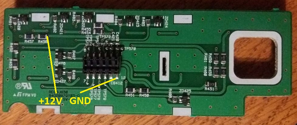

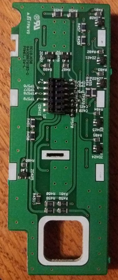

Всем привет! Подскажите как можно запитать диоды кнопок что бы светились. Имею монитор 16:9 от бмв х5/е38/е39, выкинул все потраха с него, подобрал вместо lcd телефон 6 дюймов , вот хочу сделать подсветку кнопок что бы просто подсвечивались. Платы на кнопки оставил вместе с крутилками

Ну так точка соединения R452 и R456 самое оно... Туда +12В и будет гореть ярким пламенем
Тестером можно прозвонить на разъем.
Ну и про массу не забыть.

а можешь по точнее показать куда припаятся, и как тестером проверить?? не суди строго

Как-то так
Вложение 46383
спасибо огромное все заработало и светит.
При постоянном +12 ничего там не перегорит??

Так, 3 светодиода в линейке это ~4.5В, сопротивление 2020 Ом, При 12В ток 3.7mA через светодиод... Маловато, но должны гореть
А найти точки подключения на разъеме просто, проследите куда идет дорожка...

я сейчас подключил на +12 вольт все диоды горят, при твоем подключении ничего не перегорит , не сгорит????
