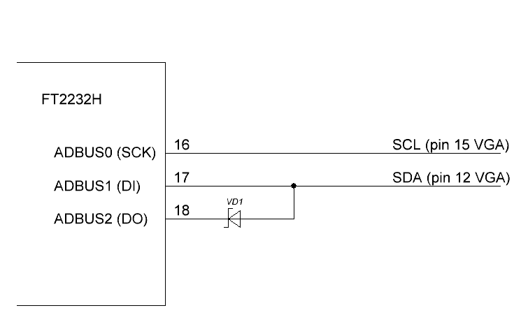

Схема подключения к преобразователю на примере FT2232H:
Вложение 49261
Я для своих целей использую такую платку. В ней подключение происходит к разъему SPI1. Назначение ног на этом разъеме такое:
1 DI (ADBUS1)
2 Vcc (connected to on board 3.3V)
3 SCK (ADBUS0)
4 DO (ADBUS2)
5 CS (ADBUS3)
6 GND
Линии данных на этом разъеме буферированы, и резисторы подтяжки уже присутствуют. Поэтому паять резисторы не нужно. Достаточно только одного диода шоттки и пары разъемов для подключения к плате и к контроллеру монитора.

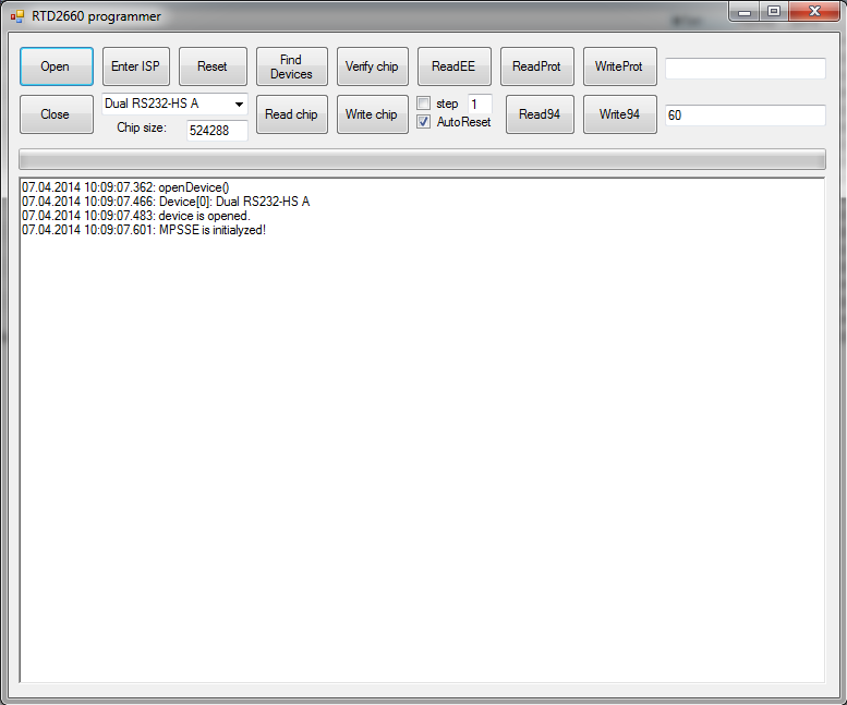

Вид окна программатора:
Название: Основной экран-1.png
Назначение кнопок:
Open - открыть порт FT2232H
Close - закрыть порт FT2232H
EnterISP - перевести чип RTD2660 в режим внутрисхемного программирования.
Reset - Выйти из режима внутрисхемного программирования. При этом произойдет сброс контроллера RTD2660.
Find Devices - поиск устройств на шине. Программа сканирует шину и выводит список ID устройств, которые отозвались.
Варианты ID:
37 (6E) - устройство DDC-CI для управления монитором
4A (94) - устройство для внутрисхемного программирования RTD2660
50 (A0) - устройство, предоставляющее EDID информацию в компьютер
Chip size - размер Flash памяти чипа 2660 в байтах.
Read chip - Прочитать содержимое Flash памяти RTD2660. При нажатии на кнопку надо указать куда сохранить результат. По окончании чтения программатор сравнит CRC данных в файле с CRC данных в Flash-памяти RTD2660.
Write chip - записать прошивку в Flash память контроллера. По окончании записи программатор сравнит CRC данных в файле с CRC данных в Flash-памяти RTD2660.
Verify chip - Проверить CRC данных в указанном файле с CRC данных в Flash-памяти RTD2660.
ReadEE - Прочитать данные EDID для текущего входа из RTD2660. Данные читаются точно так же, как и из обычной микросхемы 24C16. Поэтому программа пытается вычитать все 8 секций этой микросхемы. Как правило - для мониторов удается вычитать только одну - две.
ReadProt, WriteProt - соответственно чтение и запись команды DDC-CI по адресу 0x37. В окошке справа вводится код команды в виде: "51 84 03 12 00 4B E1" (установить контрастность 75%). Команды можно посмотреть, скажем, в программе SoftMCCS. Для записи последний байт - CRC. Не рекомендую нажимать на эти кнопки просто так, можно чего-то испортить )).
Read94,Write94 - соответственно чтение и запись команды ISP контроллера RTD2660. Команды так же вводятся в окошко справа в виде шестнадцатиричных последовательностей. Слева есть окошко с количеством байт для чтения и чекбокс Step. Галочка в этом чекбоксе говорит, что контроллер будет автоинкрементировать адрес при чтении. Все команды описаны в документации к RTD2660. Не рекомендую нажимать на эти кнопки просто так.. Можно чего-то испортить )).
В большом текстовом поле выводится детальный лог происходящих операций.
Для работы с контроллером необходимо:
1. Выбрать нужное устройство FT2232H в выпадающем списке. У меня оно зовется "Dual RS232-HS A".
2. Нажать кнопку "Open" чтобы открыть порт.
3. Нажать на кнопку "Enter ISP" чтобы войти в режим программирования.
4. Далее можно в произвольном порядке читать, писать и проверять содержимое Flash памяти контроллера.

AD0 на SCK
AD1 и AD2 замыкаем и на SDA
моя платка PCB800099 (незабываем что на разъеме перепутаны SDA и SCK
обе линии подтянул резисторами 20kohm к 3.3v
диод не ставил,
и землю соединил с массой программатора,
питание 2660 от блока питания было
