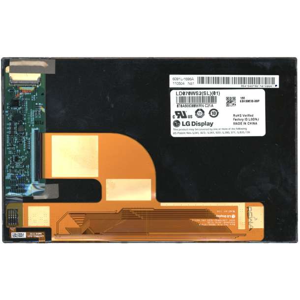

Есть вопрос, суть которого в следующем:
Имеется планшет Iconbit nettab matrix (он же HTC Flyer Wi-Fi + 3G, Ainol Aurora 2), из которого планируется извлечь матрицу и тач для использования в Carpc.
Маркировка матрицы: 6091L-1696A; LD070WS2 (SL)(01), тач не идентифицировал точно, но вроде как LT70020A1.
Так вот в чем вопрос, подскажите, какой скалер для дисплея лучше использовать и возможно ли найти контроллер тача для подключения к компу.
Меня смутило следующее: в одних источниках указано, что шлейф матрицы 40-пин, но в даташите вижу 30-пин.
Сильно прошу не пинать!

Судя по даташиту "народный контроллер " потянет такую матрицу, только драйвер подсветки прийдется самому делать, либо где то покупать.
А реально то сколько?

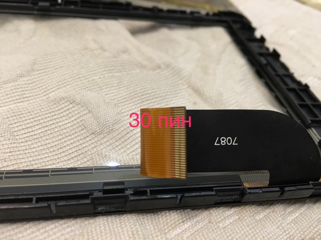

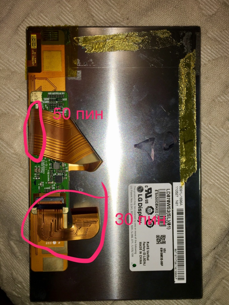

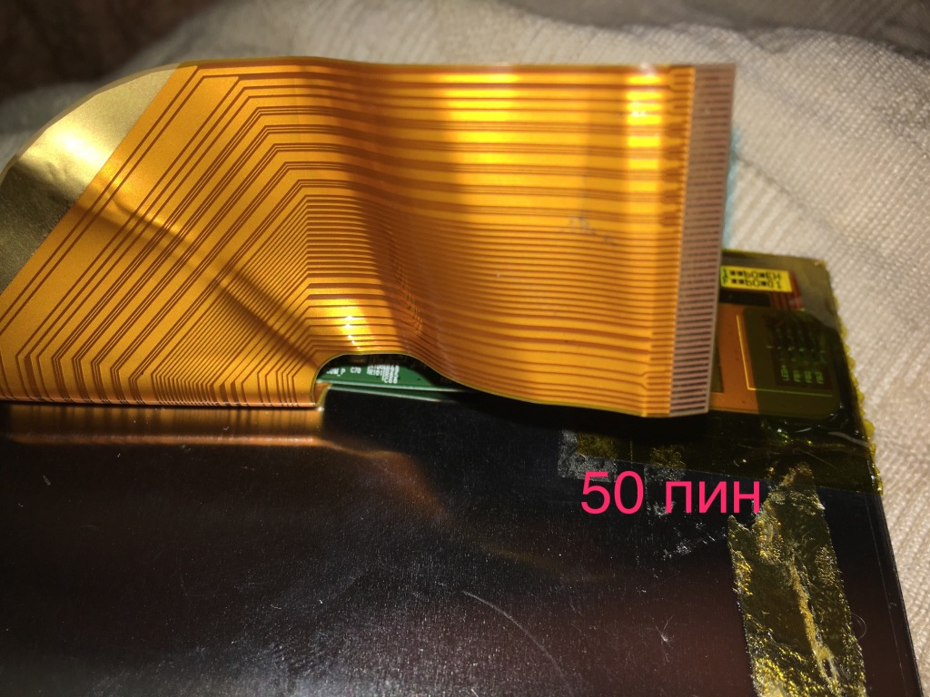

Здравствуйте.
Ситуация следующая:
Насколько я понимаю, от самой матрицы идет шлейф, который имеет все 50-пин, входит в плату, далее на "материнку" планшета идет 30-пиновый разъем со шлейфом.
Также добрался до тача, он имеет 30-пиновый шлейф, но никаких иных обозначений кроме цифр 7087 не имеет.
PS. Один из продавцов скалеров сказал что на данный дисплей я скалер вероятнее всего не найду((((
Прикладываю фото
Сообщение от Altezza Посмотреть сообщение
Посчитай пины, 30 или 40.
50-пин от матрицы и далее 30-пин от платы

Тебе нужен "народный контроллер", переходник 30 пин, драйвер подсветки, ну и прошивка. С тачем в другую тему.

Переходник у меня есть, я его сам делал. Вот только матрица у меня оказалась уё.
Подсветку тянет штатный драйвер народного, на время экспериментов пойдет. Но тускловато, потом все равно нужен будет другой. Это добро на ибее примерно 100 руб стоит. Прошивку специально под эту матрицу не искал - прошивал простой 1024*600, запоказывала, но бросил - полосы по экрану, матрице ......

Под 30 пиновые тачи без контроллера на шлейфе уже не изготавливаю контроллеры мультитача.
Так что или менять, или...
