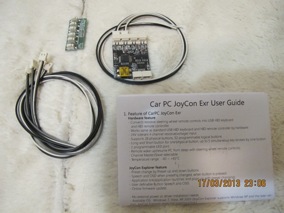

прошу не пинать, поиск результатов не дал...
Купил такой адаптер:
http://www.rcjoycon.com/base_3/menu_...m_board_page=&
вот "живые фото":
Мне его подключили установщики. Тут всё просто: на руле 6 кнопок, и выходит два провода, которые подключаются к адаптеру, а он в свою очередь, подключается по юсб к компу..
А вот с настройками просто беда, всё делаю по инструкции, но реакция на нажатие кнопок (которая отображается в этом эксплорере) никак не связывается с горячими копками фубара..
И ещё непонятность, когда нажимаю первые 3 кнопки, мне барышня голосом говорит "а1""а2""а3" и показывает эти цифры в правом верхнем углу экрана,
а когда нажимаю остальные кнопки, происходит только индикация на экране, без голоса...
вобщем, помогите пожалуйста настроить, кто уже работал с такими...

Ситуация с настройкой так и не изменилась. Бился-бился, но почему-то не хочет система работать корректно..(((
