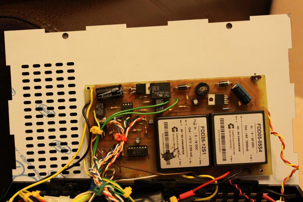

Собрал контроллер питания, не спеша проверил его как рекомендует автор, скомпилировал прошивку, залил в микроконтроллер. Подал питание на контроллер и радости моей не было предела, когда он начал моргать светодиодами в соответствии с прошивкой. Было немного страшно во время этого процесса, так как подобные вещи делал впервые, но при аккуратном подходе - все получается с первого раза.
Питание протянул с аккумулятора толстым кабелем.
Схему контроллер немного видоизменил под себя: во время одних из испытаний в машине от прикуривателя по какой-то причине погорел стабилитрон на вход ACC. Сейчас я его (а также резистивный делитель) заменил на L7805AB-V - пусть подороже, чем копеечный стабилитрон, но и надежнее
В качестве сигнала ACC взял “+” с лампочки подсветки в перчаточном ящике. Он на Volvo засыпает после постановки на охрану через 3 минуты. Таким образом, с момента постановки на охрану до отключения компа проходит около 8 минут (с учетом запрограммировнаного таймаута в 5 минут на отключение компьютера). Для меня - этого более чем достаточно, чтоб комп не выключался при короткой остановке. Хотя на зиму наверное надо сделать поменьше, подумаю.
Первоначально стабилизированные +12В я собрал на LM2577T-ADJ (повышаем до 14) + LM2576T-ADJ (понижаем до 12). Но второй стабилизатор грелся прилично, как я понял, видимо, какие-то наводки от первого импульсника. Опыта в отладке подобных схем у меня нет, так же как и осциллографа, и тут на свое счастье я обнаружил модульный источник FDD25-12S1. Также был куплен FDD05-05S4 для получения +5В
Плюсы FDD25: готовое решение и гальваническая развязка со входным питание.
Минусы: из-за гальванической развязки пришлось использовать реле для нажатия кнопки включения и на контроле USB от PC (что тоже отразилось на схеме контроллера питания)
Испытания в машине на предмет включения-выключения нетбука показали, что дешевое редко бывает хорошим: в колонках присутствовал характерный шум по питанию.

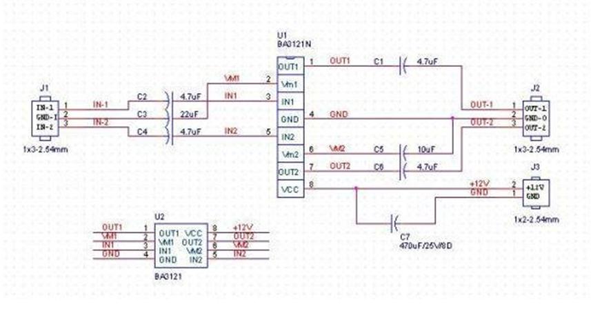

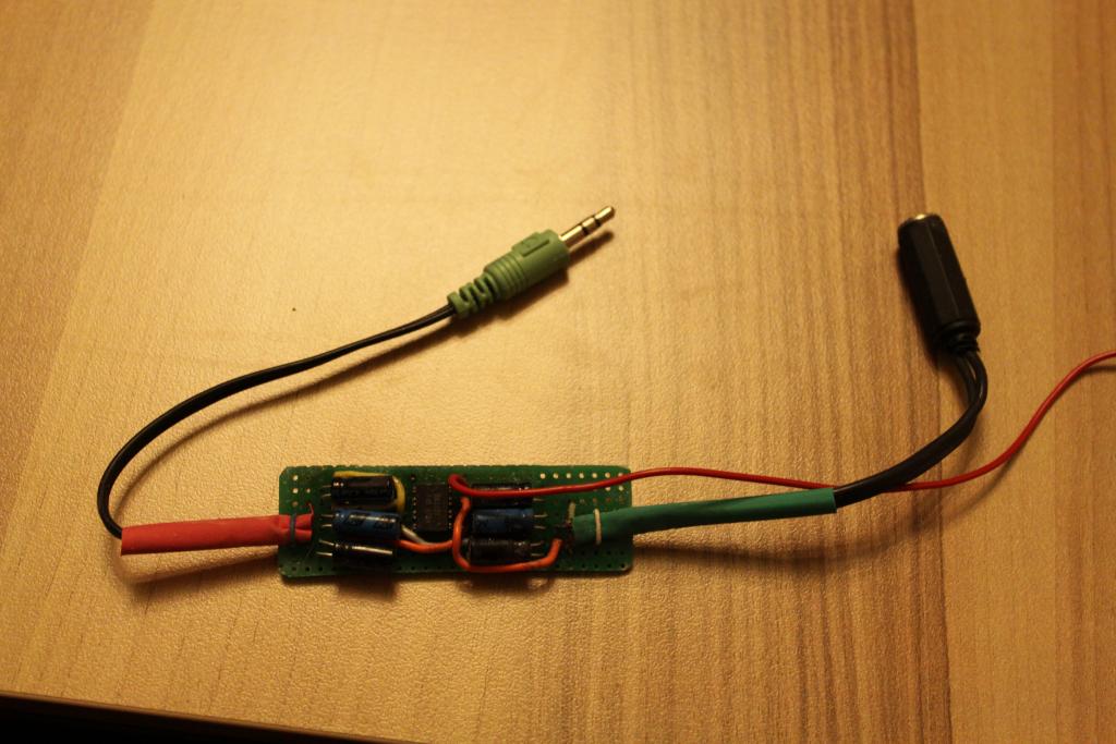

Подумывал купить внешнюю USB звуковую карту, но в итоге проблему я решил простейшей схемой на BA3121 (источник сразу не записал, сохранилась только схема)
Сейчас в колонках тишина.

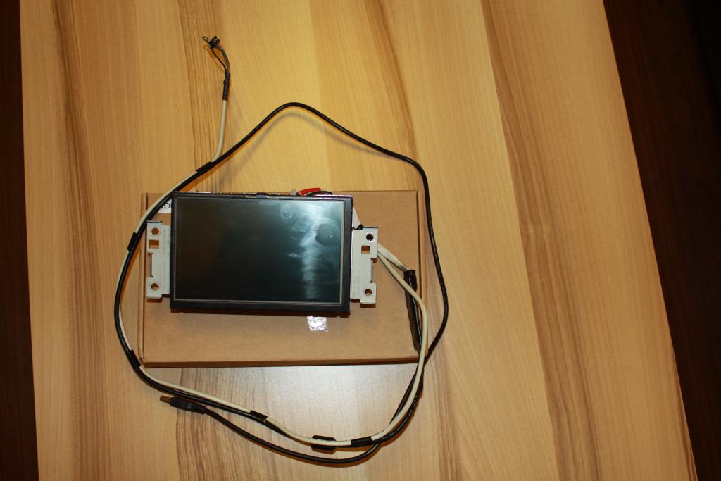

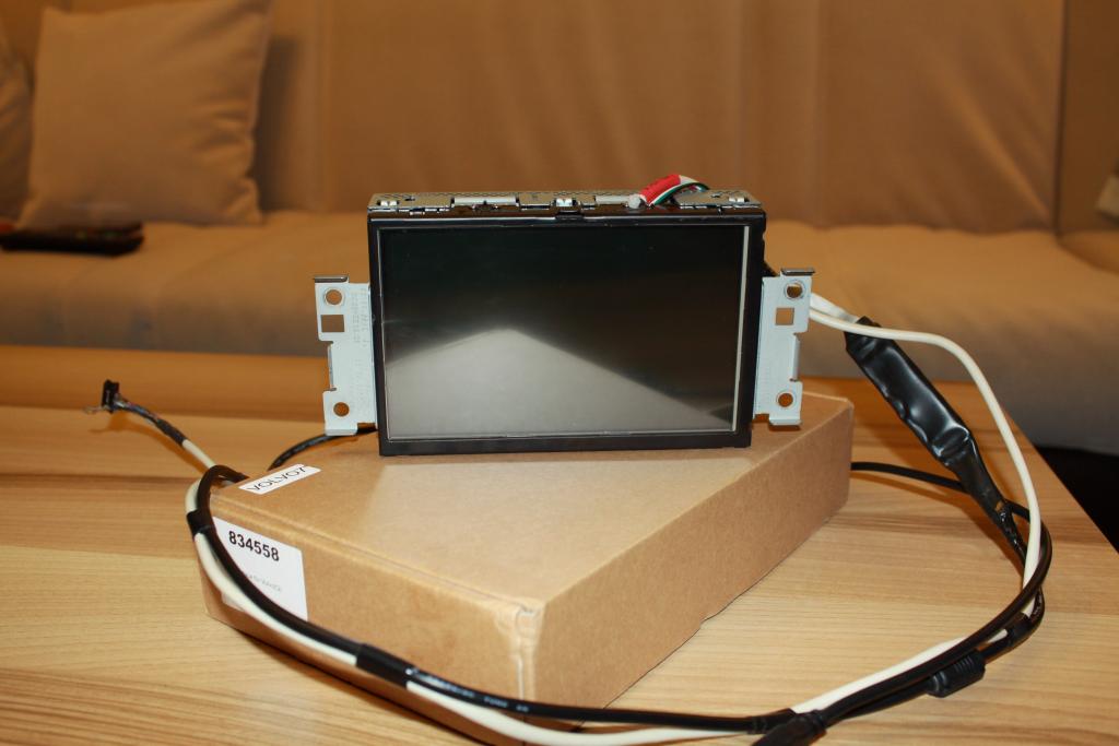

Установка видеоинтерфейса не вызвала вопросов. Снятие монитора в случае с XC60 по мимо парящей панели влечет снятие еще большого количества деталей в салоне. Процесс достаточно хорошо документирован в инете - здесь его повторять не буду.
Установку сенсорного стекла совместил с установкой видеоинтерфейса, так как в любом случае монитор разбирать. Для осуществления этого действа достаточно инструкции от видеоинтерфейса, которую можно найти на русском сайте Car-solutions.

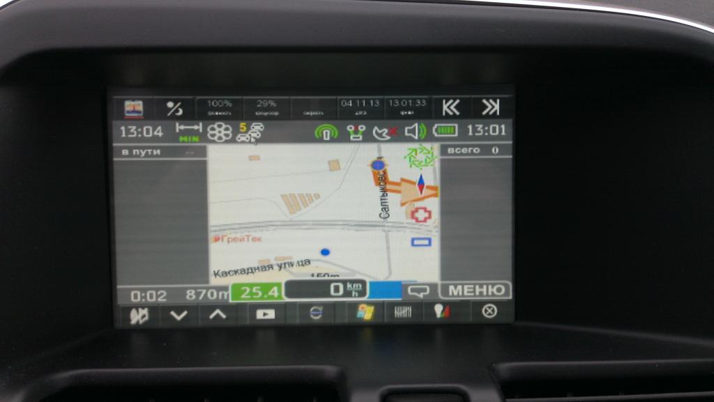

А теперь мне предстояло самое интересное - вывод картинки на штатный монитор.

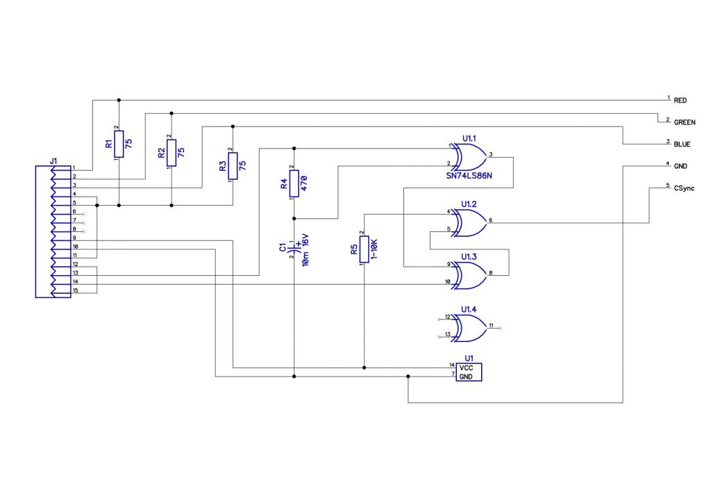

Видеоинтерфейс имеет RGBs вход. На нетбуке - VGA выход, внутри которого есть RGB и раздельная синхронизация. То есть поначалу задача выглядит несложно - получить композитную синхронизацию из раздельной.
На просторах интернета была обнаружена простенькая схема по смешиванию синхронизации на транзисторе. Спаял, попробовал - не получилось: нетбук даже не понял что к нему что-то подключили и продолжал показывать картинку только на свой экран.
Расстроившись, заказал на Ebay конвертер VGA-RGBs. Через пару недель он приехал. Работало с помошью PowerStrip, картинка на экране было, однако тоже несовсем то, что нужно:
1) Картинку мылит при конвертации - навигация, видео более-менее, а вот в виндовом интерфейсе вообще не айс.
2) Настройки не запоминает.
Крутил-вертел я этот конвертер, приготовился к легкому извращению: подумывал писать прошивку для микроконтроллера, чтоб он в момент запуска нажимал кнопки настройки на конвертере, эмулируя сохранение настроек.

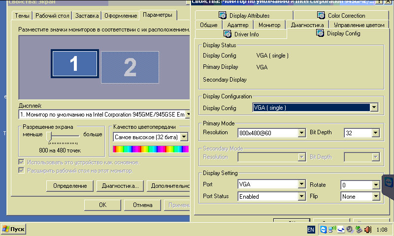

Параллельно читая тему от slden про нестандартное разрешение на графике Intel , я обнаружил 2 очень интересные для себя вещи:
1) драйвера для чипсета Intel на нужное мне разрешение 800х480
2) заглушку на разъем D-SUB, позволяющей активировать VGA выход нетбука.
Решил попробовать модифицированные дрова на усовершенствованном переходнике VGA->RGBs. Для этого я совместил заглушку от slden’a + смешивание на к555лп5 синхронизации по этой схеме
Получилось вот что.

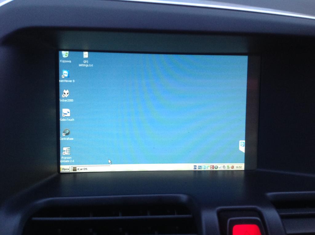

Попытки подменить дрова на уже установленной системе не привели к успеху. Принял решение переустановить ОС, особенно с учетом того, что после многочисленных экспериментов с PowerStrip и прочими вещами операционка была изрядно захламлена.
При переустановке на запрос драйвером на видеоадаптер указал на модифицированные драйвера. Все успешно установилось и теперь для второго монитора при подключении спаянного адаптера появилось так необходимое разрешение 800х480. Первые испытания в машине показали, что картинка просто отличная, с небольшими помехами. Напомню - никакого PowerStrip на данном этапе
Заставить работать монитор нетбука и монитор машины в режиме “Clone” не получилось, но я и не делал больше одной попытки
Я поступил несколько иначе:
1) Настроил нетбук на точку доступа WiFi на телефоне - таким образом телефон выступал в роли роутера
2) Поставил на нетбук TeamViever, чтоб на случай пропадания картинки можно было все вернуть назад. Если кто не знает - эта программа позволяет подключаться к компу по IP адресу - то есть фактически интернет не нужен, чтоб подключиться к рабочему столу.
3) В машину с собой взял iPad - ноут тащить не охота было.
4) В настройках графики в ОС штатными средствами графического адаптера Intel указываем, что у нас 2 монитора (нетбук и внешний) и при этом внешний у нас основной.
Всё, теперь у нас рабочий стол на мониторе, разрешение которого равно 800х480.

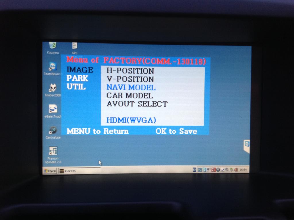

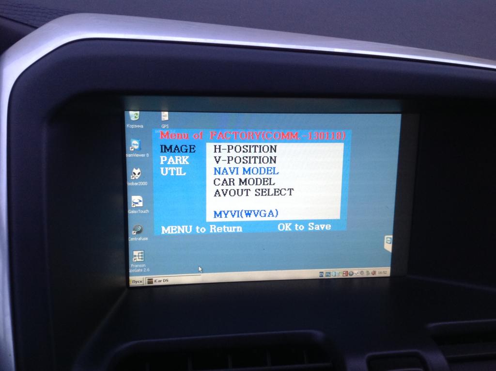

Далее были небольшие настройки видеоинтерфейса в части позиции выводимого изображения. Видеоинтерфейс эти настройки сохраняет - так что делать надо один раз.
Первоначально видеоинтерфейс был запитан от бортовой сети. И на экране присутствовали помехи в виде более светлых горизонтальных полос, перемещающихся по вертикали. После того, как видеоинтерфейс запитал от блока питания CarPC - проблема практически ушла. Остались мелкие едва заметные полосы, которые ушли после применения PowerStrip с изменением частоты.
Проверил как работает видеоинтерфейс при обесточивании: он просто переключается на штатную картинку. Что меня полностью устраивает: в случае поломки блока питания CarPC я не остаюсь с выключенным штатным экраном.

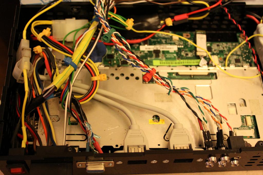

После того, как этот конструктор заработал на макетках - перенес всё на плату, которую перед этим развел и вытравил.

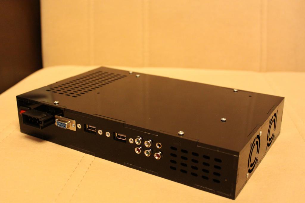

Плату от нетбука и плату с контроллером питания поместил в корпус из черного оргстекла, сделанного на заказ у всем известного здесь человека.
Всё это богатство было размещено под сидение пассажира.
В перчаточном ящике разместился USB хаб.

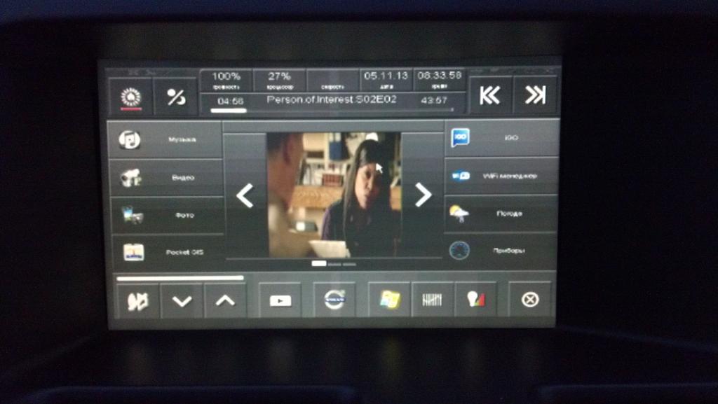

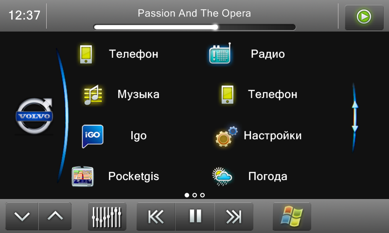

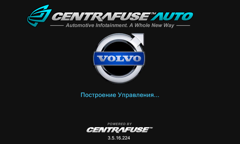

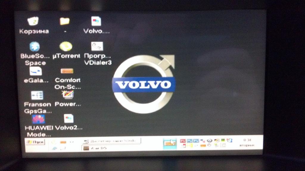

Далее немного доработал скин Centrafuse до состояния “похожести” главного экрана со штатным меню.
Однако в процессе тестовой эксплуатации обнаружил, что Centrafuse использует Windows Media Player, который отвратительно играет дублированные фильмы: “русский голос” воспроизводится очень тихо. Проблема не в железе, так как на том же самом железе тот же самый фильм через Media Player Classic играет отлично. Вариантов вижу два:
- заставить Centrafuse использовать другой плеер (как я понял практически нереально),
- перейти на iCarDS с переделкой скина до вида, который мне нравится. Один час изучения структуры скинов этого фронтэнда и методов их создания взорвали мне мозг. Будет еще одна попытка. Или придется “смириться” со стандартным скином - мириться с отвратительным звуком нет желания.
Результат

По ощущениям у нас экран всё ж 848х480, а не 800х480, так как слева-справа есть небольшие поля. По соотношению ширины поля ко всем экрану - похоже на 48 пикселей:
Для себя этот вопрос закрыл размещением картинки по центру экрана.

Да, это тот самый интерфейс и продавец тот, у которого я брал.
Монитор у меня был штатный.
И чтоб можно было вывести стороннюю картинку на него - это устройство используется.
Но как я уже отмечал - я бы попытался поискать другой видеоинтерфейс, этот не умеет автоматически временно переключаться на штатную картинку при манипуляциях с климатом, громкостью и т.д.
Опять же надо помнить, что у меня XC60 2013 модельного года - скорее всего в 2014 модельном году что-то поменялось..

Добрый день.
Я ставил вот это -
http://carformer-lab.ru/catalogue/ad...-xc60-lcd.html
+замена штатного монитора на 8-ми дюймовый с автоматическим переключением на камеру з.х. Стоит год - полет нормальный.
Сообщение от leha-mentos Посмотреть сообщение
Интересный проект, интересен тем, что, возможно, стану обладателем ХС70 и с удовольствием установил бы в машину свой карписи с Аваланша, даже скорее всего сделаю мобильную версию, которая будет кочевать из машины в машину.
Не совсем понял про устройство “Car Video Interace for Volvo, оно идет в сборе с монитором уже? Оно ли это: http://www.ebay.com/itm/Car-Video-In...item3a85a026d2 ?
Nikolay2112 вне форума   Ответить с цитированием

вот на этом видео http://youtu.be/cuiG3aZM0NQ показано, что меню климата идет поверх картинки компьютера. Интересно, как это реализовано?

Насколько я понимаю - мониторится CAN шина и рисуется очень похоже на штатный вид.
использую тот же адаптер. работает замечательно за одним исключением. Он не запитывает 5В на ХДМИ, поэтому пришлось колxозить с преобразователем
