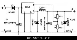

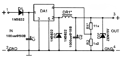

и так для начала о схеме самого преобразователя
использовать параметрические стабилизаторы (помоему так называются) типа 7809 или "Кренки" не стоит.
во первых они выделяют огромное количество тепла
во вторых, при большой нагрузке наблюдается просадка, что нежелательно.
хорошим выбором в данном случае будет импульсная схема, например на LM2576
напряжение на входе может быть до 40В,
к тому-же можно купить уже практически готовую схему
http://www.masterkit.ru/info/magshow.php?num=405
дальше, всеголишь подбором резисторов R1,R2 выставить нужное напряжение на выходе.

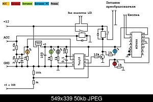

схема, у мастеркита таже что и использована в моем проекте, только с других компонентов.
подобрать резисторы не так уж и сложно, как кажеться..

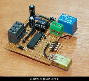

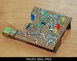

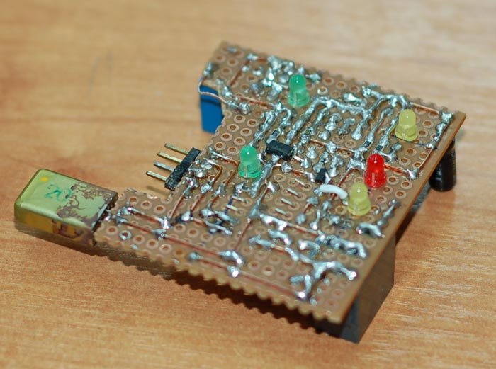

Интеллект.

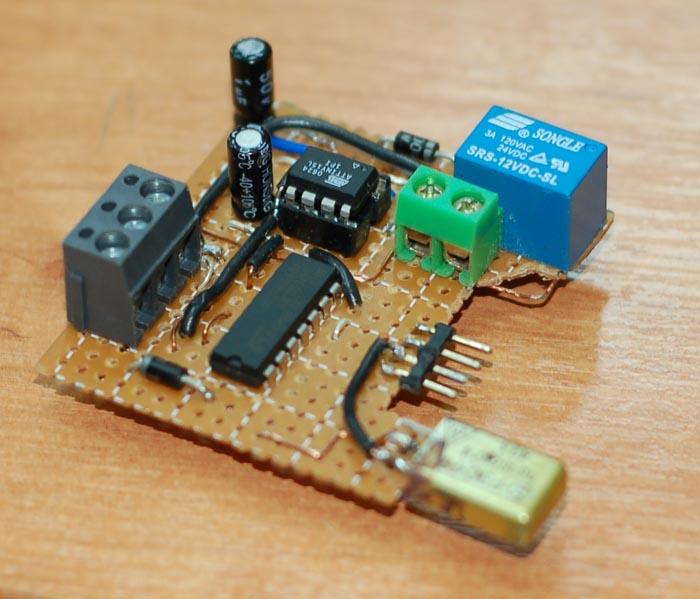

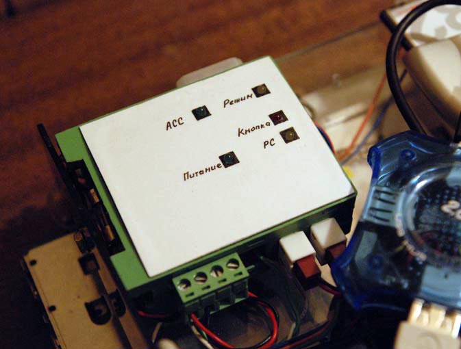

собрано все на микроконтроллере tiny15.

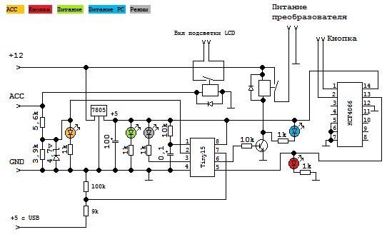

схема довольно простая, можно конечно еще и исключить светодиоды, но не советую. для отладки это незаменимая вещь

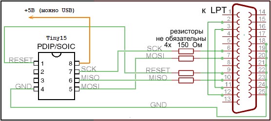

как прошить микроконтроллер?
очень просто.
покупаем tiny15L. (какой модификации не существенно, главное чтобы корпус был удобный для пайки )
даташит, если кто хочет знать больше
http://www.atmel.com/dyn/resources/p...ts/doc1187.pdf

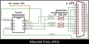

прошить можно с помощью самого простого программатора через lpt
соединяем tiny15 с lpt и подключаем питание. можно взять с usb.
на этом железная часть окончена..

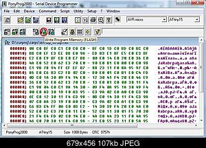

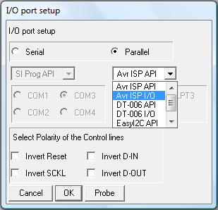

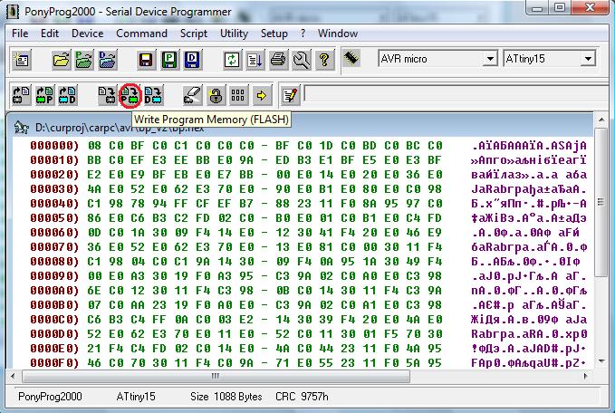

для прошивки скачиавем PonyProg http://www.lancos.com/e2p/V2_06/ponyprogV206f.zip
устанавливаем и запускаем..
первое что вытает программа это
"You need to run Calibration from the Options menu
before any read/write operations" и еще чтото..
лезем в меню Setup\Calibration..
закрывем все лишние приложения и жмем OK.
программа откалибруется и выдаст ОК.

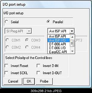

теперь настройка интерфейса.. Setup\Interface Setup
выбираем паралельный порт и Avr ISP I/O
теперь выбираем что шьем.. Device\AVR micro\ATtiny15
программа готова к прошивке.
открываем нашу прошивку bp.hex
File\Open Device File..
и жмем Write Program Memory (Flash)
если все правильно прошивка и проверка пройдет без ошибок..

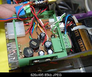

Давно ждал Вашу статью про блок питания. Спасибо. Теперь несколько вопросов:
1. Про БП - каковы характеристики дросселя. Диаметр стержня диаметр провода и число витков :-) Ну недружу я с катушками :-( Чем охлаждать.
2. Про контроллер. Есть ли задержка на отключении ACC? Просто у меня в машине магнитолу можно слушать только при наличии ключа в зажигании. И при отключении зажигания для включения магнитолы существует отдельное положение ключа...

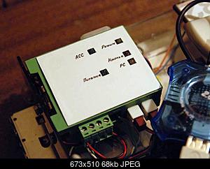

Ну и фотки самого БП хотелось бы лицезреть...
Спасибо за информацию. Очень впечатлен Вашей работой.

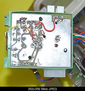

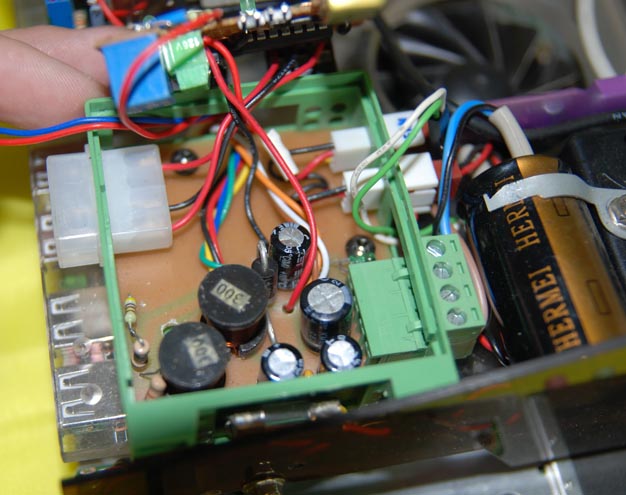

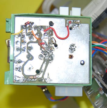

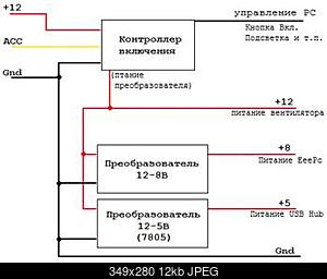

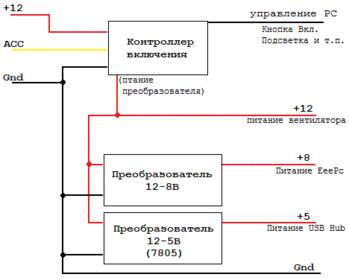

Структурная схема питания EeePC
я с дросселями тоже не дружу. по идее если покупать мастеркит там уже все должно быть для намотки дросселя.
В моем преобразователе стоят паралельно два дросселя с маркировкой 300. что это значит попробую выяснить
чем охлаждать.. посмотрите в моем проекте здесь (в подписи) и тут http://compcar.ru/forum/showthread.php?t=4232
lm2576 и 7805 прикручены на радиатор ЕееРс.

несколько комментариев по схеме..
транзистор .. можно взять C337
стабилитрон на 4.7 вольта, тоже любой
номиналы конденсаторов не сильно существенны. они там для гашения просадки по питанию.
по схеме бп в архиве - от 7805 - сопротивление на ноге сидит - а кое где, на схеме, его нету. - это сопротивление не нужно, я его из схемы убрал.

алгоритм работы:
при включении АСС..
включаем питание преобразователя, ждем Х-сек, нажимаем кнопку, ждем Y-сек, считаем что комп включен
при отключении...
гасим подсветку LCD, ждем М-мин, нажимаем кнопку, ждем Y-сек, считаем что комп выключен, ждем N-сек и отключаем питание..
для данной прошивки.
X-10сек Y-50сек M-15мин N-30сек
Если состояние АСС изменилось до нажатия кнопки. то процесс включения/отключения будет отменен.
Если после, процесс будет доведен до конца.
т.е. если кратковременно включить АСС то будет включен преобразователь и через 30 сек выключен.
Исключительные ситуации в программе:
Если комп отключился сам (не по нажатию кнопки) - отключить питание преобразователя
Если после нажатия кнопки спустя 70сек. комп не выключился/включился - отключить питание преобразователя
Последний раз редактировалось yurich38; 23.07.2009 в 10:33.
