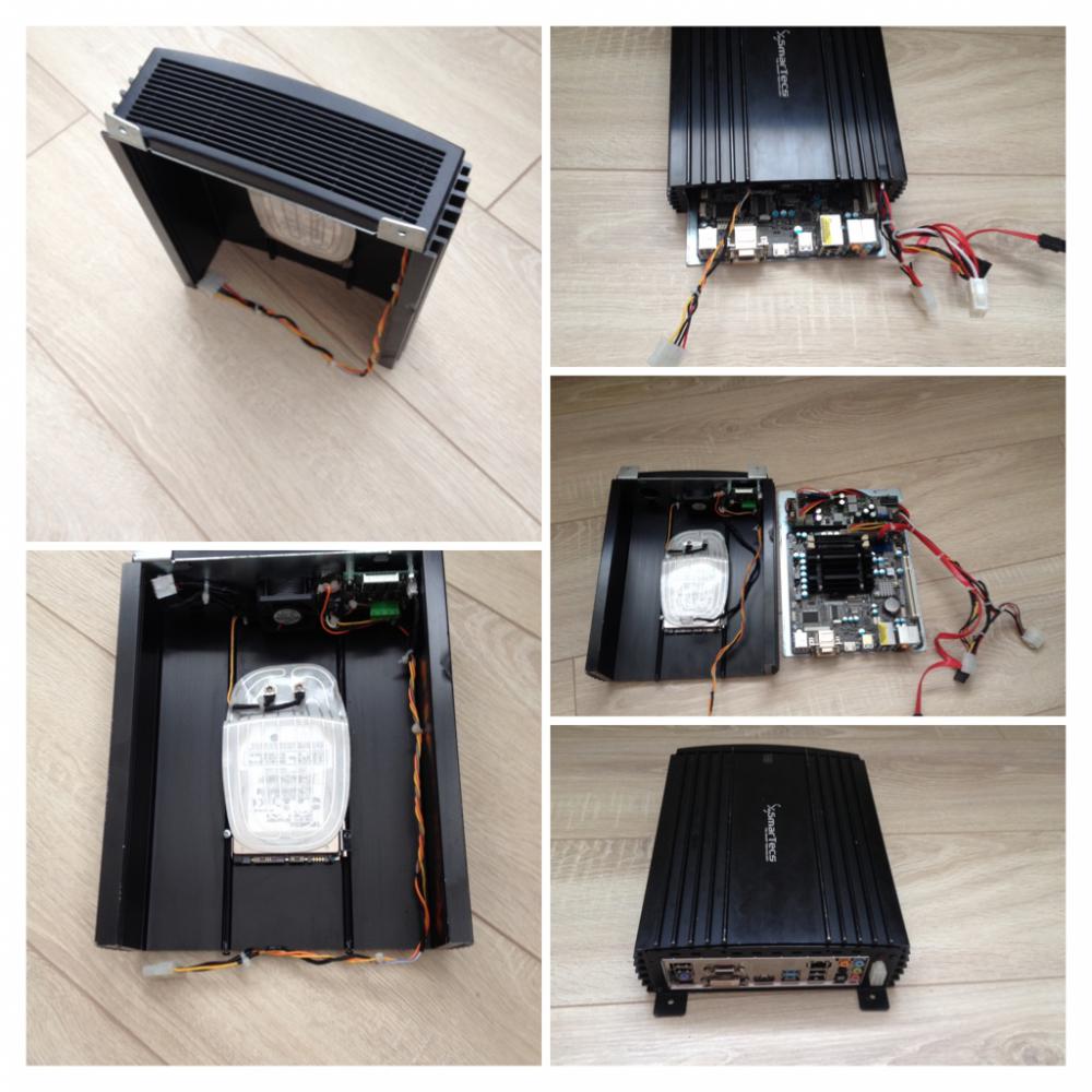

Тестовая сборка.
Материнская плата
Блок питания
Корпус
Из допов-подогрев диска
Операционная система Windows10
ОЗУ 2х2Гб с частотой 1333, работают по частоте шины 1060. (пришлось ска их купить...на ноуте ddr2, не подошла)
Жесткий диск на 250 Гб. HD 2.5 (остался от ноута)
Есть ещё SSD(инфа есть в шапке темы), но я его приберёг для другого компа, дрогой он...если я его угроблю...себе этого не прощу
По корпусу, что могу сказать...корпус так себе.
Во первых тяжелый, во вторых маленький внутри ну и в-третьих морально устарел.
Из плюсов, может послужить хорошим радиатором и барьером от пыли для внутренностей.

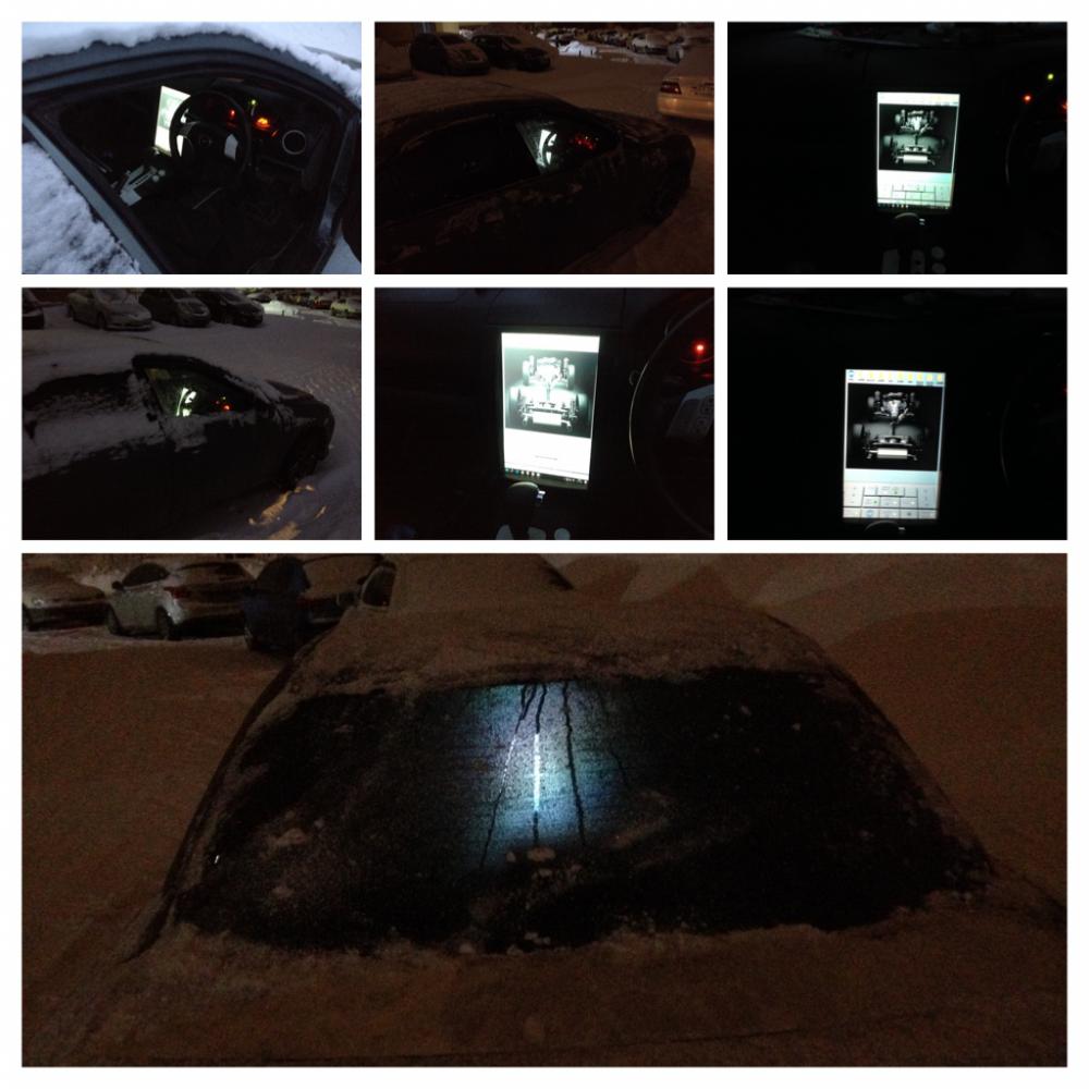

Один из первых запусков системы.
Модель матрицы и контроллера в шапке темы.

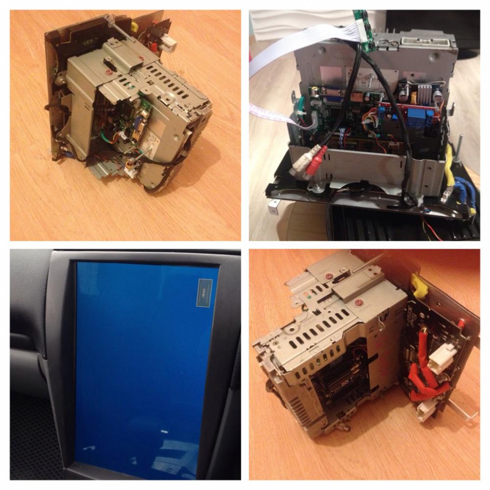

Вернусь к ГУ.
Установлены модули реле, ардуино, контроллер матрицы и остальная электроника.
Подключение матрицы

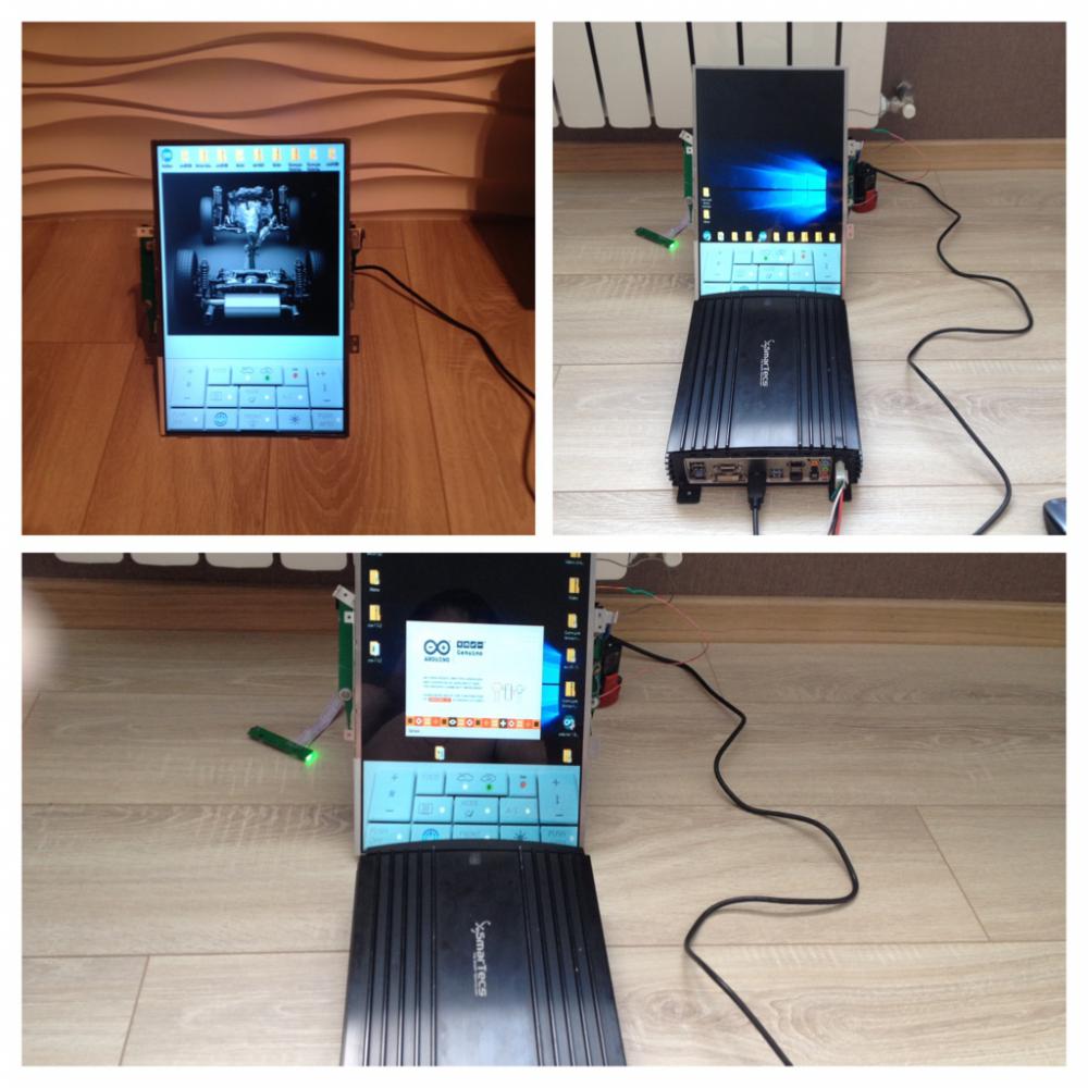

Один из первых запусков от борт сети автомобиля.
