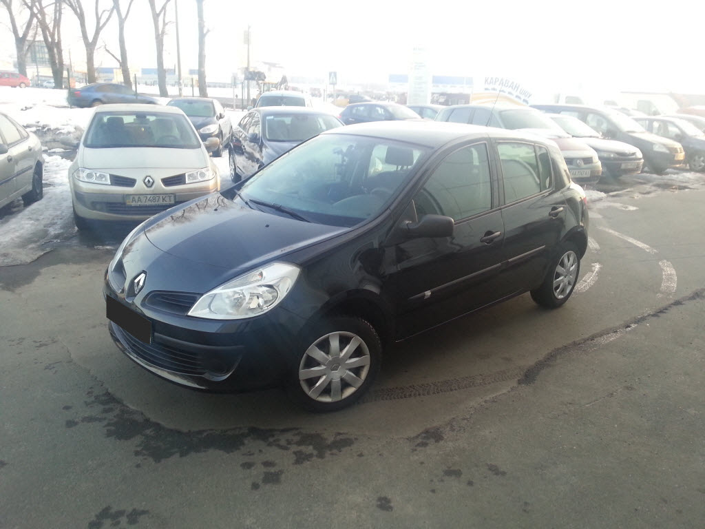

Всем добрый день.
Автомобиль такой:

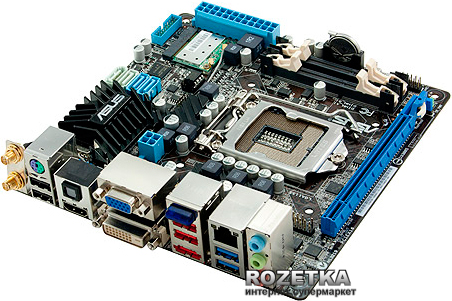

Железо:
Материнская плата: Asus P8H67-I Deluxe (s1155, H67 Express, PCI-E 2.0 x16)

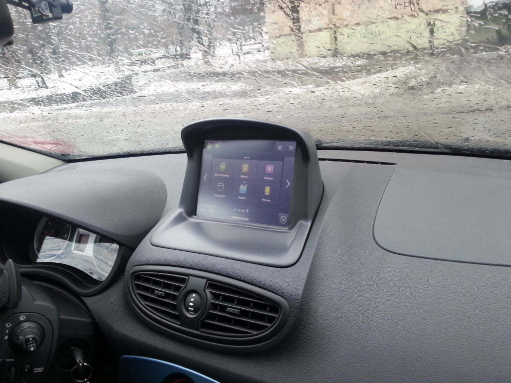

Начать решил с монитора и места под него.
Монитор заказал у производителя в Китае. При заказе не указал, что мне нужно автопереключение на камеру заднего вида, потому приехал монитор без дополнительного сигнального провода. После долгой переписки - уже у американского представительства удалось выяснить чего куда паять. В итоге монитор заработал как надо (детали тут, если надо: http://pccar.ru/showpost.php?p=203030&postcount=5)
Лепить монитор решил на штатное место дисплея от магнитолы:

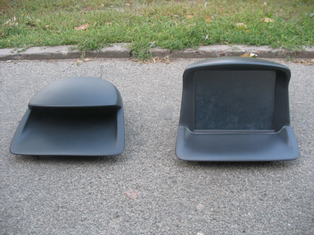

У автодилера заказал такую же запчасть (не хочу курочить машину, что бы в случае продажи можно было всё вернуть к первозданному виду).
Руки у меня растут оттуда же откуда и ноги, по-этому переделку заказанной запчасти под монитор заказывал у человека который занимается установкой всякого рода оборудованием.
Вот что у него получилось:
Снаружи конечно вид не до конца органичный, но всё же:

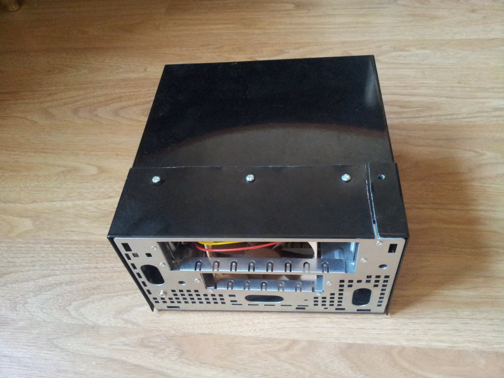

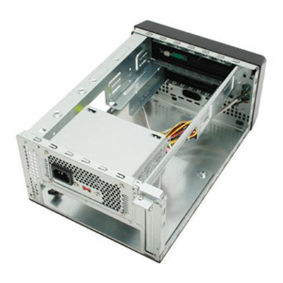

Корпус я выбирал полной высоты, так как планировал ставить полноразмерную плату в PCIeX слот.
По габаритам остановил свой выбор на Frontier MI-100 (вообще хотел Thermaltake Element Q, но за 3 месяца они так и не появились в продаже в Киеве).
Корпус изначально выглядел так:
Название: Frontier Mi-100_01.jpg
Название: Frontier Mi-100_02.jpg

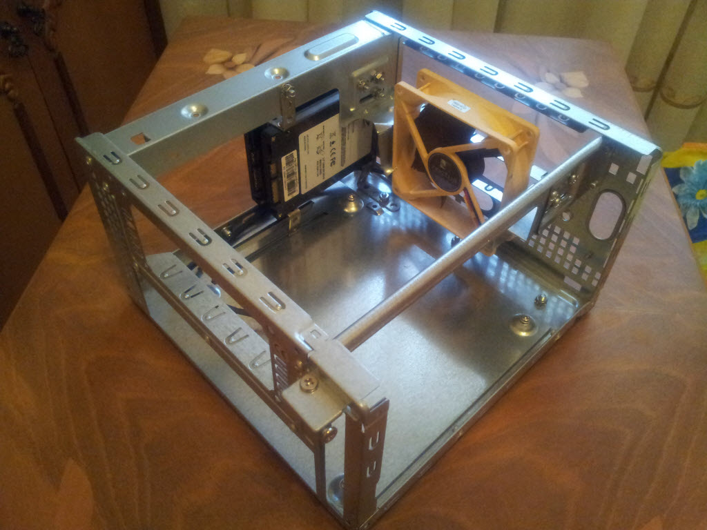

После работы ножницами по металу и напильником - стал таким:
Советский конструктор думаю не одному мне в этой жизни помогает

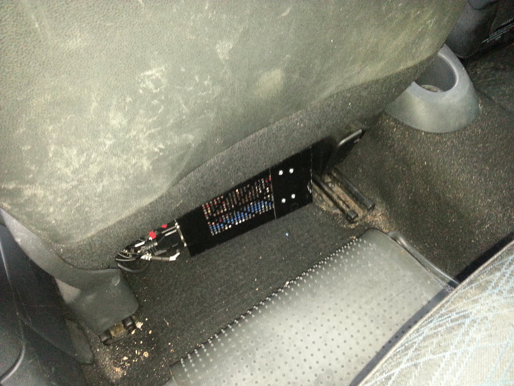

Внешний вид меня не беспокоит, так как системник лежит под водительским сидельем:

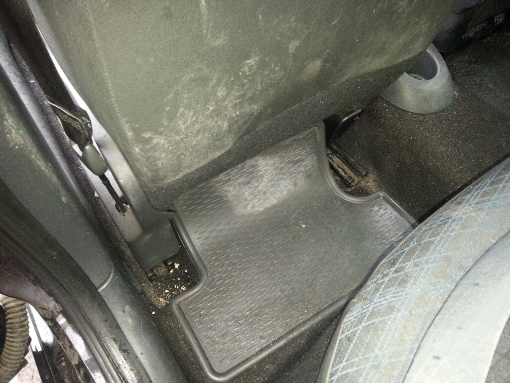

Места для ног теперь там почти нету, но там у меня ездит малой в автокресле - ему оно не надо.
Надо сказать, что системник там ничем не закреплён, плюс я не заботился пока никакими воздушными фильтрами - 2 зимних месяца работает пока нормально - через пару месяцев посмотрю что там внутри накопилось.

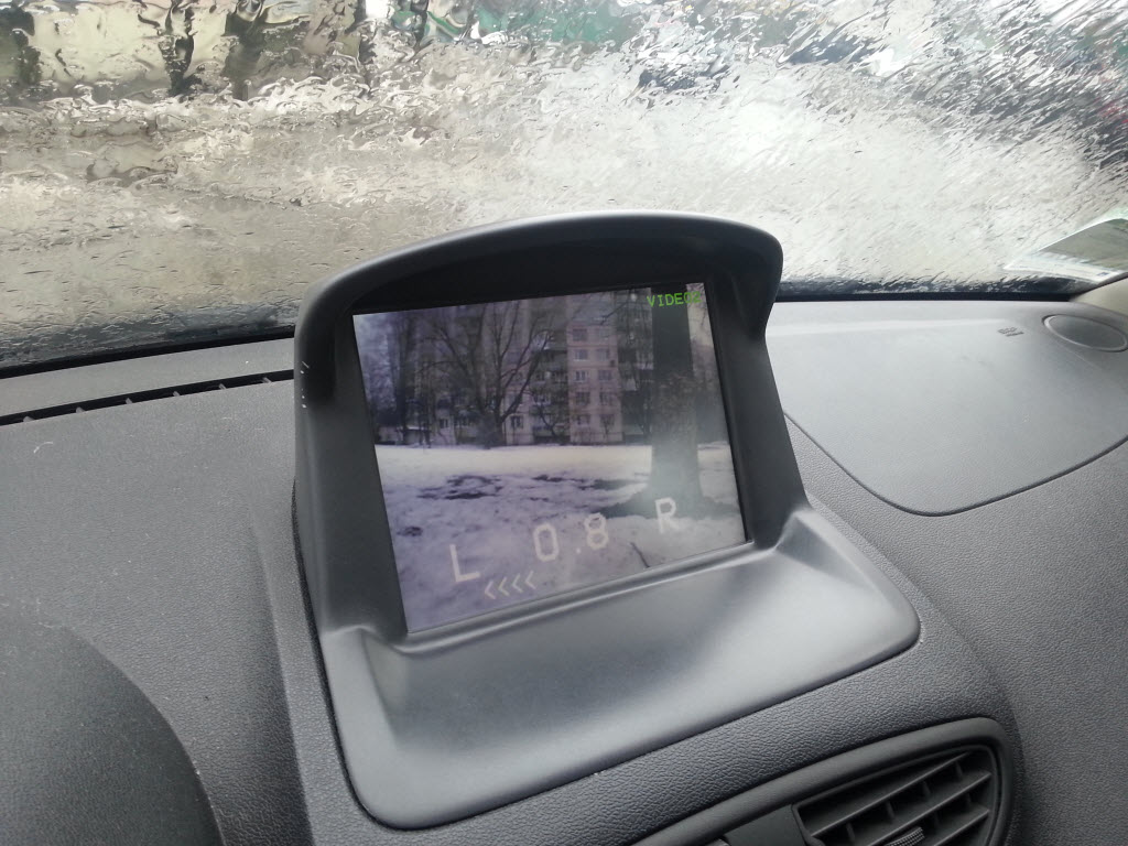

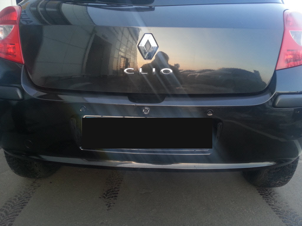

Парктроник покупал на ebay.com, что-то около $40 с возможностью вывода на монитор:
На мониторе такой же угол обзора как в боковых зеркалах, ну может чуть шире. Вниз не очень хорошо видит, так как установлена параллельно земле, а не как штатные - объективом вниз под углом

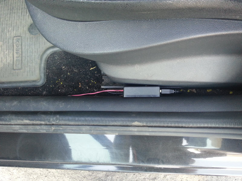

По той же причине, что и с монитором (кривые руки) прокладку кабелей заказывал на СТО. Причём на официальном реношном СТО - цена как для официалов получилась демократичной, конечно пару раз пришлось возвращаться: там провод не протянули, там что-то оборвалось - но сейчас всё устаканилось.
Сигнал на Ignition Блока питания пустил через трёх-позиционный переключатель (заказал родную кнопку от круиз контроля):
  • Сигнал подаётся напрямую от плюсовой клеммы аккумулятора (для кратковременных стоянок, что бы комп не выключать)
  • Выключено
  • Сигнал подаётся от зажигания (режим по умолчанию)
Звук пока не сделан - купил дешёвые колонки с питанием от USB - подключил их в USB-hub на месте магнитолы (на картинке с рыжими кольцами рядом с подстаканиками). Там же торчит и Bluetooth dongle

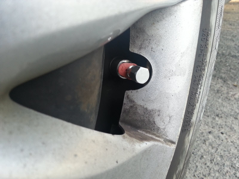

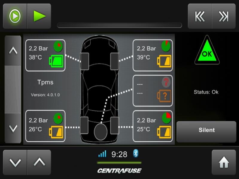

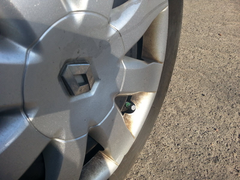

Так же с mp3car заказал TPMS и модуль для подключения штатных кнопок управления магнитолой Joycon EXR Steering Wheel Control PC Interface

  • Установить систему котроля за давлением в шинах (правда устанавливать буду уже весной, во время сезонной переобувки)

  • Из-за того, что камера заднего вида установлена в бампере довольно низко - заляпывается на раз - то есть если приехал с дома на работу, то при парковке видишь только смутные очертания происходящего.

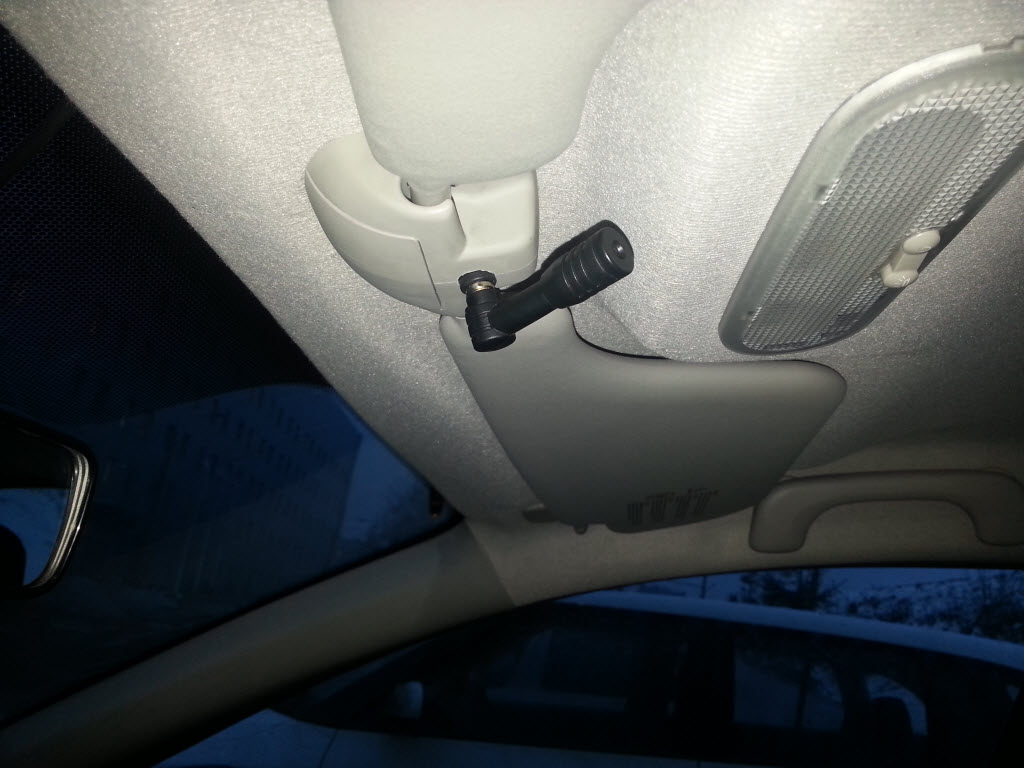

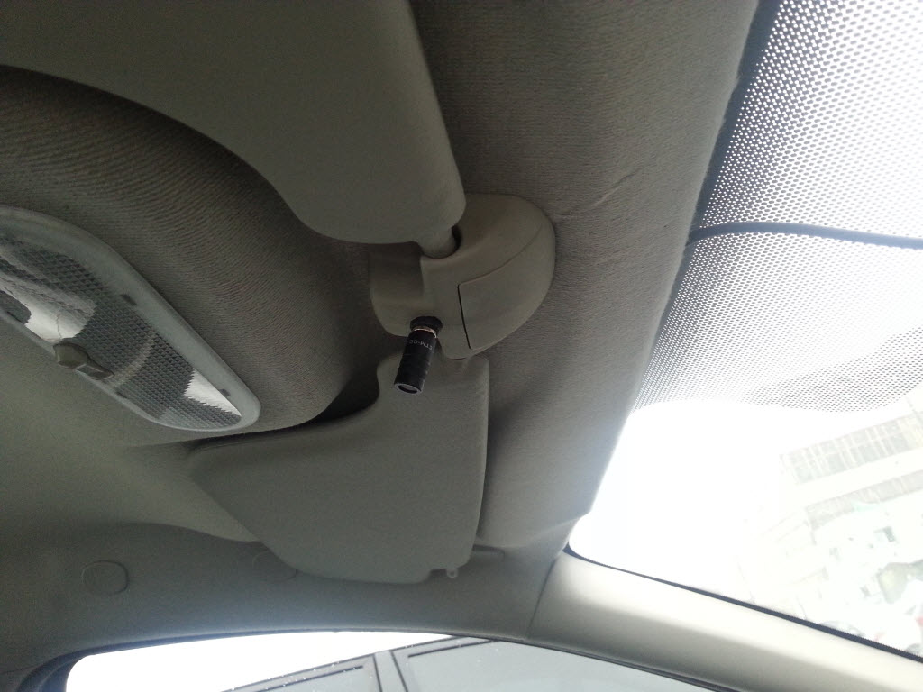

Так же пришлось заменить микрофон. Изначально стоял микрофон купленный на ebay-е на $30 (Edutige ETM-001):
Но собеседники жаловались, что меня "на другом конце провода" отвратительно слышно. Поставил микрофон за 20 грн. - Gembird Mic-222 - который покупал для тестов, ещё когда система не стояла в машине - и звук нормализовался:

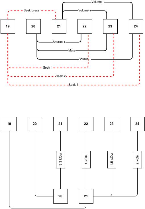

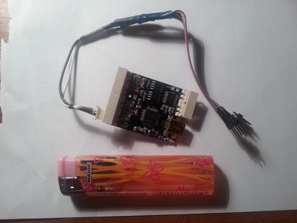

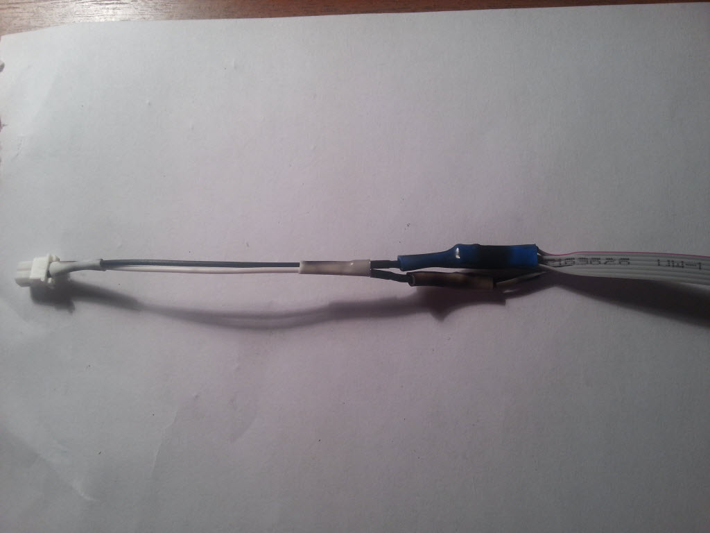

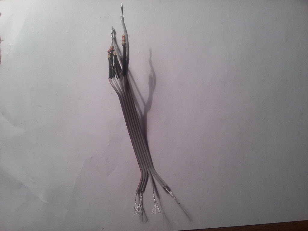

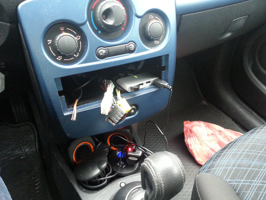

Приехала посылка с mp3car. Пока добрался только до Joycon EXR Steering Wheel Control PC Interface
Я его сначала заказал, а только потом пошёл прозванивать подрулевые кнопки. Оказалось, что они совсем не резистивные, а просто замыкают определённые контакты на 6-тиконтактном разъёме. Эти сигналы идут в штатный дисплей, а вот он уже их преобразует в удобоваримый формат для магнитолы. Но так как штатный дисплей был вынут и JoyCon EXR Control был заказан - решил спаять простенькую вермишель из резисторов.
На следующем рисунке сверху изображена физическая комутация кнопок, а на нижнем - спаянная резистивная схема:
Пока решил использовать всё, кроме колёсика поиска, потому как там своя логика:
  • У колёсика попеременно замыкаются 3 пары контактов: 19 + 22, 23 или 24
  • Дисплей смотрит на изменения, если идёт 22 -> 23 -> 24 -> 22..., тогда получается поиск в одну сторону;если идёт 22 -> 24 -> 23 -> 22..., тогда получается поиск в другую сторону; и уже на основании этих данных дисплей посылает нужный сигнал магнитоле
  • Один из них всегда будет замкнут, думал припаять только 2 из 3-х, и колёсико держать всегда в разомкнутом положении, а 1-ый и 2-ой контакты использовать для комманд, но решил пока не трогать эти контакты, так как можно случайно колёсико крутануть и контакт может замкнуться без моего прямого участия

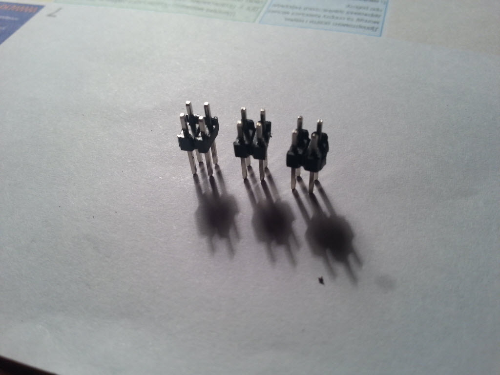

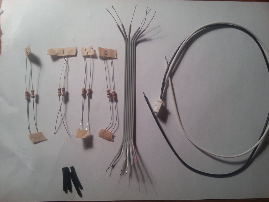

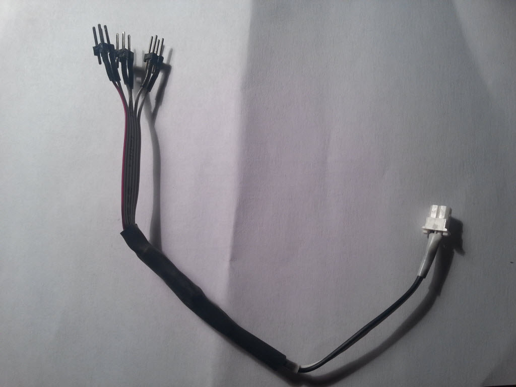

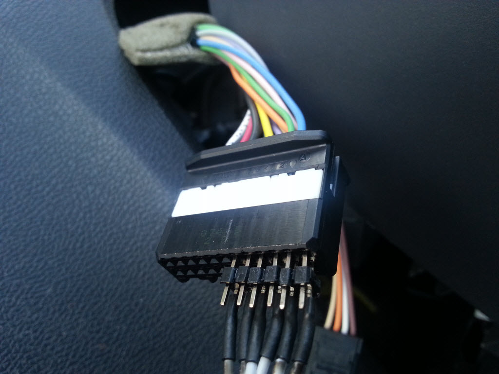

Штатный разъём нестандартный - на радиорынке купил контактную планку, но шаг ножек на ней оказался немного больше, чем в разъёме, потому сразу 6 штырьков не влезло - но 2 влезало, потому сделал следующее: нарезал 3 кусочка по 4 штырька (2х2), надфилем сточил края, что бы в сумме шаг получился меньше, чем в оригинальной планке:
Вот так оно выглядит в штатном разъёме:
Держится плотно, но дополнительно изолентой примотаю.
Ниже собственно сам резистивный "интерфейс" - сначала думал сделать красиво - на макетной плате, но оценив гемор с этим всем и то в каком невидном месте оно будет лежать - просто спаял и запихнул в термоусадку:
На следующем кадре сам девайс рядом с зажигалкой - я реально был удивлён миниатюрным размерам:

Изначально думал его располагать в нише от магнитолы, но так как размеры меленькие - запихнул под монитор:
Пока поезжу потестирую, а через недельку запихну в термоусадку всю плату.
Были проблемы с USB-хабом Belkin - при подключенном JoyCon и GPS BU-353 - USB-хаб постоянно отваливался - заменил на какой-то noname без дополнительного питания - всё нормально.
Как же оказывается раньше неудобно было постоянно тянуться к монитору для регулировки громкости или переключения треков

30.04.2013 во время сезонной переобувки установил датчики в колёса от системы давления в шинах.
Саму систему покупал на mp3car.
Датчики уже были прописаны в блоке управления и была схема, какой куда датчик ставить. На шиномонтаже ничего не перепутали и поставили правильно.
Вот несколько фото:
Заработало всё сразу... ну почти всё.
Если блок приёмника положить между передними сиденьями - то оба задних и правый передний датчики ловятся отлично и каждую 1-2 минуты информация от них обновляется. А левый передний или вообще не ловится или ловится раз в 20-30 минут.
Если положить блок приёмника под левую ногу (там где она отдыхает, пока на сцепление не давит) - тогда оба передних датчика и левый задний ловятся на ура, но не ловится задний правый, так как до него получается большое расстояние.
И ещё странный момент - в плагине к Centrafuse - три датчика показывают половину заряда батареи, тогда как один (который левый передний, проблемный) - полный.
Написал в mp3car - отписались, что на плагин в CF равняться не стоит (по поводу заряда батарей). По поводу плохого сигнала, посоветовали поискать другое расположение или же попробовать перепрописать датчики в системе.
Пока буду кататься и пробовать разные места в машине для приёмника, потом попробую колёса передние местами поменять, а если не поможет - уже буду перепрописывать датчики.
С наступлением жары отвалился GPS-приёмник, который был в подиуме от монитора на термоклею посажен. Пока езжу без GPS-а, да и в любом случае по Киеву CityGuide не помощник - нужны Яндекс-карты с пробками - из-за этого подумываю на Win8 переезжать, когда время появится.
JoyCon так в термоусадку и не запихнул - "голышом" валяется под монитором. Работает на ура. Единственное - за прошедшие 2 месяца 2 раза сбоил следующим образом: Сбивались настройки сопротивлений, и если первый раз через 10 минут всё вернулось обратно, то во второй раз остались новыми - перенастроил под новые положения сопротивлений, езжу дальше.

По умолчанию Запотела камера заднего вида
Когда начались дожди, запотела камера заднего вида. А сейчас вообще подмёрзла и внутри утром лёд
Заказал на ebay новую - уже пришла. При случае поеду на сервис ставить.
