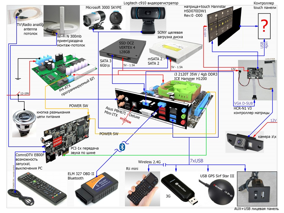

Что хочу сделать:
1) Комп на базе энергоэффективных (тепловой энергопакет до 35W) процессоров на 1155 соккете Celeron\Pentium или i3 ,
На выбор у нас есть следущие варианты:
Celeron G440 1.60GHz 1 ядро / 1 поток
Celeron G460 1.80GHz 1 ядро / 2 потока
Pentium G620T 2.2GHz 2 ядра / 2 потока
Core i3-2100T 2.5GHz 2 ядра / 4 потока
Core i3-2120T 2.6GHz 2 ядра / 4 потока
*все процессоры входят в теплой пакет до 35W, лучший вариант для постройки высокопроизводительных и холодных систем. Отличное встроенное видеоядро.
2) тв\радиво
3) видеорегистратор из вебкамеры Logitech C910 (монтаж на зекрало заднего вида)
4) подключить камеру заднего хода к контроллеру монитора
5) парктроник ( с этим пока не ясно, возможно будет как самостоятельное устройство)
6) средства связи Wi-Fi \ 3G модем \ синий зуб
7) заставить работать подрулевые кнопки (стоит руль от Мондео 4)
8) SSD 60-90гб
9) написать программку для кнопок от китайского карпс
10) приспособить всё тот же монитор от магнитолы 7"
11) чтоб это всё работало под управлением Windows 7
12) звук на 8 динамиков (стоящие в штатных местах, хочу просто и сердито)
13) вторая вебкамера в потолочный плафон от мондео для общения по Skype
14) заглатывающий дисковод (в штатное место)
Что имеем на руках:
Системник:

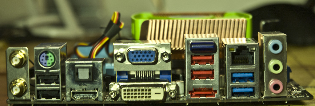

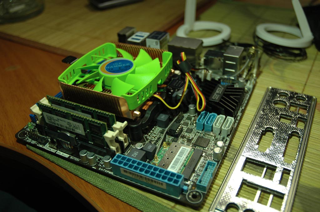

1) MB Asus P8H67-I DELUXE - Wi-Fi N/BT3.0/USB3.0/HDMI/DVI/D-Sub/8-канальный звук -пожалуй, лучшая мат плата на 1155соккете в MiniITX сегменте, но и самая дорогая) - 5650руб
2) CPU Celeron G460 1.80GHz 35W 2 потока (выбрал по причине лёгкой доступности и смешной цены) - 1300руб

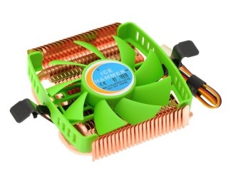

3) Cистема охл. IceHammer IH-1200 (при наличии 2 тепловых трубок и 70х70мм вентилятора высота кулера 34 мм) - 660руб

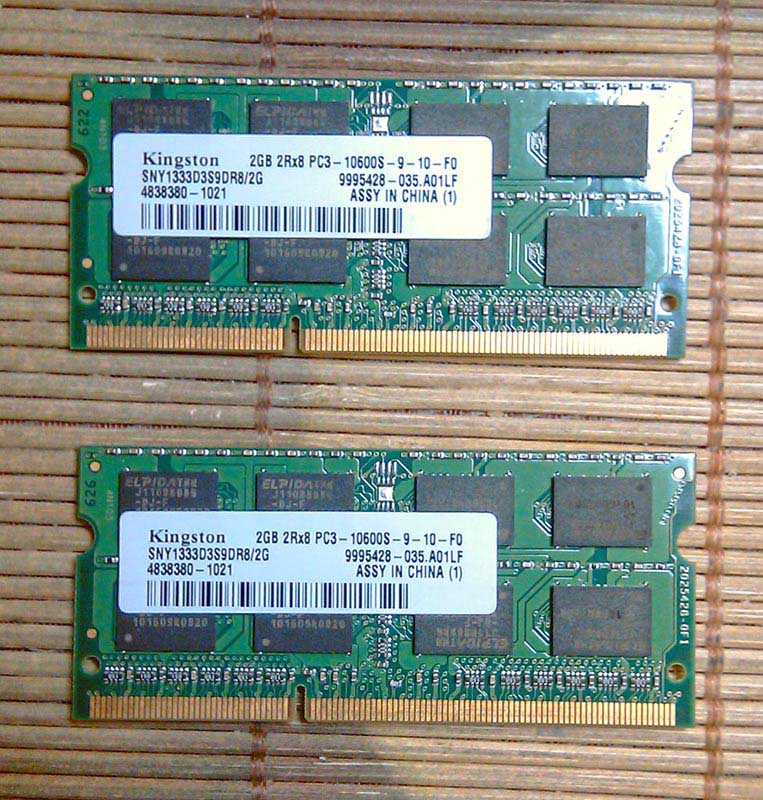

4) 2 планки DDR3 Kingston по 2048mb 1333 (Sony Vaio покойся с миром =))

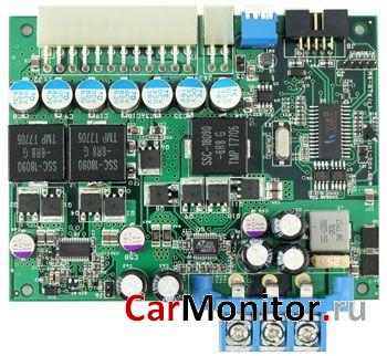

5) бп M4-ATX 250W ( вот тут я кажись переборщил с мощностью - 150W былоб за глаза, заказал с ябея всего за 1800р)
6) 7* экран с тачем HannStar HSD070IDW1-D00 Rev: 0
7) контроллер монитора HCR-N1 v3 (падла без тача)
Переферия:
1) 3G модем Мегафон и МТС (валялись без дела)

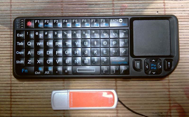

2) клавиатура с тачем Rii mini

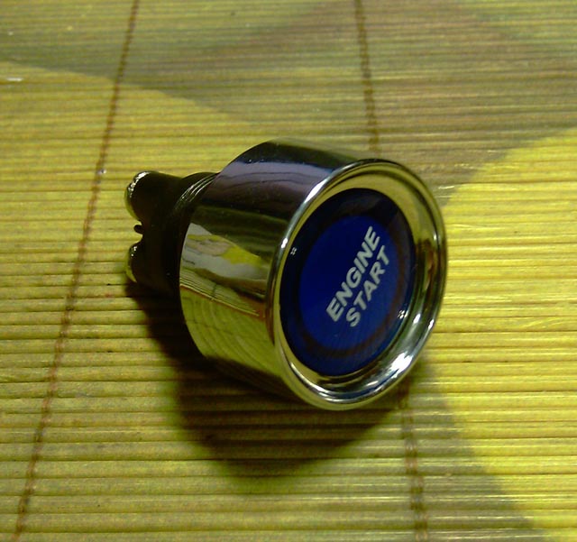

3) Кнопка Start ENGINE (для размыкания 12V цепи питания ,вдруг умный бп захочет съесть мой акум)

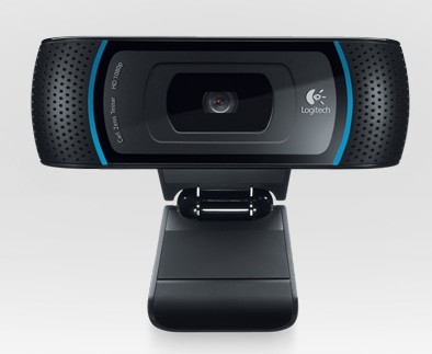

4) вебкамера Logitech С910
Видеозапись — Full HD 1080p (до 1920 x 1080 пикселов)
Видеовызовы — 720p (1280 x 720 пикселов)
Оптика Carl Zeiss® с автофокусом
Фотографии: До 10 мегапикселов
Встроенные два стерео микрофона с технологией Logitech RightSound™

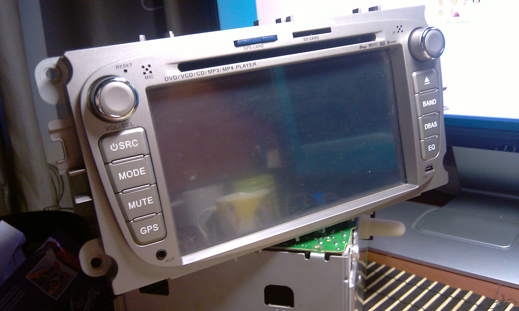

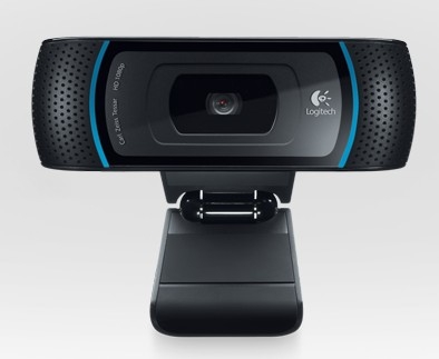

5) 2din магнитола с сенсорным экраном в штатное место, на её базе будет построен CarPC
ID:	23603   Нажмите на изображение для увеличения

Зачем самому собирать БП? Много свободного времени? Есть варианты его занять чем нибудь более интерестным...

Но, БП самому собирать не надо, бессмысленно! Проще купить хороший умный БП серии M...-ATX (или ITX)

3) ASUS LGA1155 P8H67-I Deluxe думаю вот эта

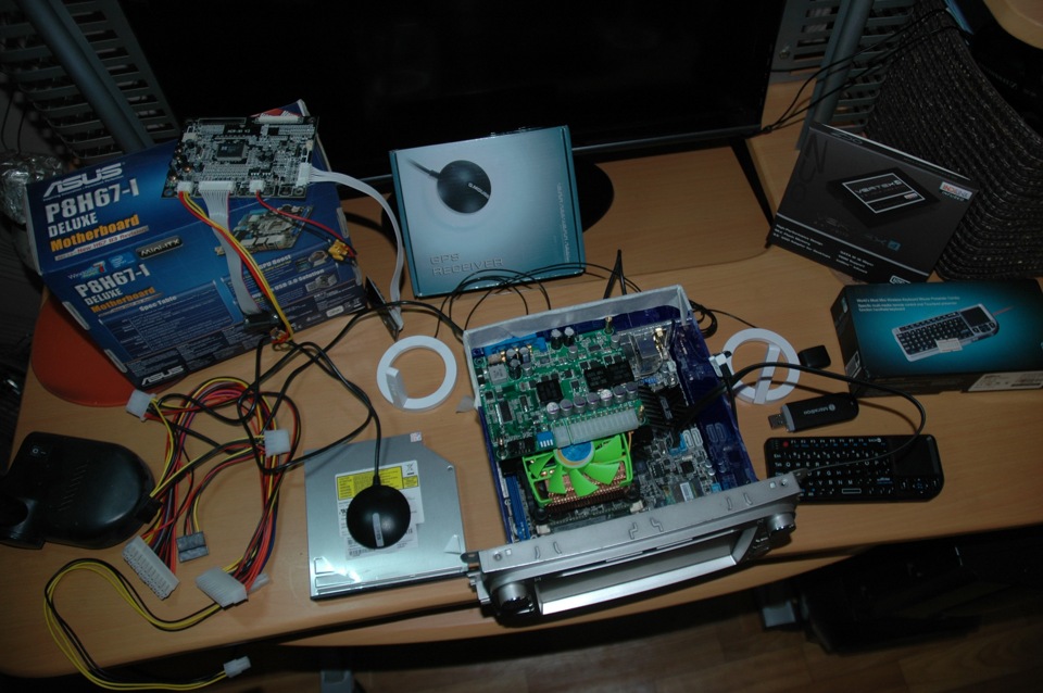

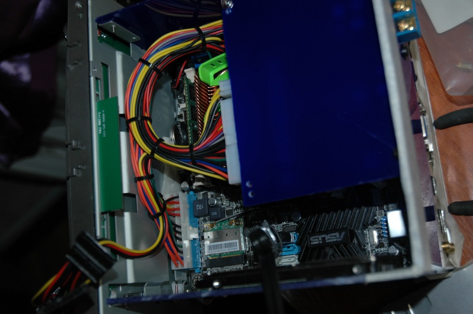

небольшое обновление ) смотреть выше
застрял пока на этом:
1) покупка привода который умеет заглатывать диски, для установки в штатное место.
2) выбор GPS модуля
3) контроллера тач скрина, увы, контроллер пришедший для экрана имеет версию 3, и в нём нет подключения для тача
4) выбор кабеля и проги для OBD2
после покупки привода и ссд начну моделировать модель CarPC, для возможности аккуратно всё разместить и размерить чёртеж для изготовленя корпуса.
Буду рад советам и критике)
