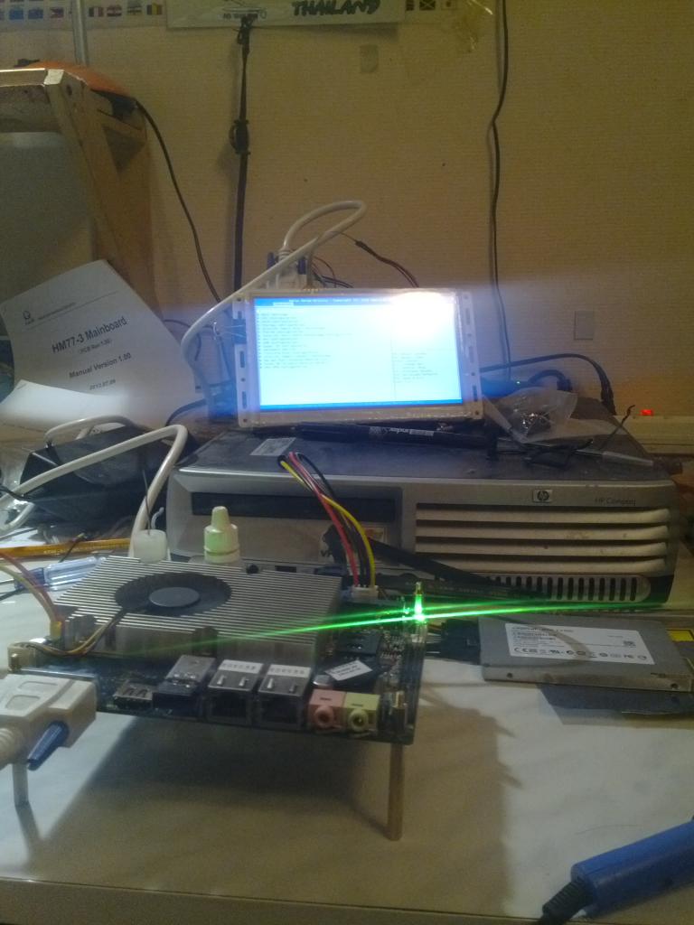

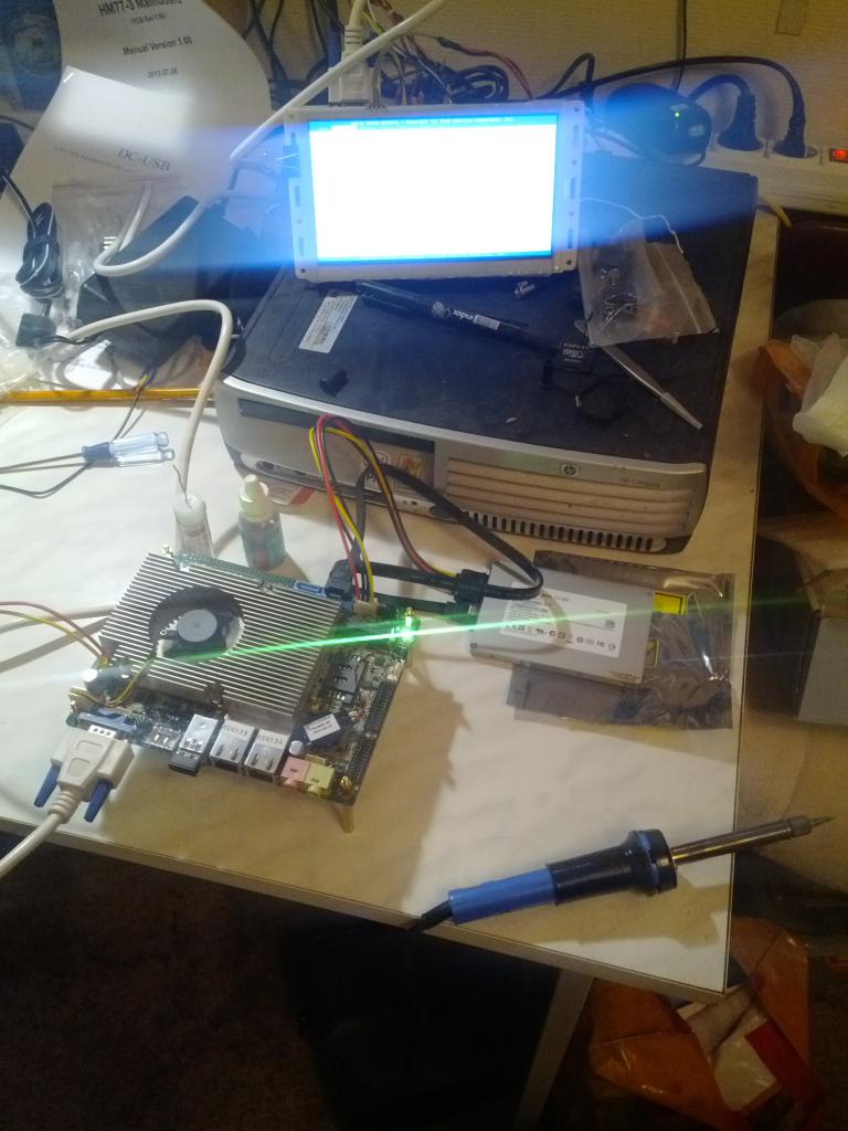

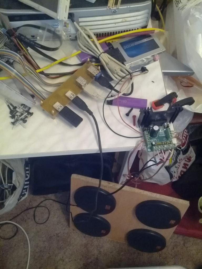

Итак, ближе к делу.
Железо:
Материнка: HM77 3.5" embedded motherboard with Intel Core3 i5-3210M dual core 2.50GHz processor. (монопитание)
DC/DC USB интеллектуальный блок питания. На стадии отчуждения от проекта, т.к. есть мысль запускаться от Power Control - Отойти от интеллектуального блока не удалось, поскольку на вход материнки по документации необходимо подавать стабильных 12 В, а поверконтроль выдает на выход то, что ему пришло - другими словами напряжение бортовой сети
ССД на 120 Гб Crucial M500
Wifi/Bluetooth модуль Intel с интерфейсом мини PCI-e
УСБ ГЛОННАС/ГПС-приемник GlobalSat
Directed HD Radio (т.к. вместо магнитолы 1-DIN планируется поставить БК мультитроникс)
Усилок МастерКИТ на микрухе TDA, аналогичный от китайских товарищей, но с интегрированными BA3121 и управляющим выводом АСС, миниквад 4х50 - Устанавливаю миниквад
Монитор планирую ставить все-таки другой, по заказу у китайца, которого указывали в соответствующей ветке или у всеми уважаемого Мирзо. - Приобрел новую матрицу HJ070NA-13A с народным контроллером, плюсом к ней емкостное тач-стекло (внимание - продавец из ссылки прислал царапнутое стекло, по спору вернул чуть больше половины стоимости) и контроллер мультитача под 5 касаний у YAM1966
С помощью уважаемого Leobor привернул внешний драйвер подсветки с управлением яркостью от фотодатчика
ПО:
Windows7 + iCarDS
Навигация планируется ProGorod, также и другие варианты рассматриваю, но это уже в пути будет обкатываться.
Сейчас проект завис "на столе" по причине нехватки времени на установку в машину. Параллельно пытаюсь осваивать пробную версию фронтенда и изучаю теорию о прокладке кабелей, продумываю корпус системника. Начал пилить системник по принципу "Один раз отмерь - семь раз отрежь!" Родился сын - проект встал колом, надеюсь что руки доведут все до конца, но сильно позже
Последний раз редактировалось Wolfik_s_b; 11.01.2016 в 13:05. Причина: Обновление информации

фото проекта "на столе"
