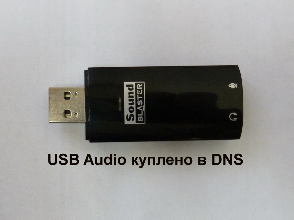

USB Audio. Приобретено 3 внешних USB Audio: нонейм за 1,5 бакса, типа «брендовый» "SoundBlaster Play!" и плата DAC на PCM2704 (еще едет почтой из Китая). Никакой разницы между нонейм и "SoundBlaster Play!" не ощутил. Но ощущается отличие в лучшую сторону у обеих звуковух от выхода на наушники планшета.

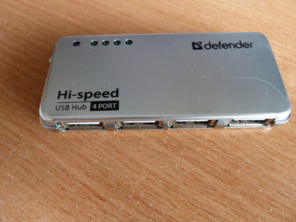

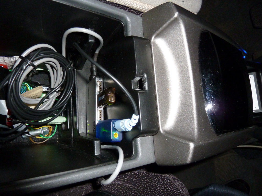

USB хаб. Ничего особенного, Defender на 4 входа. Со стороны планшета провод +5В в хабе отпаян. Только внешнее питание от АСС через 5В DC-DC стабилизатор.

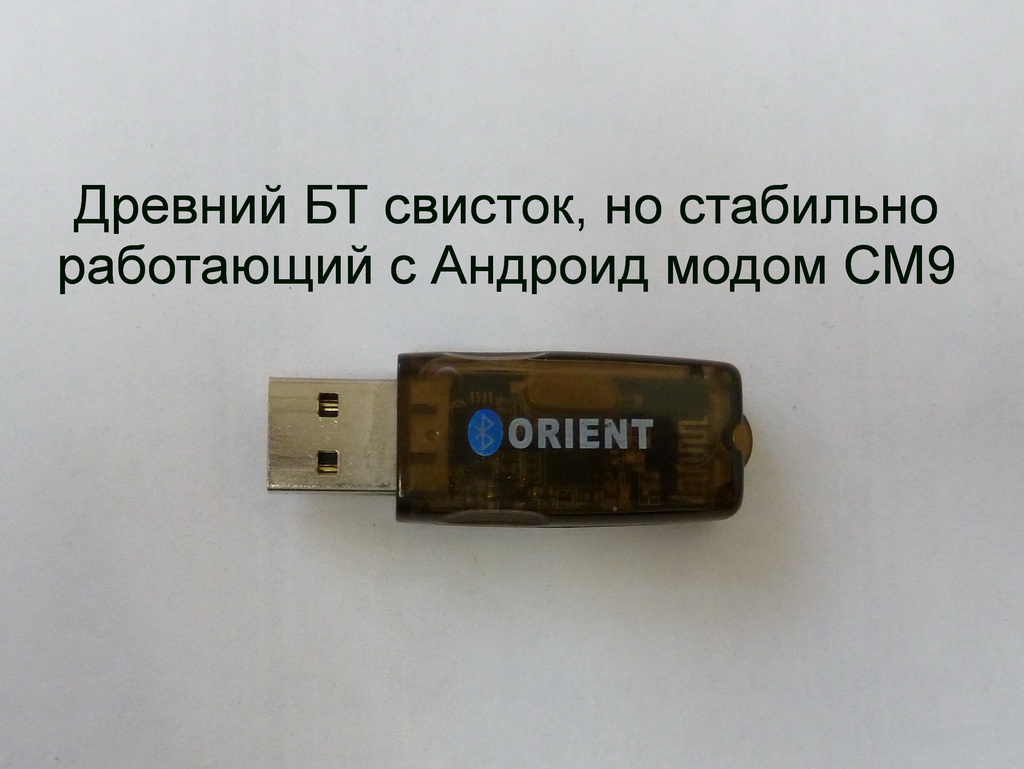

USB Bluetooth донгл.
Старенький Orient. Работает с Андроид очень стабильно. Проблем с режимом сна нет.

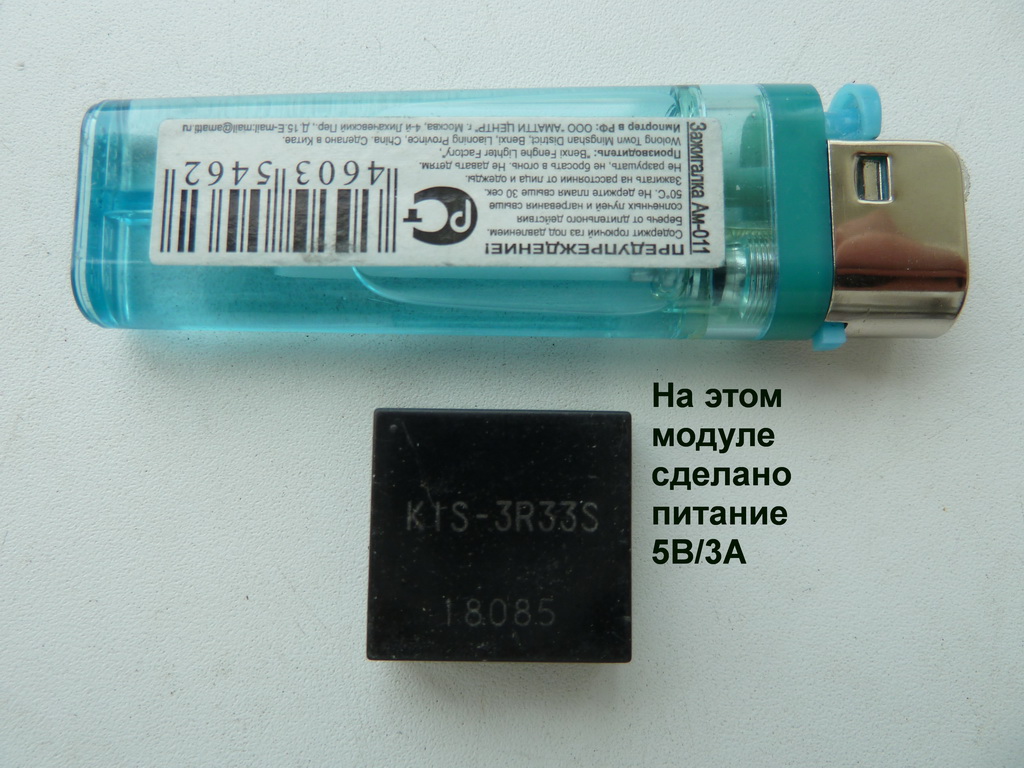

Внешнее питание планшета 5В 3А собрано на модуле KIS-3R33S.

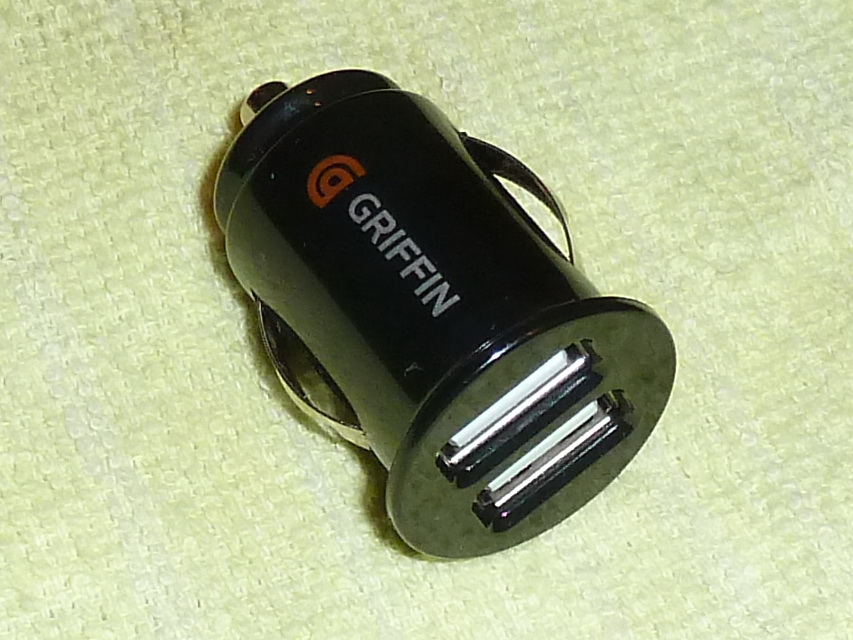

Для питания USB GPS и USB HUB от АСС использованы «затычки» в прикуриватель.

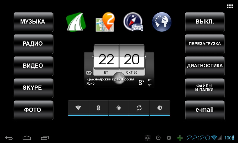

8. Навигация: 7Дорог, Сити Гид , Навител, Яндекс пробки
9. Оформление рабочего стола: Desktop VisualizeR

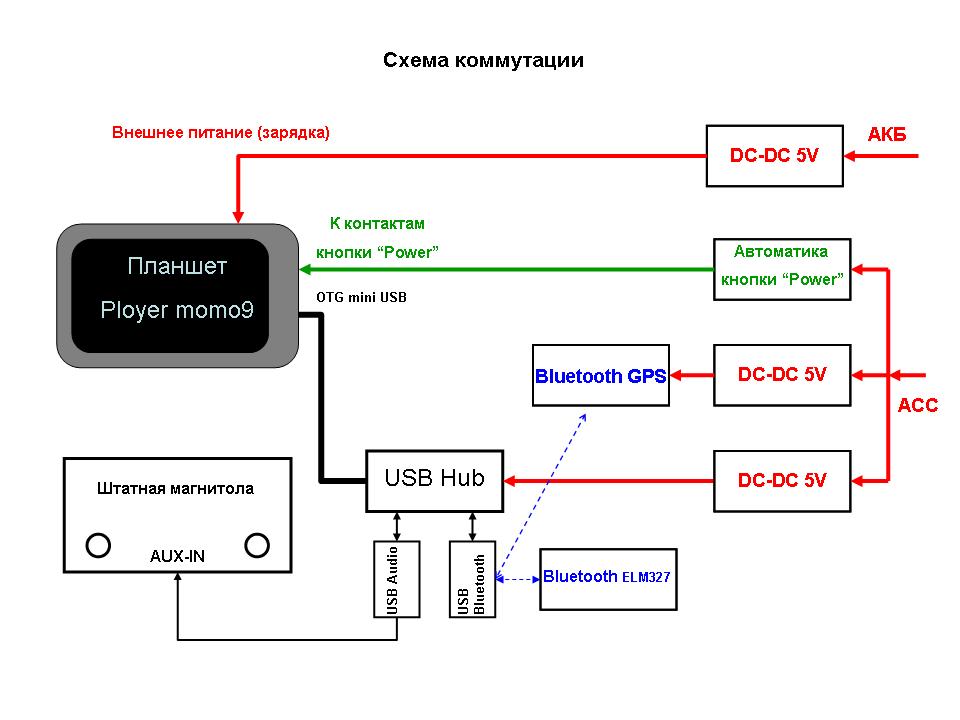

Схема коммутации
Планшет никогда не выключается полностью. Уводится в сон. Батарея в планшете оставлена.

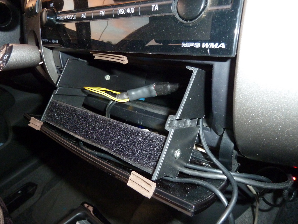

Инсталяция в машину

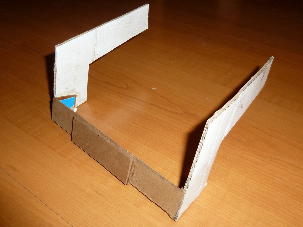

Инсталяция – это громко сказано. Одной из задач было не «дорабатывать напильником» торпеду. Было решено пожертвовать целевым назначением «бардачка» под штатной магнитолой. Для крепления был придуман кронштейн из трех деталей. Изготовлен из пластика (использована нижняя часть старой клавиатуры). Для закрепления планшета на кронштейне использована лента застежки-липучки. Верхним краем планшет входит под нижний край панели магнитолы куда подклеен кусочек уплотнителя для окон, чтобы планшет не дребезжал.
Вот макет кронштейна из картона. И вот готовый кронштейн в машине.

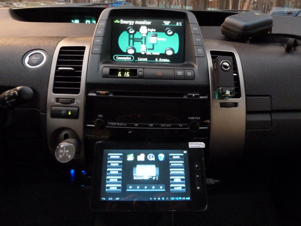

Так это выглядит в итоге. Хаб в подлокотнике.
ID:	28357 Нажмите на изображение для увеличения

Скрин рабочего стола.

С таким же успехом можно его было тупо прилепить на присоску к лобовухе и воткнуть в прикуриватель...смотрится чужеродно. Имея современный штатный монитор с примочками, необходимость в планшете пропадает, безсмыслица и нагромождение "огорода".
Да ладно... Смотрится как раз хорошо, да низкова-то, но это уже другой вопрос.

картинок бы побольше, и при свете )
а так - хорошо

Нормуль все, кроме крепления и высоты (как мне кажется). А штатный лучше не трогать .. написано ведь здесь: "Бескровная" установка. На присоске такое получить тоже можно, но вопрос ведь не в этом .. А в GPS, Audio, 3G, WiFi и диагностике на android.

2. хаб, питание для него отрубается при выключении ACC?
3. в KIS-3R33S вроде нет гальванической развязки по земле, что насчет помех по звуку?

У каждого свое мнение. У меня не было задачи разворотить штатную панель (это уже пройдено на другой машине) и моник. Тем более, что нет реальных решений под Андроид. Точнее говоря, якобы, есть некие платы, которыми торгуют из Австралии, но сайт больше похож на фейк или мошенничество. У Примуса дохрена примочек на штатном монике, только много бесполезных. Возьмем навигацию. Последние карты нави Е15 с картой Росии для Приуса и Лексуса убогие. Нарезка их наболванку, как оказалось, те еще танцы с бубном (можно почитать на сайтах примусоводов) Диск русификации Нави толкают в нете за 4тр. Трип компьютет показывает красивый мультик с крутящимися колесиками и стрелками направления движения энергии от двигателей и зарядки большой батарейки. Из полезного только расход на 100 км и рекуперацию. Хэндз-фри и КЗХ, отмечу, работают надежно. Оно мне надо такие "примочки"? Диагностика по ЕЛМ дает мне полную инфу о большой батарейке и много еще полезного даже для такого дилетанта, как я. За такую диагостику при покупке машины я заплатил "спецам" 600 р. А теперь каждый раз нажимая кнопку Torque я не плачу ничего
Насчет нагромождения... А что там нагромождено? От нижнего края магнитолы под углом еще одна плоскость - планшет. Из него сбоку торчит мини усб. И все. Остальное не видно.

Сообщение от DmitrySmol Посмотреть сообщение
1. как насчет саморазряда в режиме сна?
Нет саморазряда в режиме сна, тк плаштет запитан от АКБ батареи машины. Поскольку батарея все время 100%, то потребление режиме сна от АКБ машины около 40мА.
Питание хаба отрубается при отключении АСС. Проблем с подхватыванием устройств при пробуждении планшета и включении хаба нет.
Да, в KIS нет гальванической развязки. Помехи по питанию все-таки есть. На макс громкости на паузе слышны легкие потрескивания. Можно было бы с ними побороться выведя общий от контура платы планшета и толстенным проводником искать точку заземления, либо землиться от общего аналогового выхода DAC (кучу вариантов пришлось бы попробовать), но я забил на этот неблагодарный и тяжкий процесс Да и не слушаю паузу на максимальной громкости

Сообщений: 1,543
купил такой вчера на подмену умершему DAC - на низких уровнях громкости ужасные искажения. Не хочет нормально работать в OTG, много помех от рядом подключенного hdd, издает громкий щелчок при появлении звука. PCM звучал в разы лучше, особенно в наушниках. Жду новый DAC PCM2704 с eBAy. Кстати, осторожно с ним!
У меня умер один PCM2704 в процессе экспериментов, даже не понял почему, может статика. Теперь "устройство не опознано" на всех компах с Виндой.

Сообщений: 1,612
Я насчет этого нонейма и даже "Саундбластера" иллюзий не строю. Правда, щелчков и ощутимых на слух искажений нет. А что за эксперименты привели к смерти РСМ2704? Чтобы не наступить на грабли.
