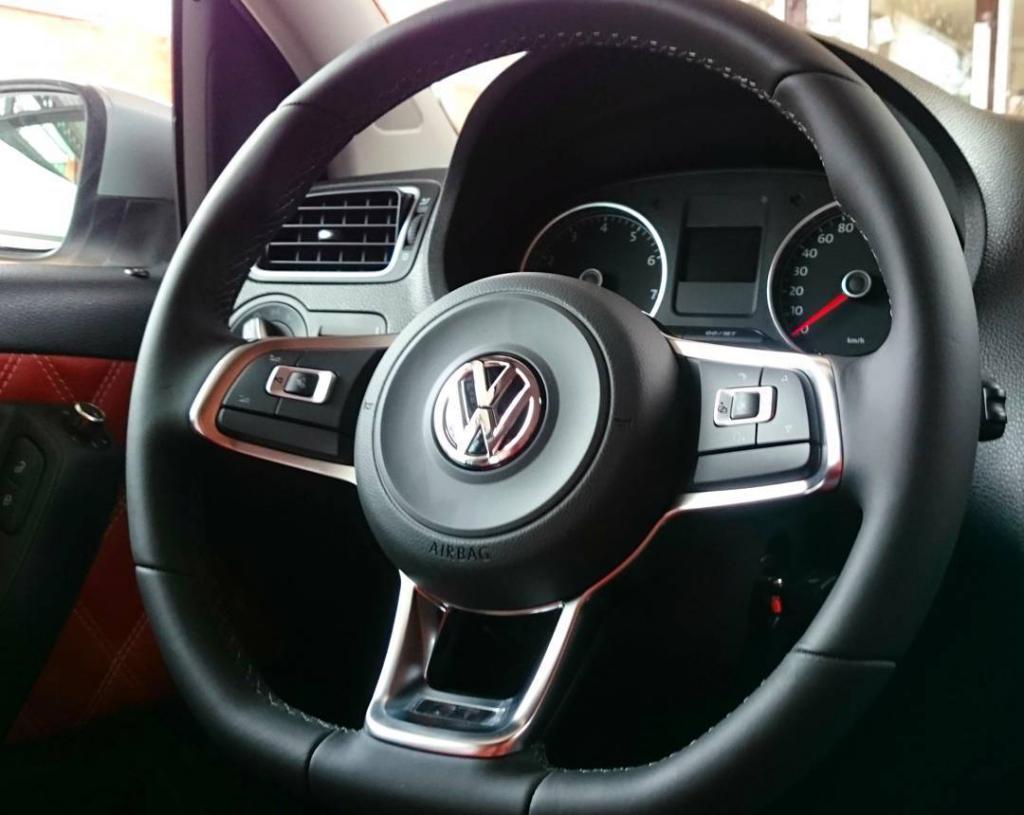

Версия 9.44, добавлена поддержка автономной работы кнопок руля VW Polo GT с 2013г. по шине LIN.
Подключение, шина:
X5/8 и X5/10 вместе — шина LIN, необходимо подключить резистор подтяжки 1К между шиной и +12V
Реализованы события для всех кнопок (вкладка событие LIN) включая кнопку подачи звукового сигнала.
все кнопки поддерживают как короткое, так и длинное нажатие.
Так-же можно включать или выключать подсветку кнопок. По аналогии с подсветкой для руля от AUDI.
